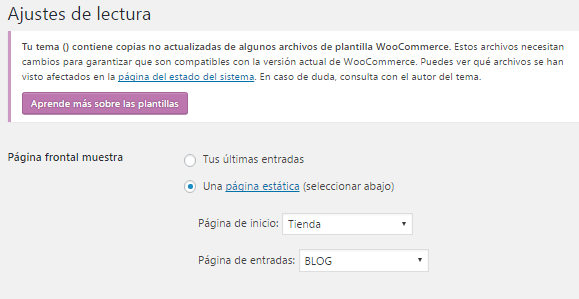

La configuración en la sección de AJUSTES-LECTURA del dashboard de Wordpress esta realizada para que como pagina estática del BLOG aparezca la pagina que he creado donde aparecen las categorías del blog, las noticias destacadas, etc.
Obviamente, pese a dicha configuración no hay éxito.

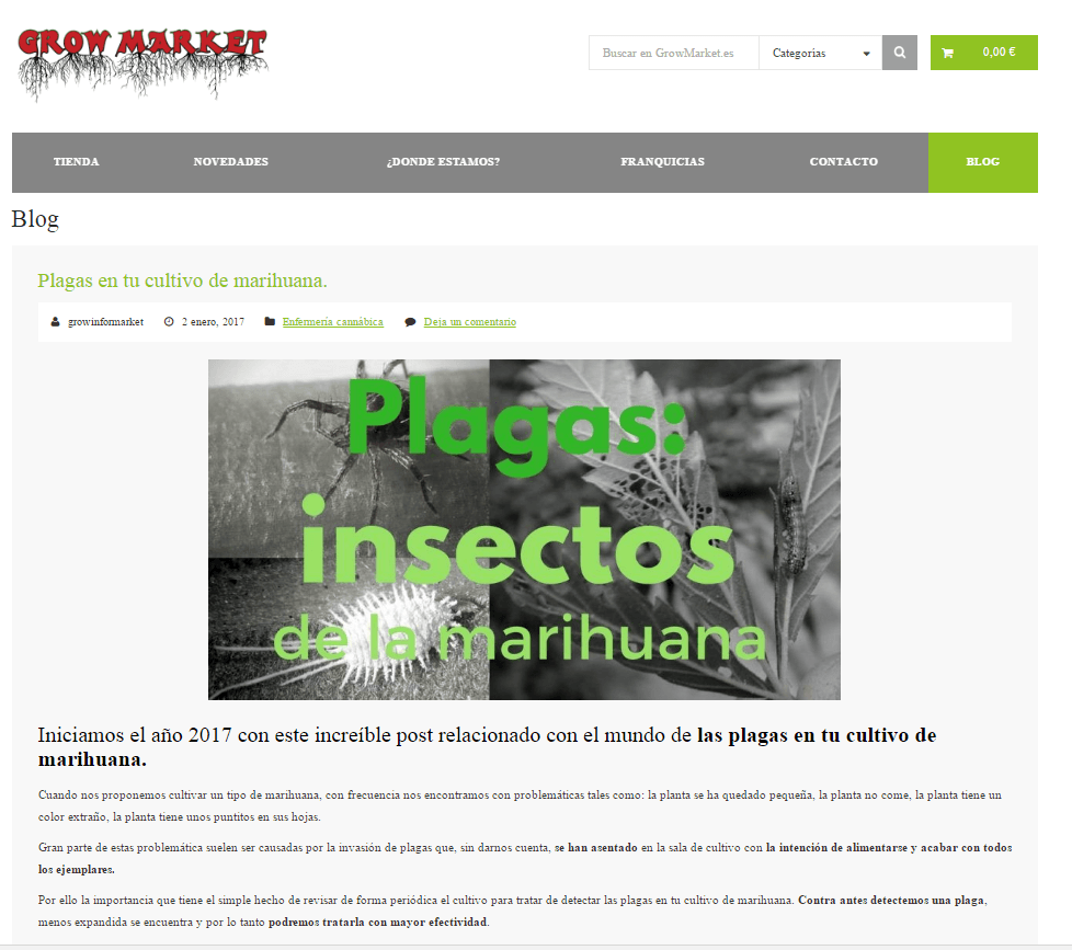

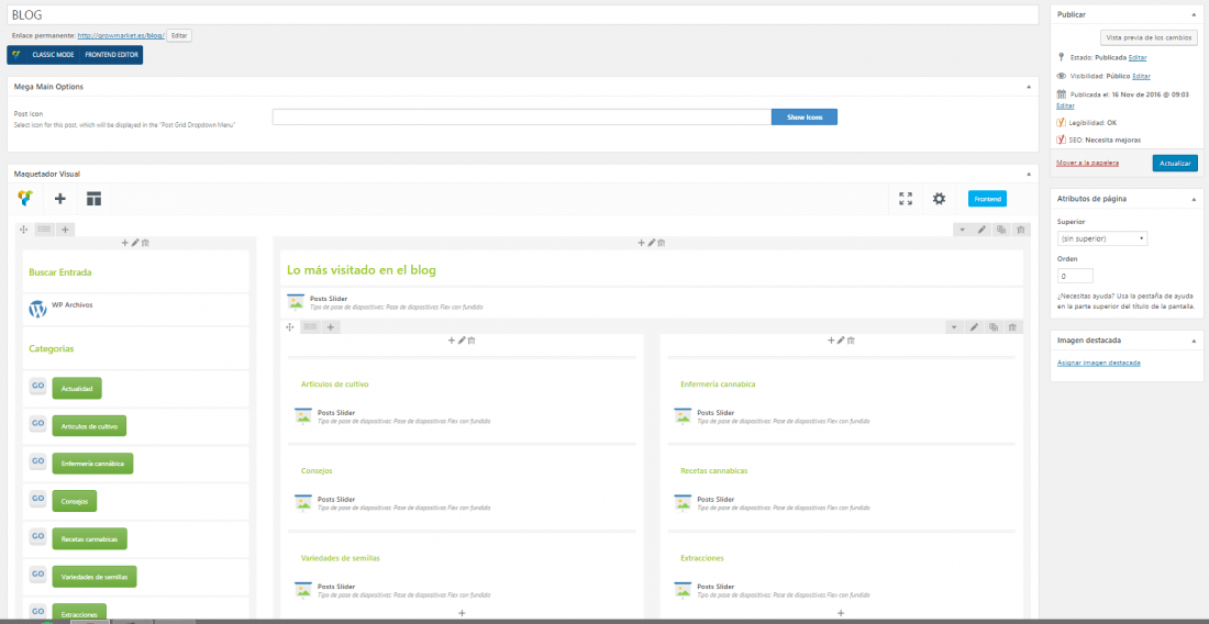

Mi pagina de blog, la que debería aparecer, contiene noticias destacadas con un menú lateral que contiene todas las categorías. No puedo ni siquiera ver la vista previa de la pagina BLOG que cree, dado que la vista previa redirecciona a la home.
Anteriormente la pagina se visualizaba bien y no había ningún problema, por lo que entiendo que a través del traslado algo ha sucedido que no me muestra la pagina.
En la foto se aprecian los menús y disposición de la pagina. Ni siquiera puedo acceder a editar el Frontend dado que me aparece la pagina con los extractos, y no la que se muestra en la fotografía adjuntada.

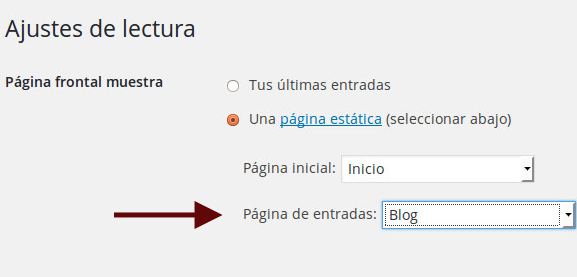

WordPress viene con soporte incorporado para crear una página de inicio personalizada (portada estática), y una página separada para las entradas del blog.
Para asignarle la pagina blog accede Ajustes - > Lectura y bajo la opción Página frontal muestra elije una página estática. Debajo de esto elige la página que se utilizará como la primera página y la página de tu blog la seleccionas en la opción de pagina de entradas:

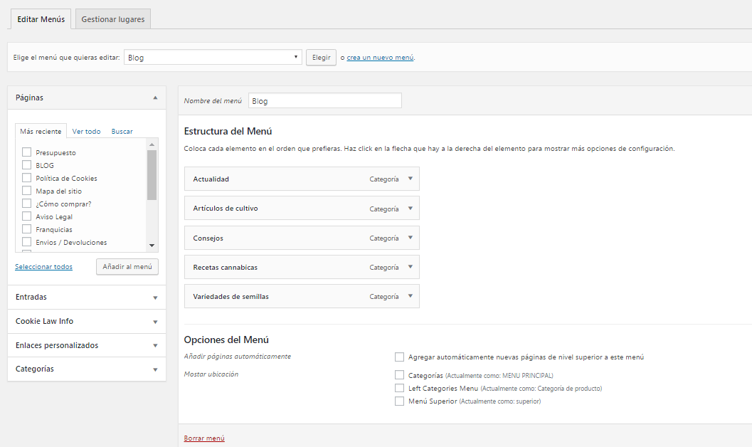

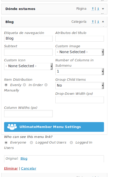

Por favor accede a Apariencia -> Menu
.- Despliega Blog y nos adjuntas una captura del item del menú:

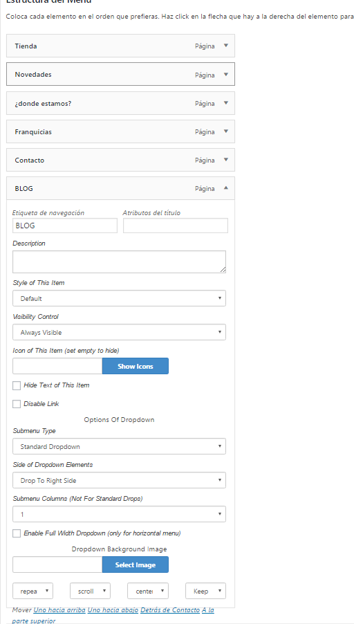

adjunto la foto que me comentas.
A modo de prueba intente colocar cualquier otra pagina como pagina estática para el BLOG y no se produce ningún cambio. Puse la pagina de ¿donde estamos? y no aparecía tampoco. Sale directamente el extracto de las entradas hasta ahora publicadas.
Respondido : 24/01/2017 5:26 pm

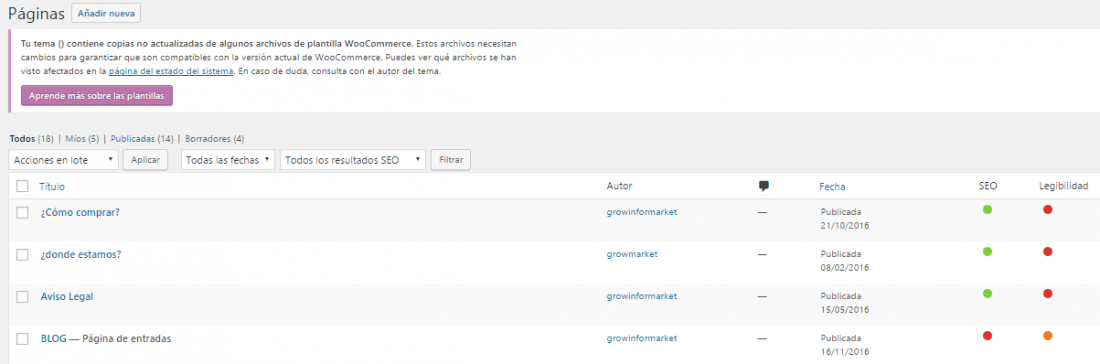

Mostrar las entradas recientes es la funcionalidad de la página de blog, asi coloques cualquier contenido en la página siempre te mostrará las últimas entradas.
Mejor no uses esta funcionalidad e WordPress, en Ajustes > Lectura > Pagina de entradas , no elijas nada, y sólo crea directamente el ítem de menú a tu página que has construido con tu constructor de páginas.
Respondido : 24/01/2017 8:38 pm
Respuestas: 5
¡SOLUCIONADO!
Efectivamente en la configuración de AJUSTES-LECTURA he dejado sin seleccionar la pagina de BLOG estática.
Es decir, la configuracion correcta para que salga una pagina especifica en el BLOG es la siguiente (por si alguien mas se encuentra con el mismo problema):
-En Ajustes--Lectura como pagina estática de blog no tiene que haber seleccionada ninguna.
-En la Pagina que pretendemos que salga al entrar al BLOG ha de estar puesta la plantilla predeterminada, en ningún caso colocar plantilla blog left sidebar, right sidebar ni disable sidebar. La opción correcta para que salga la pagina especifica nuestra es: plantilla predeterminada.
Con esta configuración la pagina que se muestra al entrar al BLOG es la que previamente había construido con el constructor de paginas.
