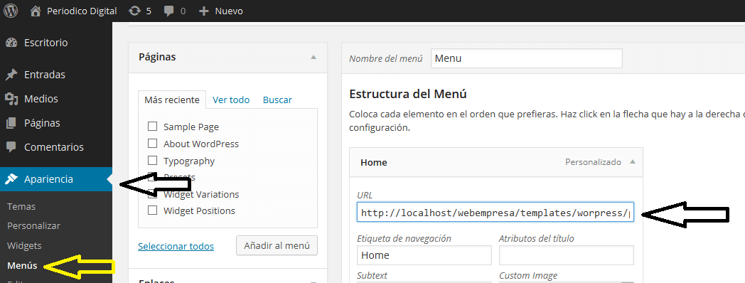

Hola Gonzalo:
¿Cómo debería de hacerlo?
Puedes asignar la pagina que quieras al Item del menú des "Apariencia ==> Menús", en "Estructura de menú", despliega "Home" o "Inicio" y en "URL" puedes asignar la dirección de pagina principal.

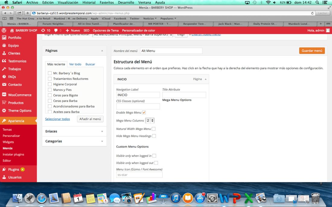

No sé cómo hacerlo, porque cuando despliego las opciones del menú de cada página, no me aparece el espacio para indicar la URL. ??
A parte de esto, ¿cómo puedo hacer coincidir y que me salga lo mismo en una página y en una categoría del mismo nombre?
Respondido : 01/02/2015 2:43 pm
Hola Gonzalo,
Creo que no has activado en las opciones de pantalla, el mostrar las categorías de WooCommerce. En la captura de pantalla que has enviado, en la parte superior derecha, pulsa en opciones de pantalla y activa las categorías de WooCommerce.
