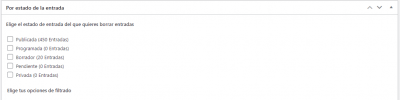

Vale entiendo que ya has revisado y descartamos que WPML sea el problema, así que vamos a probar con el siguiente plugin https://wordpress.org/plugins/bulk-delete/ el cual nos ayudara a verificar si quedo algún remanente de estos post que aun aparecen y eliminarlos de ser el caso.
Nos comentas como te va, Un saludo

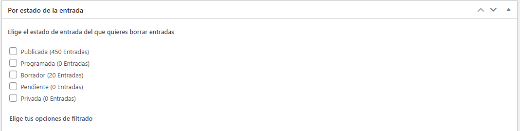

@bruno-vichetti Hola Bruno,
Instalé el Plugin recomendado pero en ninguna parte encuentro algo parecido a limpiar papelera o algo así, todas las opciones están relacionadas a borrar elementos, que no es mi caso. La indicaciones de elementos ( páginas, entradas, etc.) aparece con cero elementos en papelera...
Me da la impresión que esté relacionado con un bug de Wordpress...., ¿qué opinas?

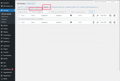

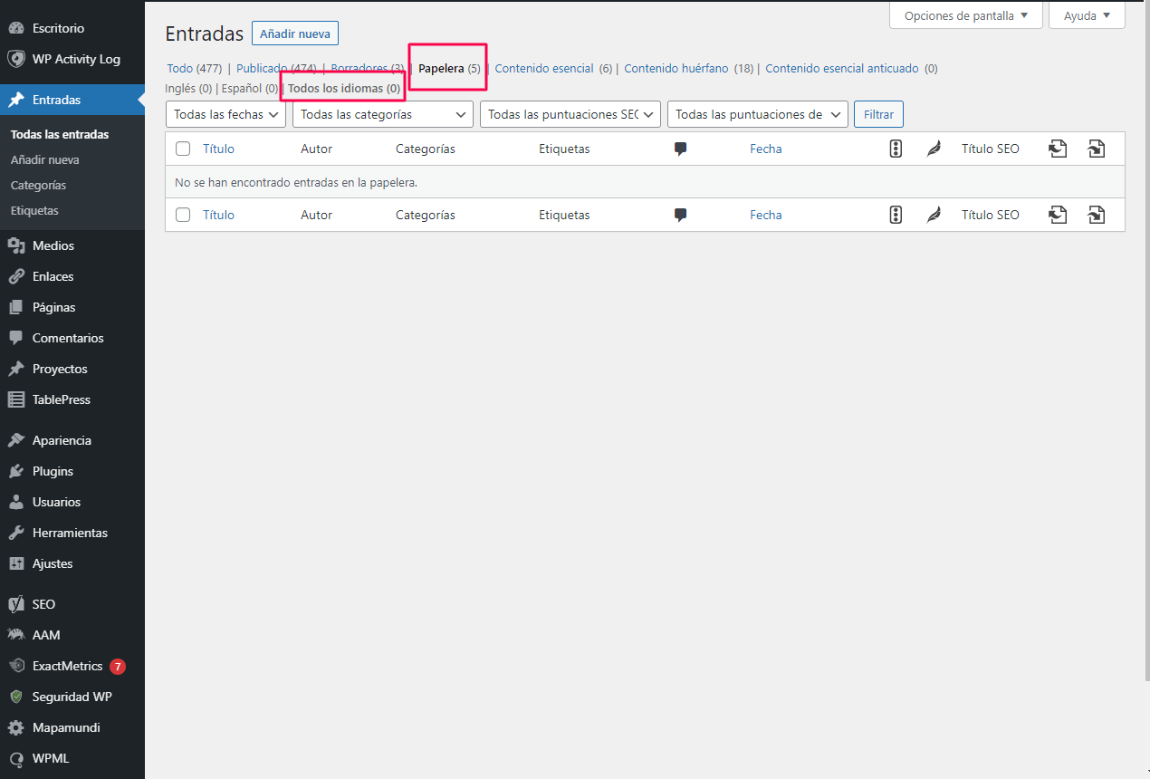

@jmarreros Hola Jhon...
Muchas Gracias Jhon, por tu interés en ayudarme. Fíjate que el caso que encontraste en WPML se trata de un caso en que la papelera indica que está vacía, pero realmente no lo está. El caso que se nos presenta a nosotros difiere. Es decir, la papelera indica que hay 5 elementos, pero en realidad en el dashboard de Wordpress aparece vacía. Eso es lo que se ve en la interfaz gráfica del dashboard de Wordpress...
Yo sospecho que puede ser un pequeño problema de Wordpress..., aunque pudiera ser un error introducido por otro plugin...

@karen Gracias @Karen,
Efectivamente, hice las pruebas que me sugeriste en un clon de la web. Desactivé los Plugins de WPML, luego me fui a la papelera y aparecieron 5 entradas borradores. Las eliminé, y luego de activar los plugins de WPML ya no aparecía la papelera indicando que habían artículos o post en en la papelera.
