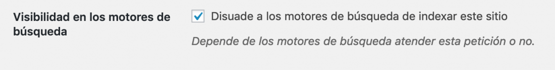

Cual es tu dominio de pruebas?, si tienes un sitio web WordPress en ese dominio podrías usar el propio WordPress para indicar que no se indexe, desde Ajustes > Lectura, tal como se ve en la imagen adjunta.

El caso es que el wordpress ahora lo tengo en el dominio de producción, y cuando lo tenia en el de pruebas fue cuando despues de detectar que se habian indexado unas 70 hice lo que comentas, disuadir a los buscadores, pero actualmente, siguen saliendo en el informe de cobertura de esa url en la cónsola de google.

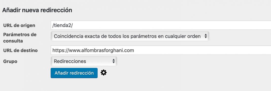

Una forma sencilla de realizar las redirecciones seria con el plugin redirection:
-> https://es.wordpress.org/plugins/redirection/
Una vez instalado accede Herramientas -> Redirection
.- Selecciona la pestaña " Redirecciones y añade la URl que quieres redireccionar y la de destino que podría ser la página de inicio:
Otra opción sería añadiendo la redirección en el archivo htaccess que encontrarás en la raíz del dominio.
En el primer bloque le indicamos la carpeta que queremos redirigir en este caso " tienda2 "!
y el segundo bloque es la URl donde redirige que es la Home del dominio principal.
Todas las redirecciones que tengas que realizar puedes construirlas como te indique, carpeta/idioma a la URL principal o donde quieras que sea redirigido.
