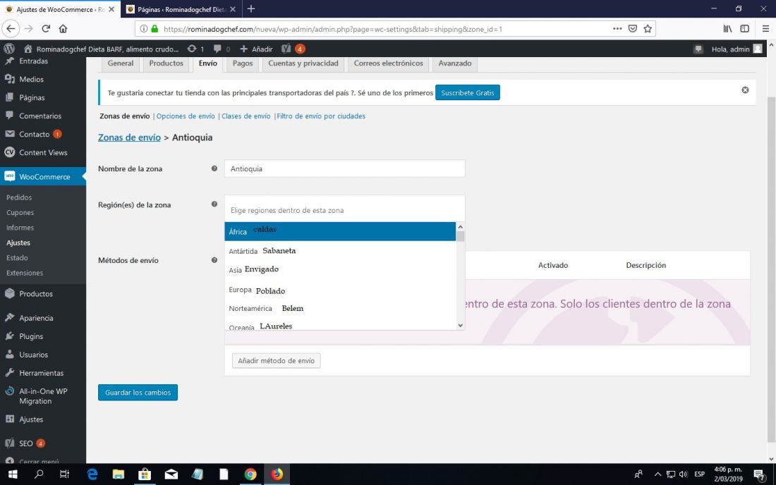

no se si es que no he sido claro. Ya A>ntioquia como zona ahora Lo unico que necesito para solucionar el lio, es entrar en el cpanel (creo) ir por archivos y ubicar el archivo donde cambiar , por ejemplo oceania por caldas, Europa por Itagui, Africa por Laureles etc addhunto captura de como lo necesito, asi ya podria terminar de configurar y dejarlos en paz uno dias

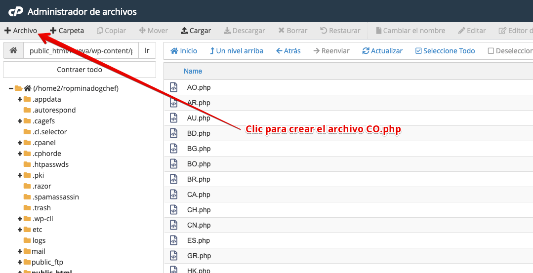

Como te comentaba, si accedes desde tu cPanel (de esa web) a la carpeta public_html/nueva/wp-content/plugins/woocommerce/i18n/states verás los archivos .php de los países y regiones.

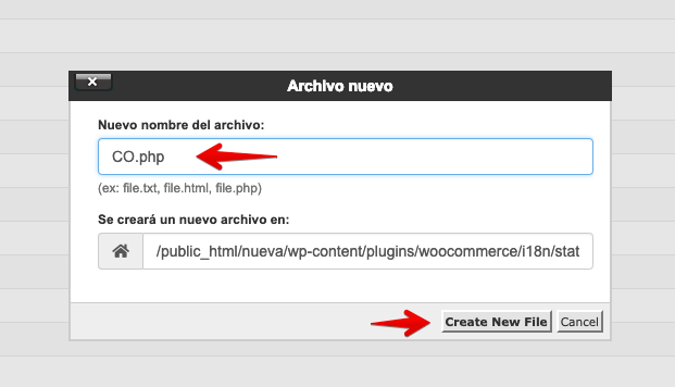

Como Colombia no tiene regiones en Woocommerce, tienes que crear las regiones que vayas a usar, creando en esa carpeta el archivo llamado CO.php (CO en mayúscula y la extensión .php en minúscula).

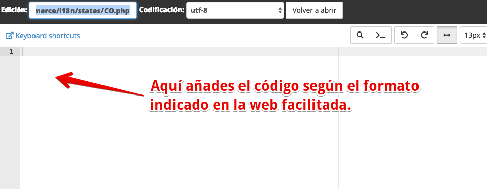

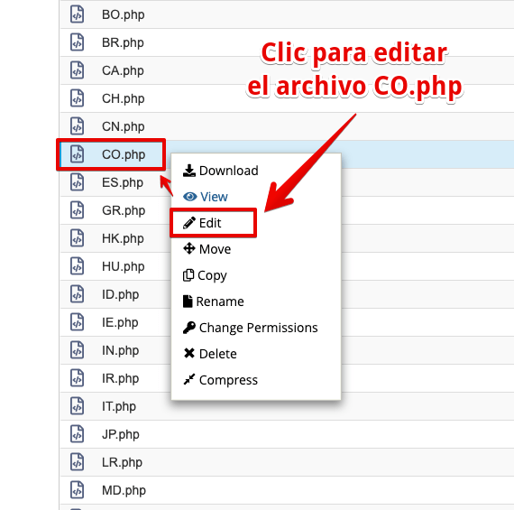

Luego lo editas:
Y finalmente añades el código de las regiones, ciudad o provincias que vayas a gestionar.
