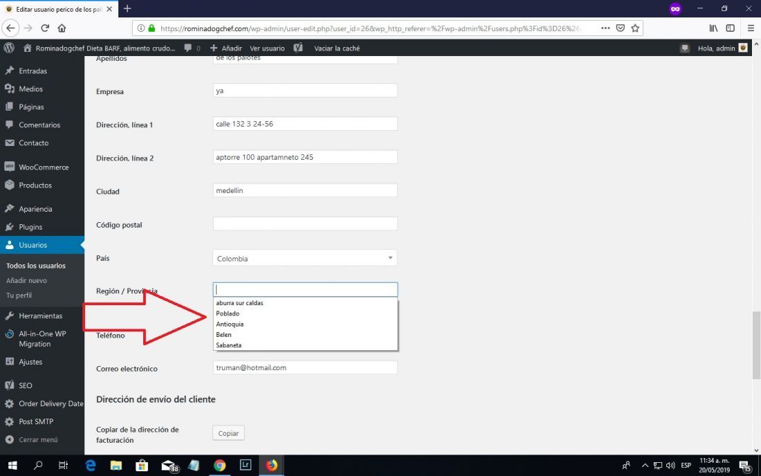

Hola Pepe, mil gracias por tu diligencia, como entre. entre en Firefox nueva ventana privada, intente adicionar un nuevo usuario,. pero no me muestra todas las regiones/provincias creadas, solo 5

Es muy extraño, asegúrate de que en tu archivo se encuentre todas las que quieres mostrar, puedes enviarnos igual una captura de pantalla, prueba eliminar de la carpeta de theme y prueba usarlo como lo has estado haciendo, directamente en la carpeta del plugin de WooCommerce.

Respuestas: 1011
LA captura del archivo CO,php. esta tres mensajes atras, la envie anteriormente y sobre ello me respondio pepe. No me queda claro que debe elimianr en la carpeta theme, y ya dije antes que lo tengo en la carpeta plugin de woocomerce, en la captura enviada se evidencia
