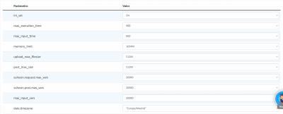

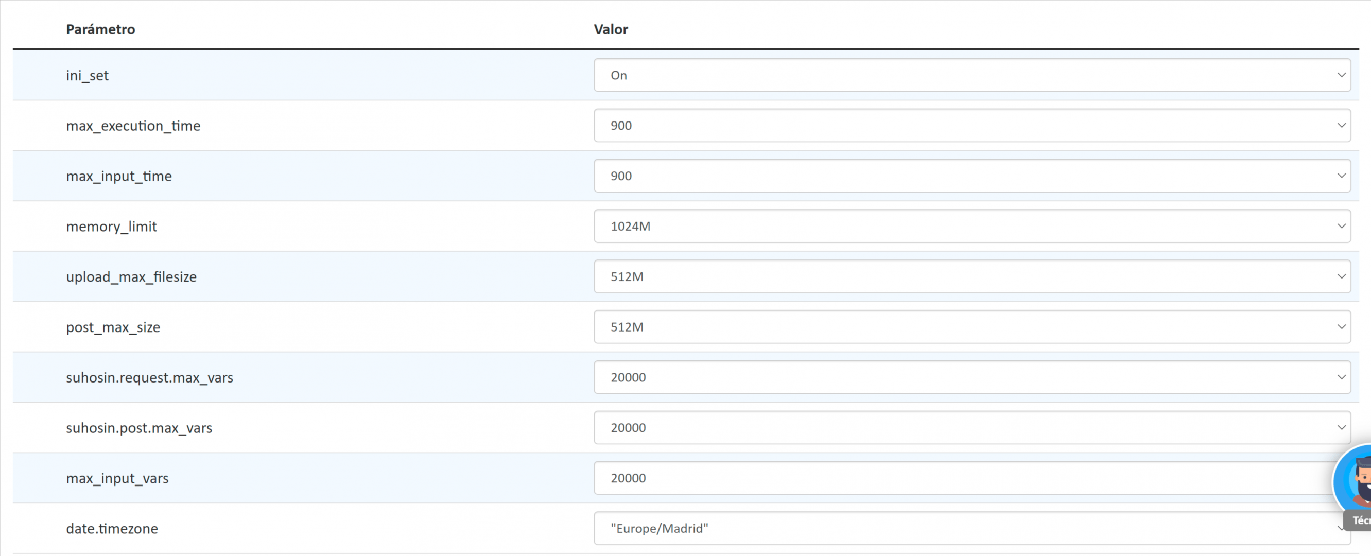

Debes darnos un poco mas de contexto por ejemplo que es lo que no te carga? se te muestra la pantalla en blanco? adicional a esto verifica colocando estos valores en los parametros php:
Justo debajo de donde cambias la version php, verifica con estos valores si te permite visualizar el sitio con una versión más reciente de php pero no trata primero con la 7.3 esta es la más estable.

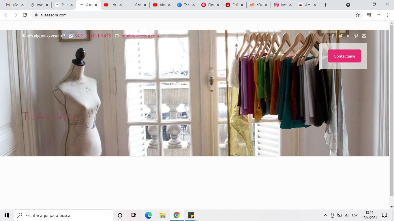

Gracias, lo hice tal cual me indicaste y hace lo mismo, te paso print.
no carga

Arranque en 7.3 con tus valores y lo fui bajando y en todos me hace lo mismo salvo en 7.0. Lo deje en 7 con los valores que me dijiste.
