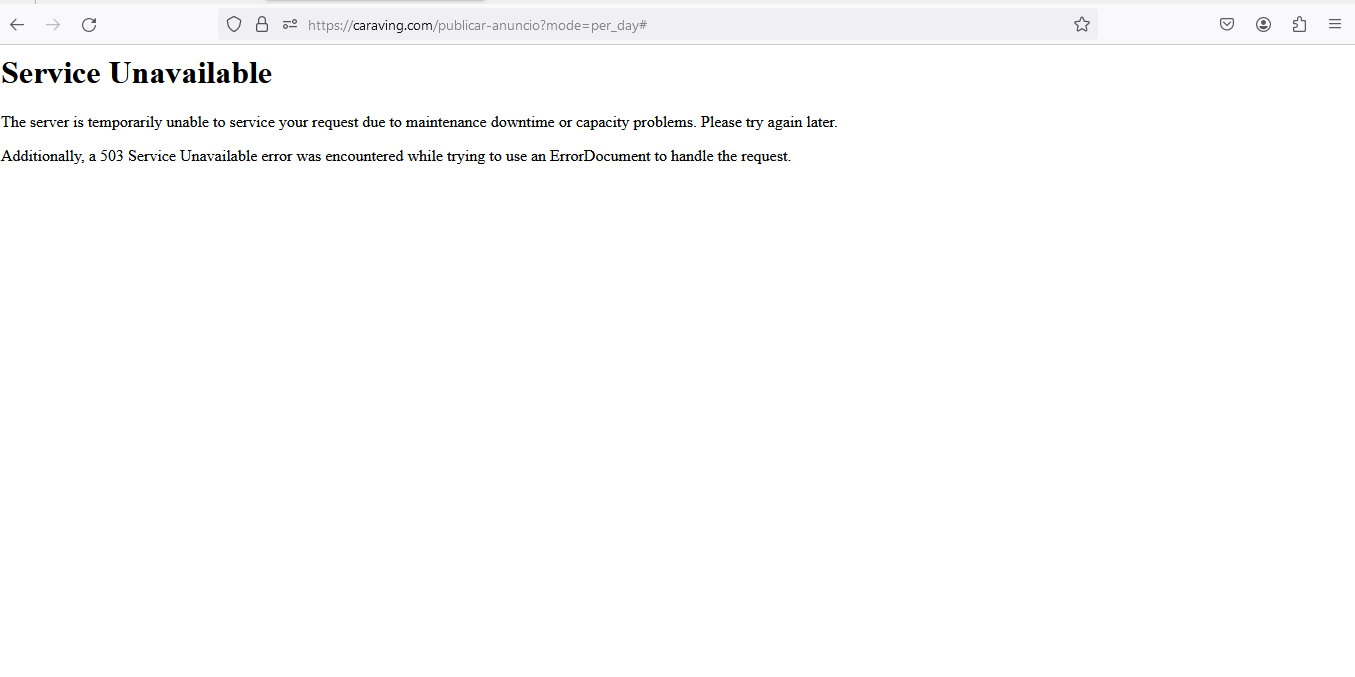

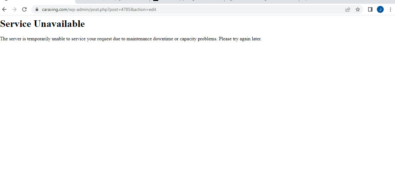

Hay veces (muy a menudo últimamente) que me aparece un error 503 y otras veces simplemente service unavailable. (Adjunto pantallazos de errores).
503 Service unavailable
Service unavailable 2
He aumentado incluso mi hosting, pero sigo con el mismo problema. ¿A qué se deben esos errores? ¿Cómo puedo averiguar a qué se debe?

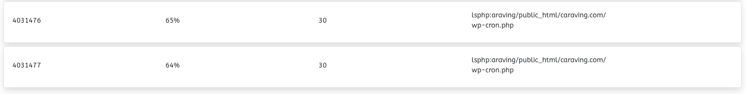

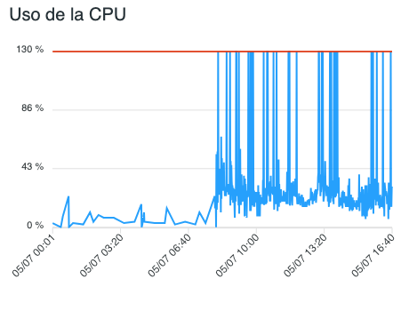

Ok, si veo que tienes picos elevados de consumo:
opemxpsq
Veo que los consumos más elevados son por el Cron:
screenshot cp7065.webempresa.eu 2443 2023.07.05 16 43 00
Veo que tienes configurado en Cron para que se ejecute cada 30 Min lo que no se es exactamente ese cron que es lo que hace, no se si actualiza algo, eso es lo que tienes que revisar.

Hola de nuevo Pepe,
¿Cómo podría saber qué hace o de donde viene ese cron? Te lo pregunto porque he descargado el plugin WP Control y he entrado en cada uno de los que aparecen, pero no he visto ninguno que esté programado cada 30 minutos.
Sin embargo como bien dices, al entrar en wepanel - tareas cron, veo que hay dos, y una de ellas está configurada a 0,30 que quiero entender que son 30 minutos.
¿Qué me sugerirías hacer para poder averiguarlo? Esto me trae por la calle de la amargura 🙁

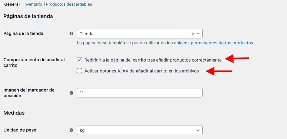

Ok vamos a empezar por bajar las peticiones que se realizan a admin ajax.
WooCommerce llama a " /? Wc-ajax = get_refreshed_fragments " para actualizar los elementos del carrito y el total del carrito de forma asincrónica, es decir, sin la necesidad de actualizar la página del sitio web que está visitando.
.- Accede a WooCommerce > Ajustes > Productos > General
.- Activa la casilla «Redirigir a la página del carrito tras añadir productos correctamente» y desactiva la de «Activar botones AJAX de añadir al carrito en los archivos».

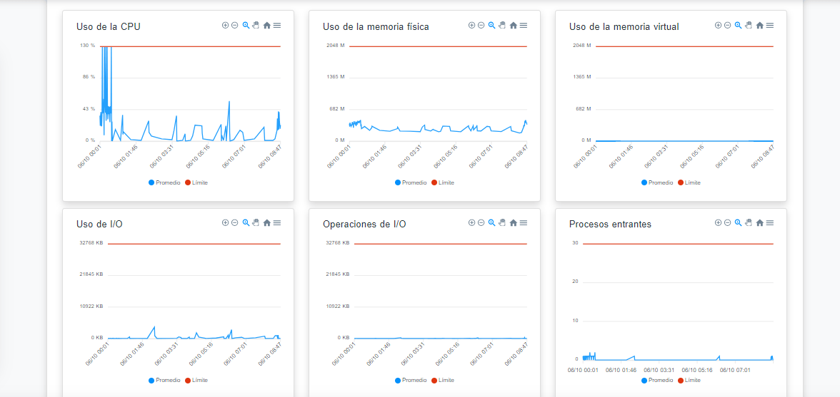

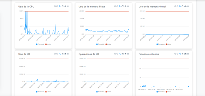

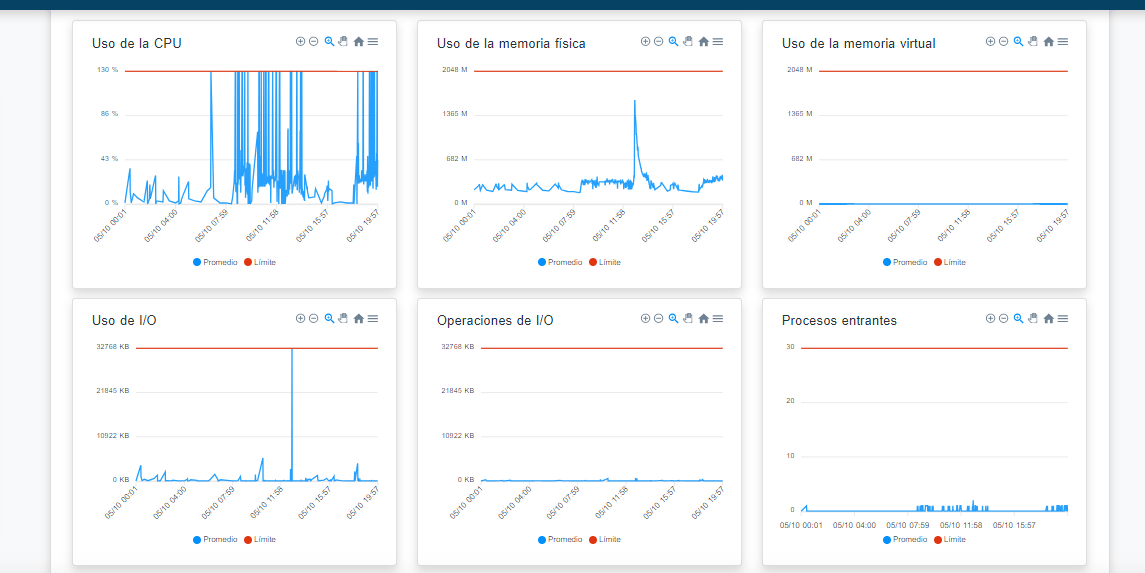

Aunque llevaba tiempo que no me mostraba el error 503, sí que veía que los picos de consumo continuaban.
Ayer me dio por desactivar todos los plugins, para después activarlos poco a poco e intentar detectar si era algún plugin el que me generaba esos picos y así fue, era el plugin All-in-One WP Migration.
Si te fijas en los pantallazos adjuntos, el nº1 a las 00:00 + - aún estaba activo y es cuando lo desactivé. Puedes ver que cesaron esos picos. Y en el pantallazo nº2, hecho esta mañana, verás que los picos ya no aparecen. Doy por hecho que era ese plugin. ¿Correcto?
Viendo esos picos de consumo actuales y teniendo en cuenta que la web aún está cerrada y las únicas visitas que recibe mi web son las mías haciendo pruebas:
1.- ¿Es normal tener esos consumos de recursos con tan pocas visitas?
2.- En el momento en que abra la web y comience a recibir visitas ¿No aumentarán esos consumos? o ¿Están dentro de lo razonable?
3.- Sabiendo que el plugin All-in-One WP Migration es el que me provoca esos consumos necesito otro plugin de backups. ¿Cuál me recomiendas que sea fácil de usar tanto para hacer copias, como para recuperar e instalar esas copias en caso de necesidad y que por supuesto, no utilice tantos recursos? Estoy mirando el plugin UpdraftPlus ¿Qué opinas?
Muchas gracias y un saludo

Hola José Luis.
En principio si el problema venia del plugin y lo desactivas ya no tendras porque tener ese consumo de recursos.

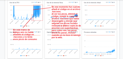

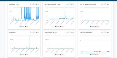

Vaya, ahora veo que los picos de consumo han aumentado más o menos desde la hora a la que añadí esta mañana al archivo .haccess el siguiente código para desactivar el XML-RPC e intentar minimizar los ataques de fuerza bruta ya que como comenté en otro hilo, la puerta de enlace usada por esos ataques, según me informa el plugin Limit Login Attempts Reloaded, era "wp_xmlrpc".
El código que añadí es el siguiente y también te adjunto pantallazo de cómo quedó en el archivo .haccess
<Files xmlrpc.php>
order allow,deny
deny from all
</Files>
Por otra parte, tras ver tu respuesta sobre el Superbackup incluido en el hosting y mi gran desconocimiento, creo que Superbackup solo hace una copia diaria.
Si no me equivoco, si tuviera algún problema y me veo en la necesidad de restaurar, entiendo que perdería la información de las ventas, nuevas altas, etc. que se hayan realizado entre un backup y otro. ¿Es correcto? Si es así, es por eso que pensaba en algún otro plugin, para poder hacer una copia cada 6 ó 12 horas, en lugar de cada 24 horas como las hace superbackup y minimizar la pérdida de información. Por favor, corrígeme si me equivoco.
Me temo que los picos de consumo continúan incluso si no estoy navegando o haciendo pruebas. Como verás en el pantallazo, al ver que volvieron los picos, borré el código que añadí pero seguían los picos, también volví a instalar la copia del archivo .haccess que me descargué antes de añadirlo y tampoco desaparecen esos picos. Opté por restaurar la copia de seguridad de anoche con superbackup pero no bajan esos picos de consumo.
No sé qué hacer. ¿Alguna sugerencia por favor??
