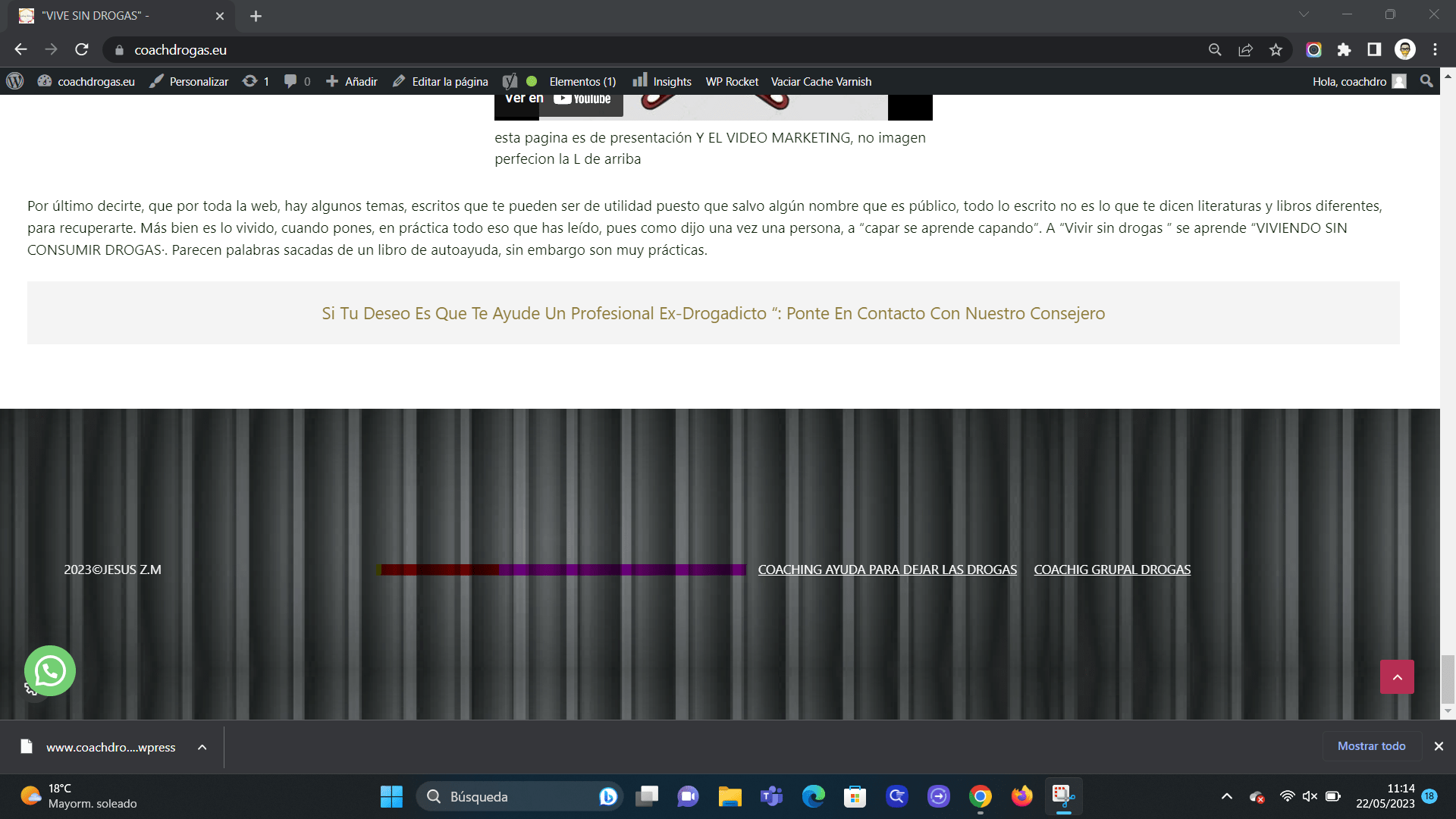

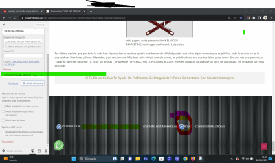

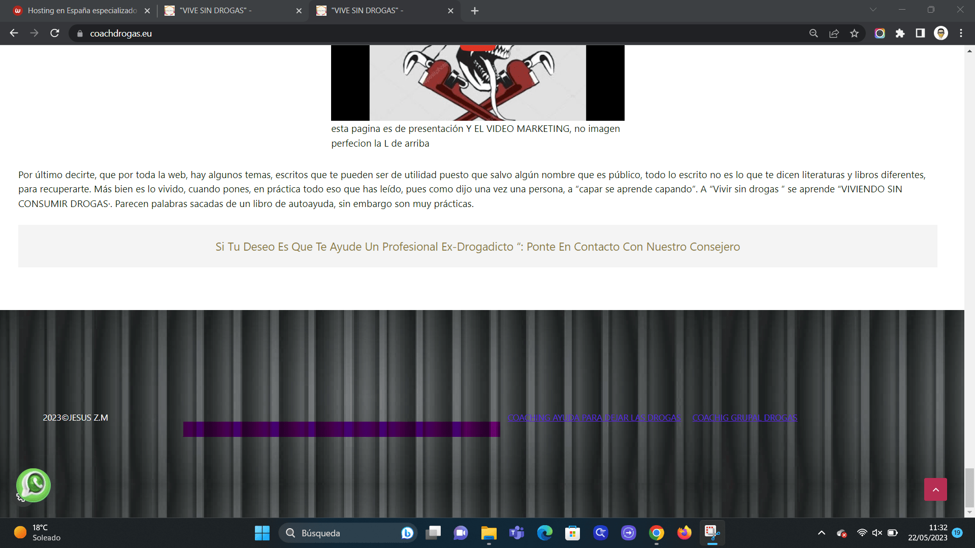

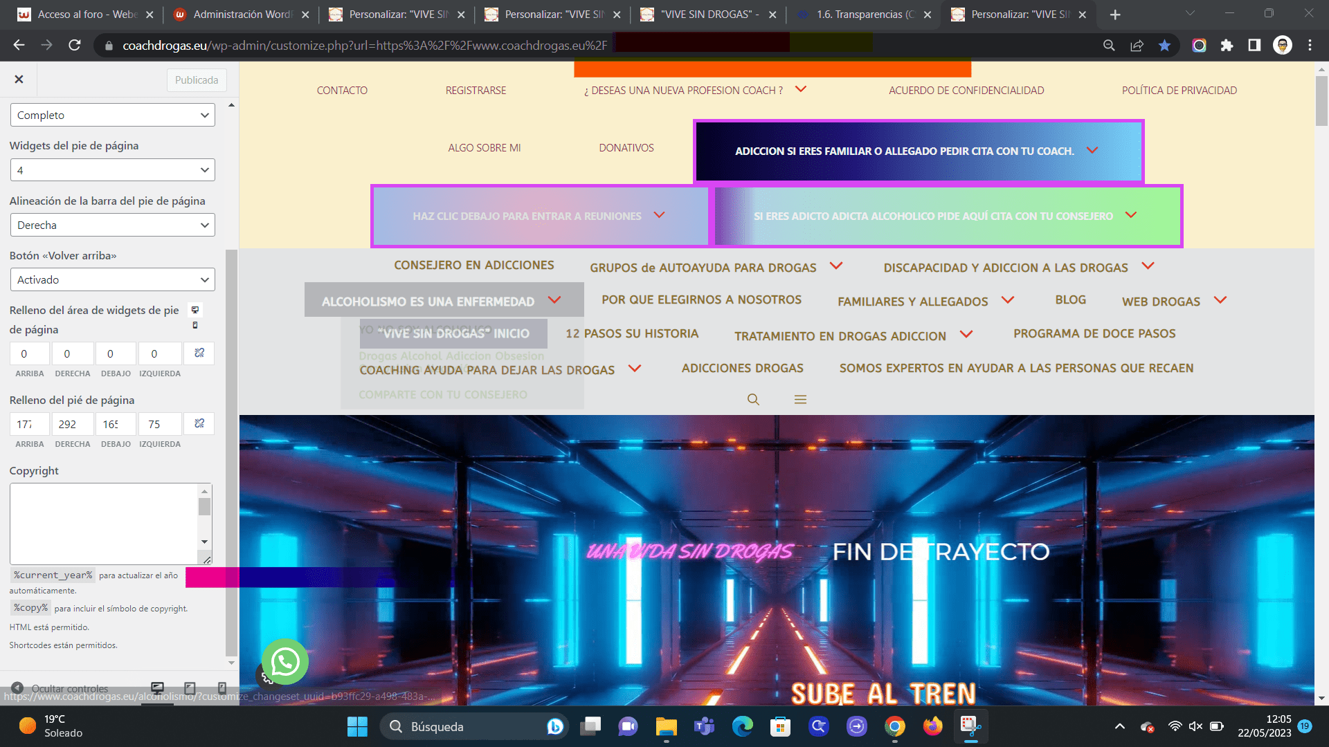

Hice un menu en el pie de pagina . y le añadi los dos elementos que veís en el pie de pagina salio del color que podeis ver, apenas se distingue, entonces me disteis el codigo que os muestro, no cambio, fui al personalizador cambie el colo texto en pie de pagina, observe que cuando volvia a la web se habia puesto del color blanco que lo habia dejado en el color inicial,puse el codigo que me habiais dado y se puso blanco el texto de nuevo al cerrar la pagina cuando vuelvo miro y se pone del color inicial, el que apenas se puede ver, solo me queda si no se te ocurre algo cambiar el fondo del wadihet pie de pagina de lor para que se vea o ponerle debao antes de ponerlo un dibujo para que resalte, estp ya seria un poco chapuza . Adjunto caoturas en la ultima es el copyrhit donde pongo mi nombre por si a ver que ese si se conserva el color si un codigo en algun lado, ya con cuidado si me arriesgo a que haga interaccion con otra cosa esta ya casi para poner videos. Si corre riesgo o es demasiado complicado
0
hago esto de cambiar el fondo de pie de pagina
CAPTURA 1
2
despues
esa especie de lapicero

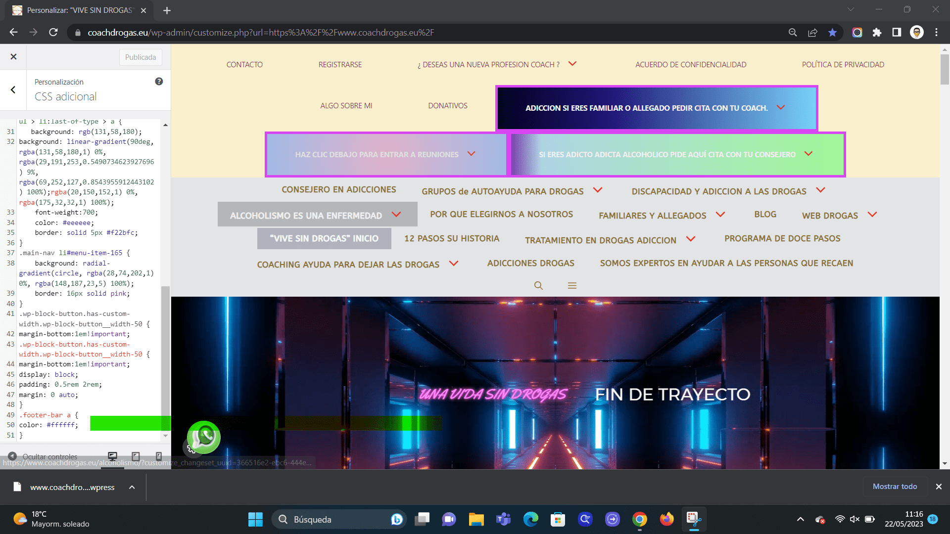

Hola Jesús.
Añade lo siguiente al final de Apariencia -> Personalizar -> CSS Adicional:
.site-info a {
color: #fefefe;

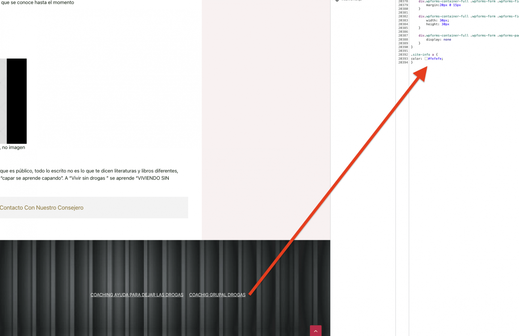

Hola Jesús.
Te rindes muy pronto y eso no puede ser Jesús, hay que dar un poco mas y tu sabes que con un poco de esfuerzo se puede conseguir todo 😉
Si añado el código en el inspector Web veo que funciona sin problemas:
Captura de pantalla 2023 05 23 a las 13.17.41
Añade la etiqueta !important al código:
.site-info a {
color: #fefefe!important;
Recuerda Vaciar la caché una vez lo añadas.
Esta publicación ha sido modificada el hace 3 años por Pepe

@pepesolerEn este pc que estoy es de sobremesa y tiene windows 10 pro se ve bien desde fuera y desde dentro cerrado en el otro de portatil y windows 11 se ve con el problema, sabiendo esto Dime si añado el codigo me has dado creo que si por que si va a fallar en el 11 qque es el proximmo pero dimelo tu.

Si, añade el código que te indique, acuérdate de vaciar la caché después de añadir el código.
La version que tengas de Windows no afecta a la web, Windows solo carga el navegador.

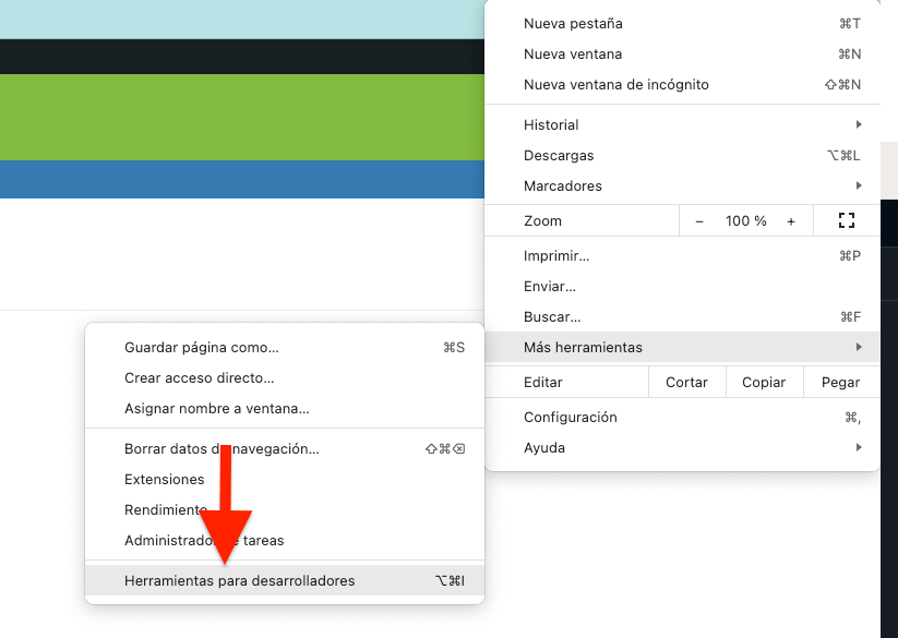

 donde está el inspector WEB es
Perdon, quise decir el inspector del navegador:
Captura de pantalla 2023 05 24 a las 10.47.28
Respondido : 24/05/2023 8:48 am
