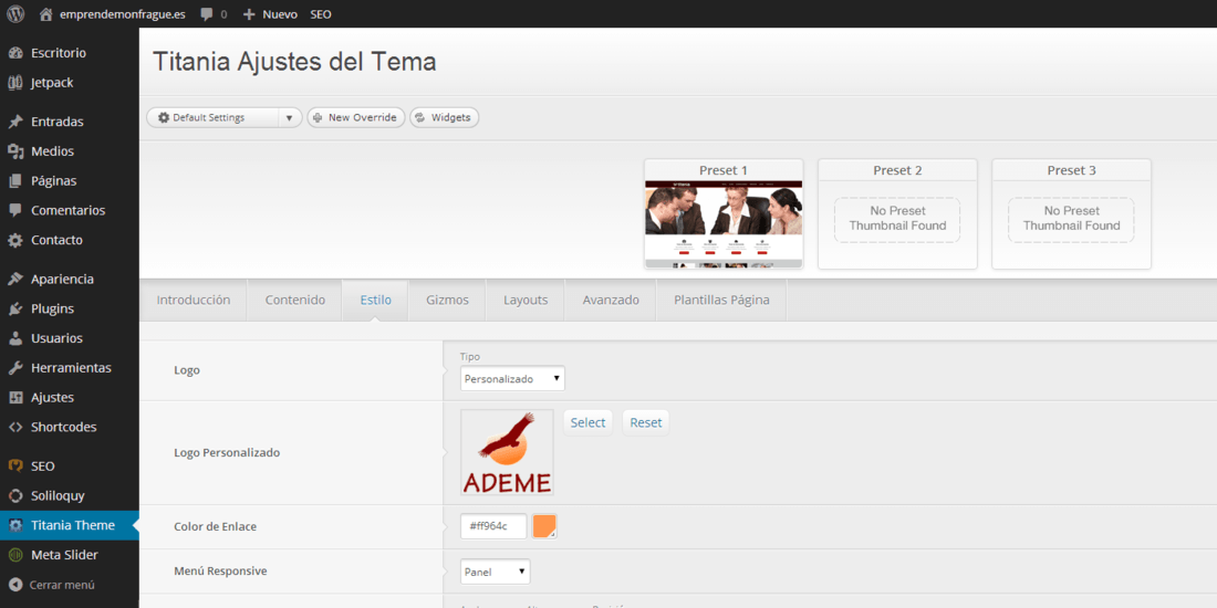

Entra en la configuración del tema Titania, vete a la pestaña Estilo y verifica que en el campo Menú Responsive tienes seleccionada la opción Panel.

Así es como lo tengo configurado, adjunto captura.
Respondido : 26/06/2014 2:03 pm
Para verificar si se trata de un problema con el logo que has colocado en tu web vuelve a dejar el logo que venía por defecto y comprueba si en este caso el menú para móviles funciona correctamente.

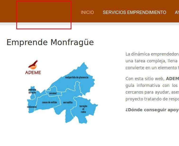

Veo que el logo sigue sin mostrarse:
Dices que instalaste el Pack Titania desde un "quickstart", entiendo que te refieres a que lo instalaste desde el cPanel, Software/Servicios, packs Webempresa, Pack Titania WordPress ¿correcto?. Lo comento porque nosotros no facilitamos instaladores "quickstart". 😉
Facilítanos una captura como la anterior para que veamos la actual configuración de Titania para el logo.

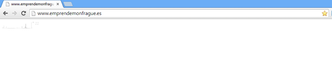

He desactivado el plugins de las Cookies, y nada. Además he estado revisando la ubicación de los plugins y ahora en la versión movil no aparece el botón del menú pero en la versión web si aparece el menú. Además si intento activar de nuevo el visor de imagenes que viene con la plantilla titania ( Soliloquy), carga la pagina 2 segundos y a continuación aparece lo siguiente.
No sé cual sera el problema, pero me estoy volviendo loco. ;p
