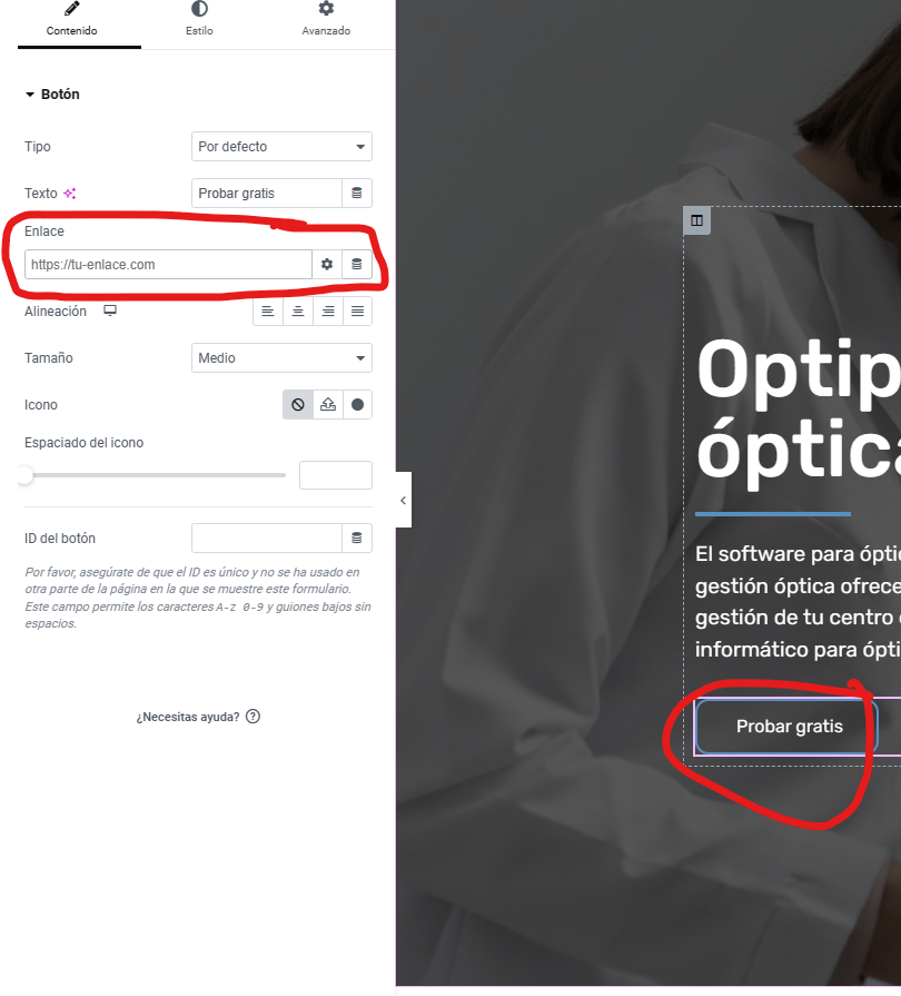

Hola quiero que al presionar un botón se abra un popup, he configurado para que el popup abra lo que quiero, que es un formulario de contacto, pero no sé que debo poner en el boton para que lo abra..

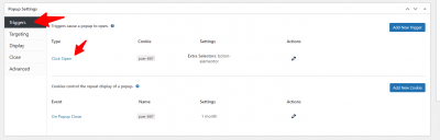

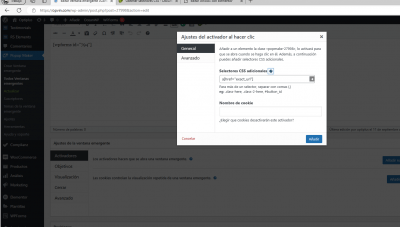

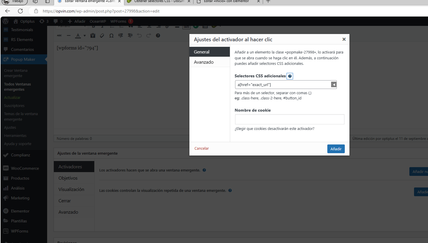

@pepesoler Si lo tengo instalado, adjunto una imagen d
el botón donde quiero que abra el popup y la configuración donde me atasco y no sé que debo poner.

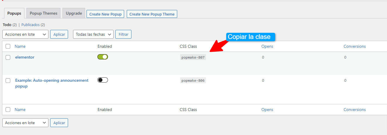

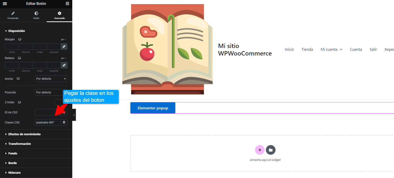

Hola Ramón,
En este caso necesitas añadir la clase que genera el popup dentro de las opciones avanzadas de elementor, por ejemplo
Ten en cuenta que el activador del popup debe ser un clin
Verificalo y nos comentas como va todo

Ramon
Respuestas: 116
@karen Ya funciona, GRACIAS!!!
