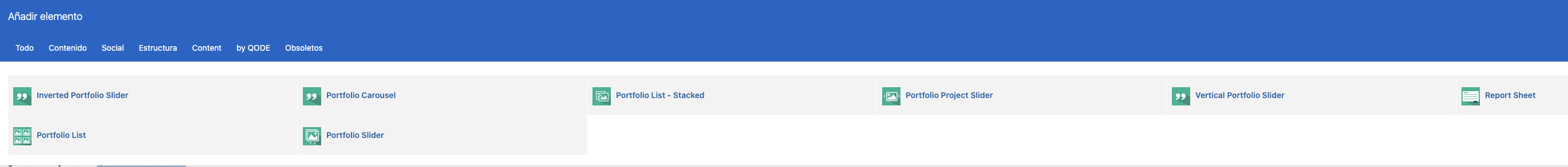

Hola Anna
Pues no tengo claro lo buscas pero según comentas quieres añadir lo que tienes en Porfolio en la home.
Veo que utilizas el constructor WPBakery Page Builder y este tiene un módulo para añadir el Portfolio.
.- Edita la página de inicio
.- Añade un módulo Portfolio, por ejemplo " Portfolio list "
Captura de Pantalla 2024 10 07 a las 15.29.23
En las opciones del módulo puedes indicarle el tipo, columnas....
 Revisa si es eso lo que buscas y nos comentas.
