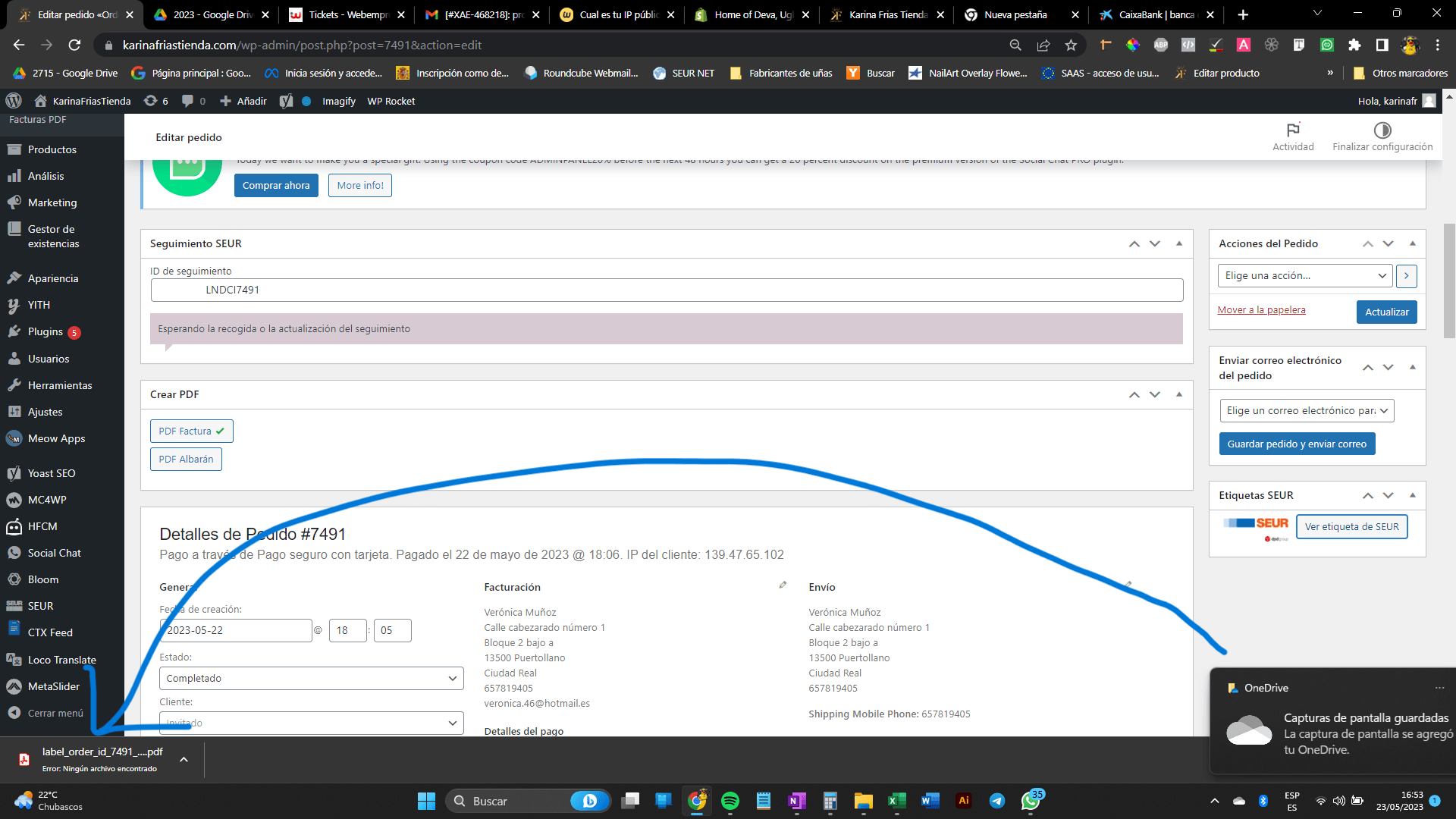

Hola, cambie la web de una cuenta de hosting de webempresa a otra y ahora el plugin de seur me da un error y los pdf de las etiquetas no se me descargan bien, nose si pueden ayudarme, muchas gracias
Adjunto imagen con el problema

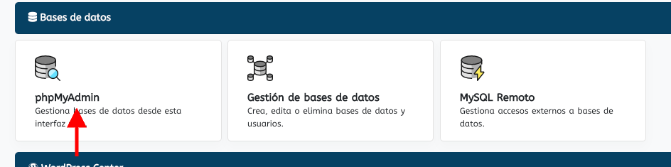

.- Accede a tu cuenta de wePanel -> Bases de datos phpMyadmin

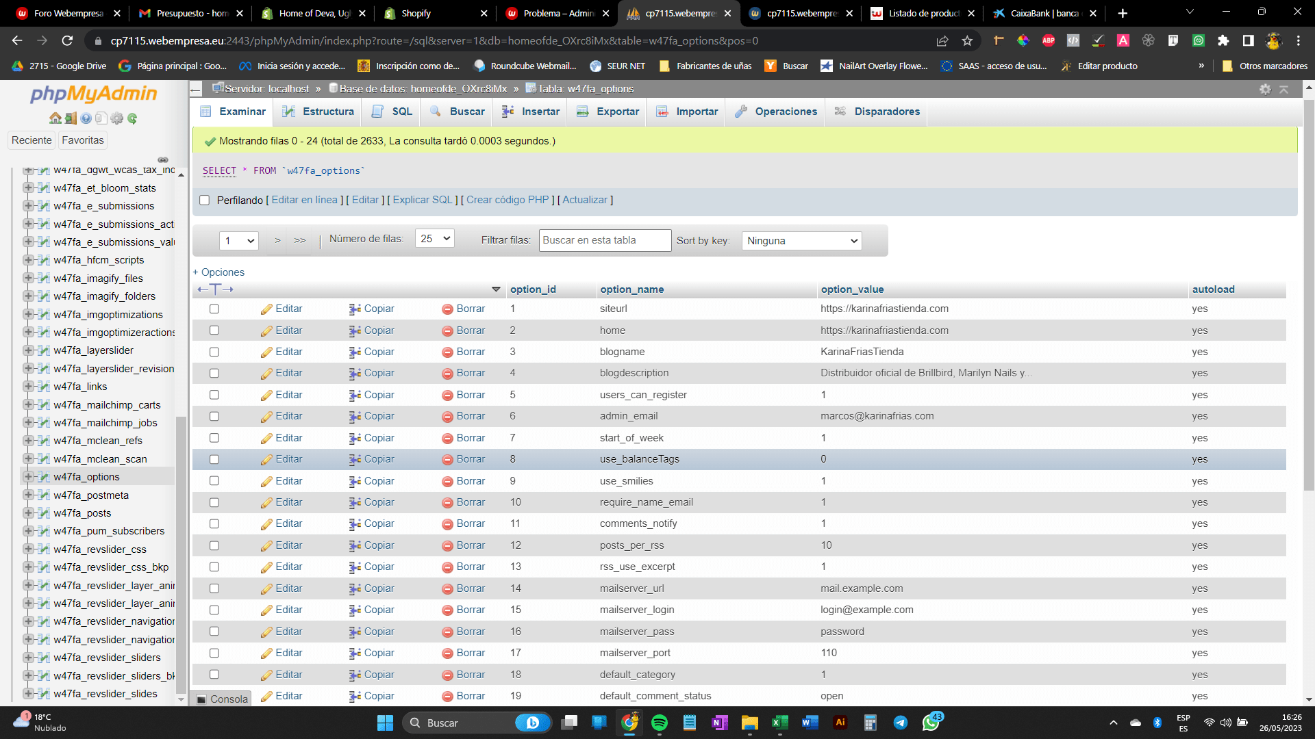

.- Selecciona la base de datos que utiliza la instalación
.- Selecciona la tabla _options

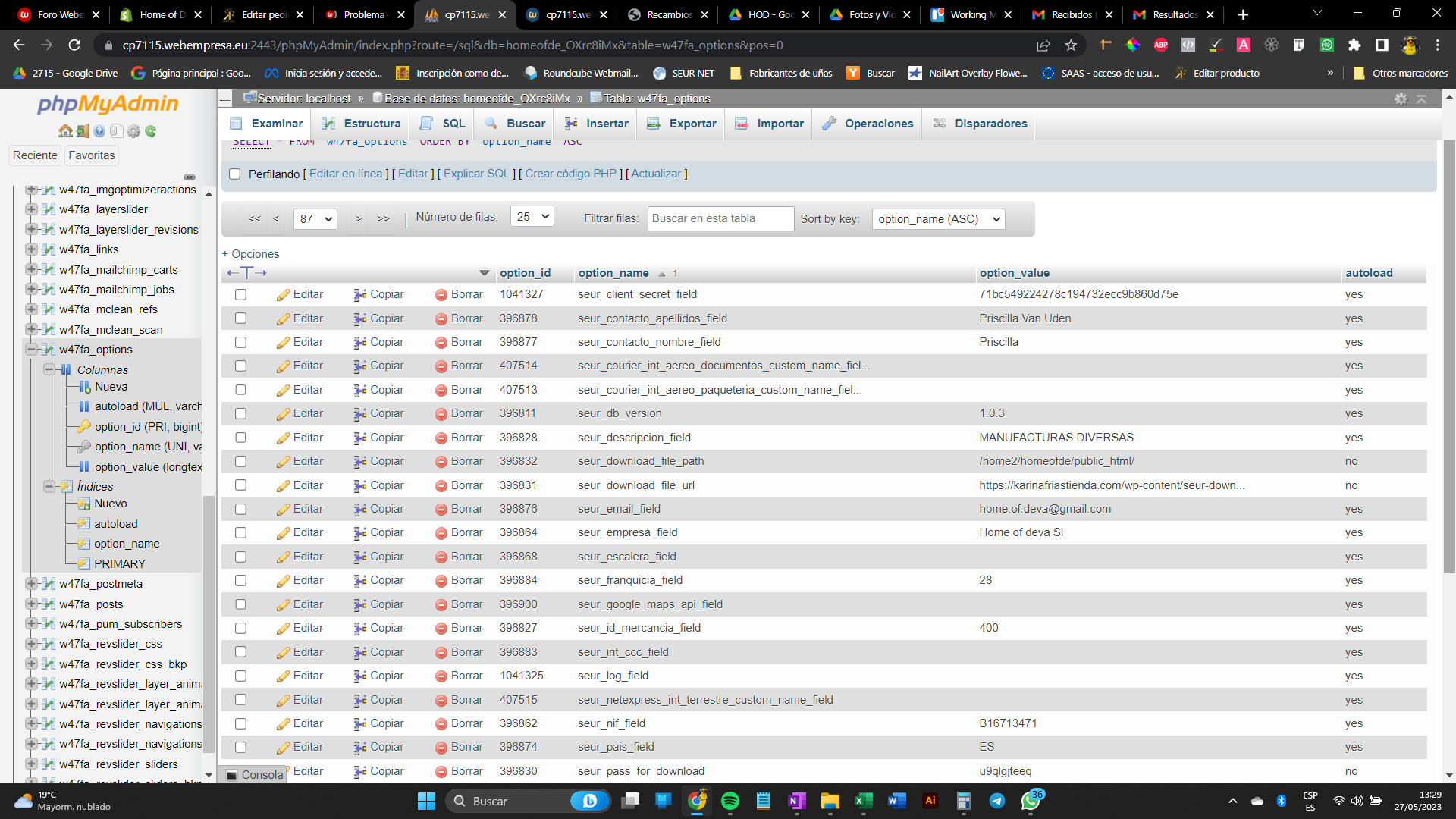

.- Tienes que buscar estas tres celdas:
seur_uploads_dir
seur_uploads_dir_labels
seur_uploads_dir_manifest
screenshot cp7182.webempresa.eu 2443 2023.05.26 15 49 37
En la celda Option value tienes que revisar la ruta hacia el Upload que tiene que ser
/home2/homeofde/public_html/karinafriastienda.com/wp-content/uploads/....
Lo que nos interesa es solo esta parte " /home2/homeofde/public_html/ " lo demas se quedaria como esta, un ejemplo para la celda labels sería el siguiente:
/home2/homeofde/public_html/karinafriastienda.com/wp-content/uploads/seur_uploads_sqc8ohytxl/labels

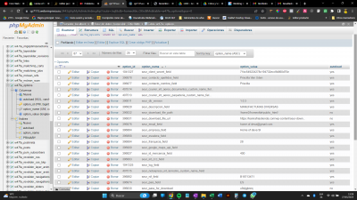

gracias pero no encuentro nada, le adjunto imagen. SOY UNA PERSONA QUE NO SABE NADA DE ESTO, puede subirme un video? o le puedo dar acceso y me lo hace? gracias

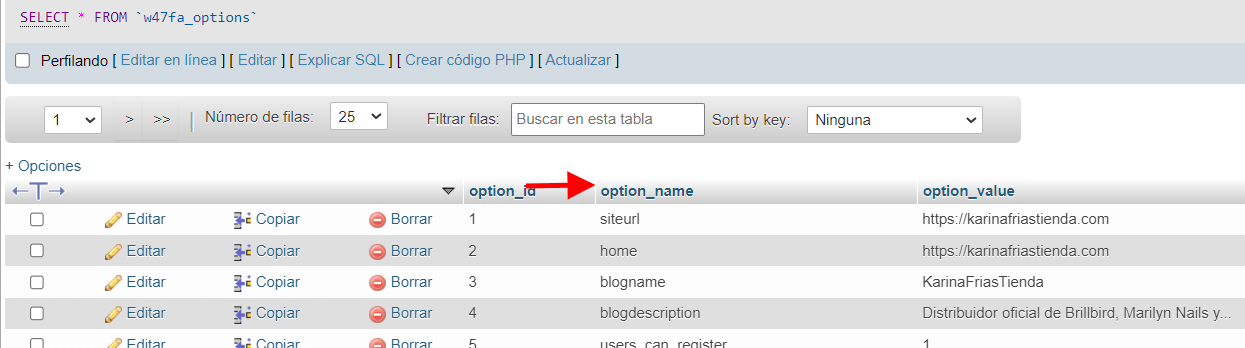

Hola Priscila.

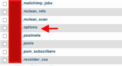

Pulsa en " option_name " la columna se organiza por orden alfabético.
screenshot www.webempresa.com 2023.05.26 16 29 26 (1)
En el siguiente Video tienes un ejemplo:
Ten en cuenta que es un ejemplo y tú tendrás la distribución de otra manera.
Recuerda que solo hay que modificar "  /home2/homeofde/public_html/ " Lo demás se queda igual

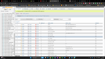

Hola buenos dias, me sigue apareciendo el problema
Respondido : 27/05/2023 8:40 am
Respuestas: 42218
Hola Priscilla.
Por favor adjuntar captura donde se vean las celdas de Seur en la base de datos para que podamos revisarlo.
En la página 43 de la tabla options tienes que tener las celdas que que te indique.
Respondido : 27/05/2023 10:32 am
Respuestas: 5
@pepesoler pues yo lo modifique en la 87 😥
2023 05 27
Respondido : 27/05/2023 11:30 am
Respuestas: 42218
Hola Priscila.
En la página siguiente tienes las tres celdas que te indique:
seur_uploads_dir
Ten en cuenta que los pedidos que tengas después de hacer la migración al no  tener la ruta nueva no están creados y si intentas descargarlos te indicará que no se encuentra, tienes que probar con pedidos nuevos y los que tengas antes de la migración.
