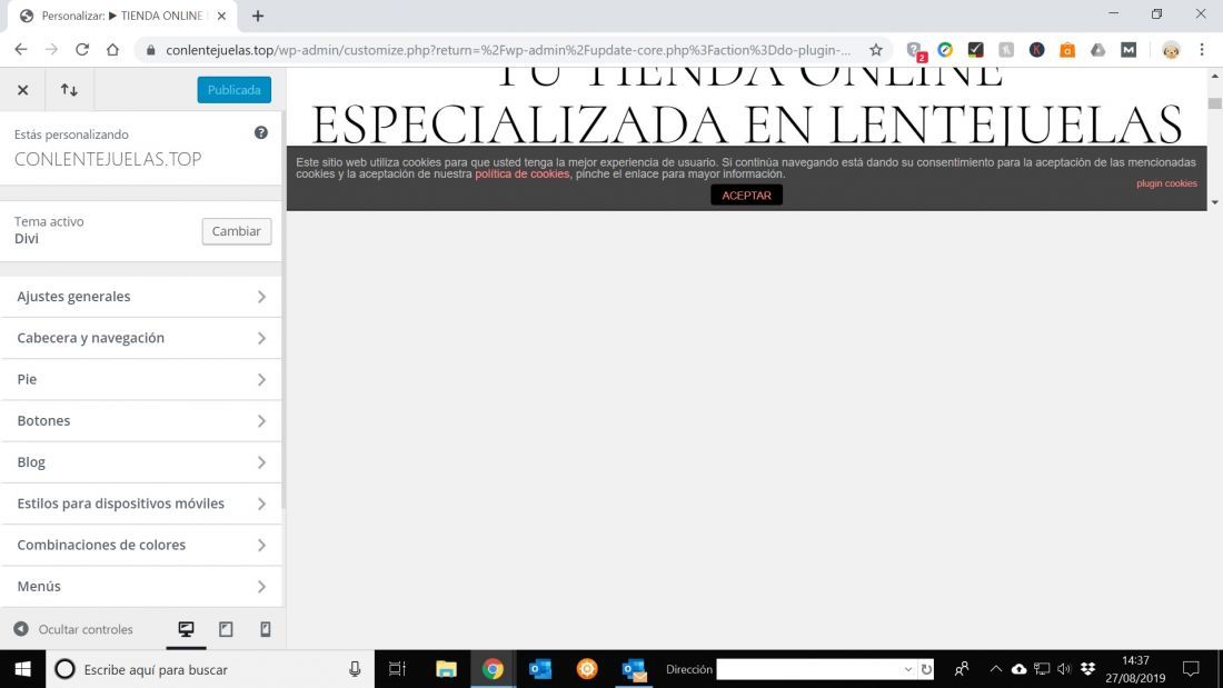

Tengo el problema que cuando voy a "Apariencia" únicamente me sale un trozo de pantalla. No puedo ver la web completa.
He desactivado todos los plugins y luego he ido activándolos uno a uno para ver si alguno daba error. No ha servido.
He actualizado wordpress y tampoco ha servido.
¿Que puede suceder?
Adjunto captura de cómo me sale.

Hola Jose Maria.
Estas utilizando el Framework DIVI para construir la web.
Para poder modificar las opciones lo tienes que hacer editando la página que quieres modificar con DIVI.
Al crear las páginas con shortcodes de DIVI, estos no se muestran en el LIVE de WordPress
Revisa esta documentación de DIVI:
-> https://www.elegantthemes.com/documentation/divi/visual-builder/

Por lo que puedo ver si que es posible que se muestre pero parece que está oculto y solo se muestra una parte pequeña.
.- Cuando estés en el live de elementor intenta subir o bajar la página con el raton y veras que en la parte superior se muestra la página.
Lo que veo es que tienes la plantilla desactualizada al igual que DIVI, tendrías que empezar por actualizar la plantilla y DIVI para ver si con eso se soluciona.
Prueba a desactivar Elementor y revisa si el live se muestra bien, Me huelo que el problema pueda venir por Elementor.

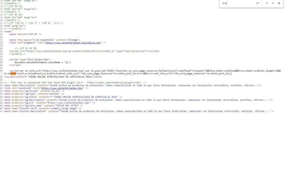

Adjunto error viendo código fuente
