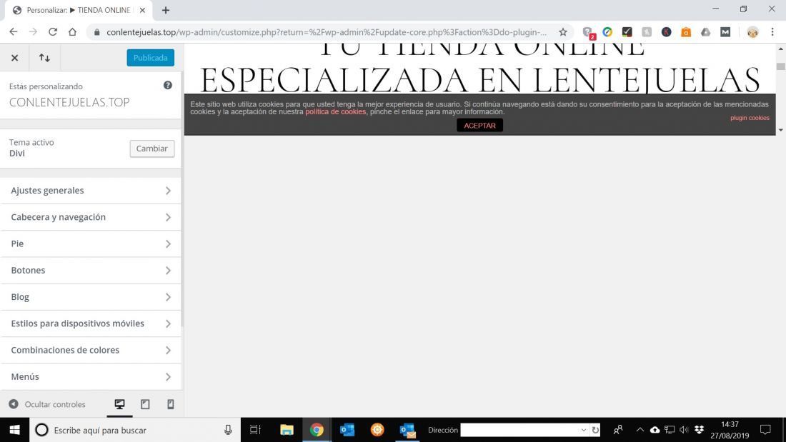

Tengo el problema que cuando voy a "Apariencia" únicamente me sale un trozo de pantalla. No puedo ver la web completa.
He desactivado todos los plugins y luego he ido activándolos uno a uno para ver si alguno daba error. No ha servido.
He actualizado wordpress y tampoco ha servido.
¿Que puede suceder?
Adjunto captura de cómo me sale.

Respuestas: 49
Hola Bulmaro
Te adjunto captura de como se me ve cuando voy a editar la página con elementor.
Desactivé Elementor y puse visual para comprobar si tengo el mismo problema. Pero se ve correctamente con visual Composer.
Es muy raro que de la noche a la mañana suceda en estas dos webs. Si la solución es restaurar la web a primeros de agosto no tengo problema. Pero me gustaría solucionar el problema ya que lleva un tiempo ya así.
Como ves en la captura se queda solo la parte de arriba para ver la web.
Un saludo y gracias por tu trabajo

Respuestas: 42230
Hola Jose Maria.
Bueno, después de investigar un poco parece ser que el problema viene por el código de adsense, Google cambió ese código y es el que está provocando ese error.
Para solucionar instala un bloqueador de anuncios en el navegador, por ejemplo:
-> https://chrome.google.com/webstore/detail/adblock-plus-free-ad-bloc/cfhdojbkjhnklbpkdaibdccddilifddb?hl=es
Respondido : 30/08/2019 3:49 pm
