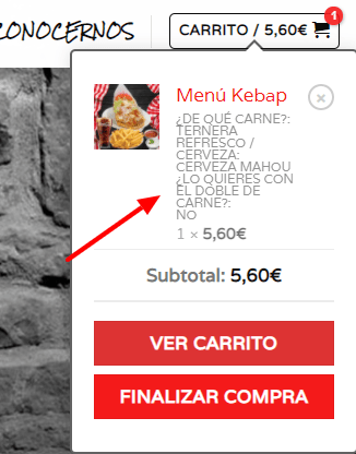

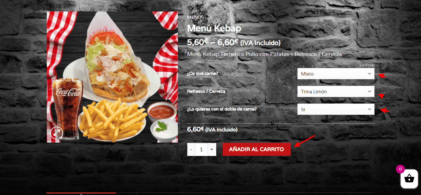

Soy administrador de Wordpress y tengo el siguiente problema, en una tienda online con Woocomerce, Restaurante Kebab, la página está en funcionamiento desde hace 1 año, pero desde hace  poco me llama algún cliente diciendo que no puede hacer pedidos, el problema es el siguiente;
Los productos tienen varios atributos, cuando elijes un "Menú Kebab" debes elegir de qué carne (Pollo / Ternera / Mixto) y por otra parte la Bebida.
Cuando seleccionas ya la carne y la bebida, no te permite añadir el producto a la cesta, ya que dice que debes seleccionar todas las opciones antes de añadir el producto a la cesta.
Este problema solo lo tengo en a versión de "Ordenador" en "Movil" no sucede.
Por favor me urge solucionarlo ya que no recibo casi pedidos.

@argenis Gracias primero que nada por responder.
Lo que te decía, desde la versión movil no te da ningun problema, es solo desde la vista de ordenador, y en cuando al SKU no tengo configurado inventario en ningún producto.

Hola Boris,
Veo que ya funciona correctamente, has hecho algún cambio?

Hola Borislav,
Veo que utilizas la versión 7.3, esta esta mas que bien para trabajar ya que algunos complementos aún no funcionan correctamente con la versión 7.4 de php, por otra parte he probado en 3 computadoras diferentes utilizando igualmente 3 navegadores (safari, chrome y firefox).
He logrado replicar el error pero he encontrado un "patrón" no funciona tal como comentas pero al agregarlo en un producto donde si funciona vuelve a funcionar en el kebah que no funcionaba previamente.
Veo errores a nivel de un javascrip por consola, tienen algún código personalizado? verifica desactivando todos los complementos temporalmente y verifica si este comportamiento persiste, adicional si tienes algún código personalizado agregado al function prueba eliminarlo temporalmente o desactivarlos por medio de comentarios para verificar que nada este interfiriendo en el funcionamiento del mismo.

Respuestas: 8
@argenis Ya lo tengo tio !! OLE OLE 👍
Mil gracias Argenis, ya sé porqué era, hace ya mucho tiempo estuve haciendo pruebas con un plugin para poner complementos a los productos el famoso "YITH WooCommerce Product Add-Ons" llevo 5 minutos probando productos y me añade todo correctamente, y además da la casualidad que este plugin funciona con Java.
