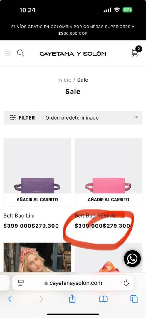

Al parecer hay un problema con el cache de la pagina y los estilos CSS, cuando entro inicialmente en esta pagina:  https://www.cayetanaysolon.com/categoria-producto/sale/
los titulos y precios se ven de forma incorrecta, pero en el momento en que desplazo la pagina o interactuo con ella, todo se ve correctamente
WhatsApp Image 2024 11 18 at 08.28.43 (1)
pense que podia ser un tema de wp rocket, pero esta fue la respuesta de soporte:
I' have inspected your site and the same issue happens even when I bypass WP Rocket. You can also test it using this link https://www.cayetanaysolon.com/categoria-producto/sale/?nowprocket.
The issue doesn't seem to be caused by WP Rocket.
Puede ser algo con Varnish? o que mas podria estar causando esto? gracias por su ayuda

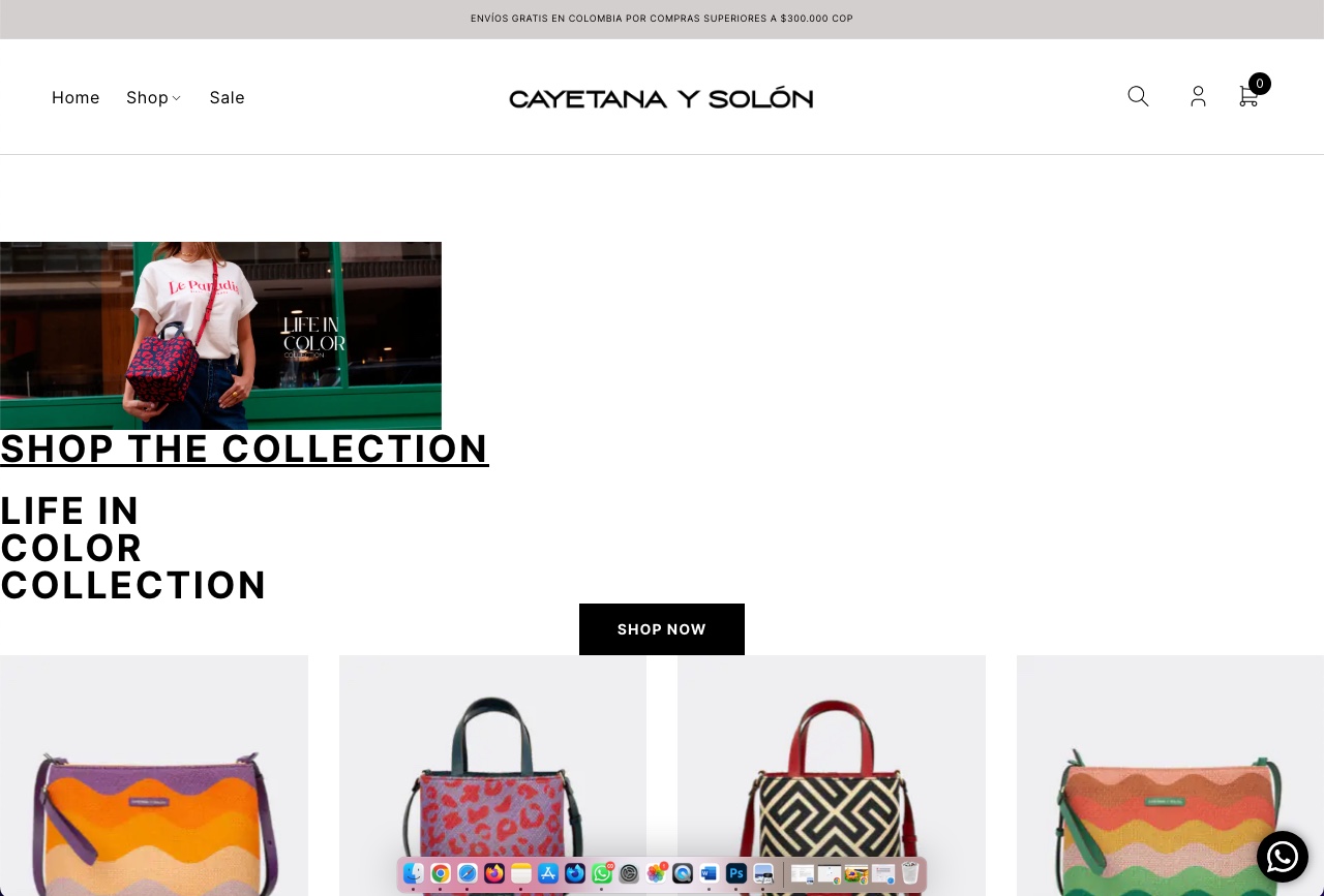

@argenis gracias, desactive Varnish pero, la pagina se rompe completamente
Captura de Pantalla 2024 11 20 a la(s) 4.40.06 p.m.
 desactive Perfmatters y al parecer es este el plugin que esta molestando en esto especificamente, pero cual opcion sera la que esta generando el conflicto, el preloading, el minificar o remover el CSS, o alguna de las otras caracteristicas
