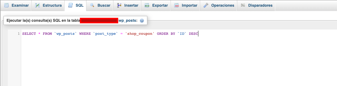

Respuestas: 42146
Hola Pau's.
En principio no tendría que mostrarse pero puede que aun este en la base de datos.
.- Accede a tu cuenta de wePanel -> bases de datos -> phpMyadmin
.- Selecciona la base de datos que utiliza la instalación
.- Selecciona la selecciona la pestaña SQL
.- En al celda de la consulta añade lo siguiente:
SELECT * FROM `wp_posts` WHERE `post_type` = 'shop_coupon' ORDER BY `ID` DESC
screenshot cp7182.webempresa.eu 2443 2023.08.10 17 01 37
Esto mostrará un listado con todos los cupones creados que podras eliminar
