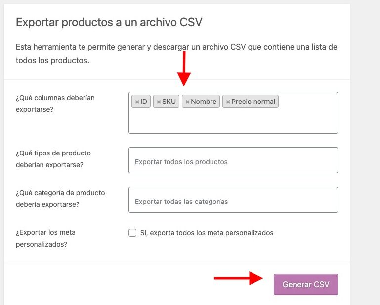

Una opción seria exportar el catalogo y volver a importarlo.
.- Accede a productos y exporta todo el catalogo.
Para no tener que exportar todas las celdas selección solo Nombre, ID. SKU y precio.
screenshot mary52.webempresa.eu 2021.03.16 15 56 05

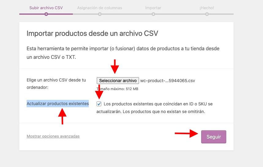

Una vez tengas el archivo, importa de nuevo el catalogo.
.- Accede a productos -> Importar
.- Carga el archivo y selecciona " Actualizar productos existentes "
screenshot mary52.webempresa.eu 2021.03.16 15 58 41
Uan vez tengas importado el catalogo revisas si el problema desaparece.
