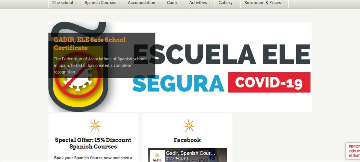

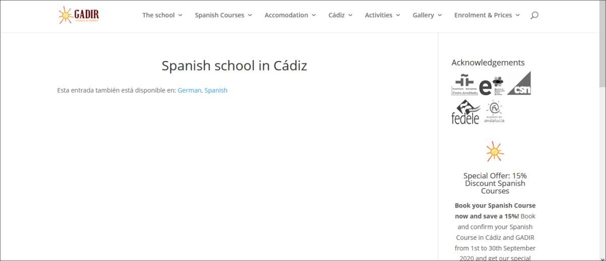

Estamos actualizando y trabajando sobre una url temporal para una web que vamos a trasladar a web empresa, en esta web http://gadirnet-cp64.wordpresstemporal.com/guideo/ esta instalado un tema obsoleto canvas, el cual he cambiado por DIVI que ya tengo instalado y funcionando bien, si cambio el tema a DIVI no se me visualiza el home de la web de forma correcta.. os pongo dos pantallazos con DIVI y con el otro para que veas la visualización.
He revisado la configuración de divi de la página de inicio y parece estar bien pero no consigo que me funcione, os agradeceriamos si nos podeis ayudar a revisarlo.
Gracias!!!
divi
canvas

Hola Benigno,
Por lo que se muestra en la primera captura parece un problema generado por falta de configuración en traducciones, veo que estas utilizando WPML, el cual es un complemento de pago y no podemos ver a detalle pero los inicios puedes asignarlos directamente en los ajustes según comentan en esta entrada de wpml:
El último post es la descripción de donde se cambian estos ajustes.

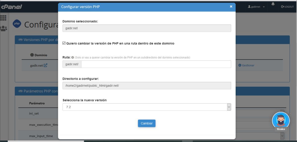

@argenis Gracias por tu ayuda, si accedo a la opcion de cpanel para cambiar la version, solo me deja cambiar la ruta del directorio /gadir.net pero no puedo acceder a la ruta donde tengo esta web que est esta http://gadirnet-cp64.wordpresstemporal.com/guideo ¿no se como puedo cambiarlo en este caso?
Gracias!
php

Hola Benigno,
En este caso lo indicado es que modifiques la versión de PHP desde el fichero .htaccess localizado en public_html/guideo/, añadiendo el siguiente código al inicio del archivo:
<FilesMatch ".(php4|php5|php3|php2|php|phtml)$">
SetHandler application/x-lsphp72
</FilesMatch>
Donde php72 indica la versión a utilizar de PHP, en este caso indica que se usará la versión 7.2. Igualmente verifica si el archivo ya tiene un bloque de código como el anterior, si lo tiene solo modifica la versión.
Respondido : 10/12/2020 12:27 am
