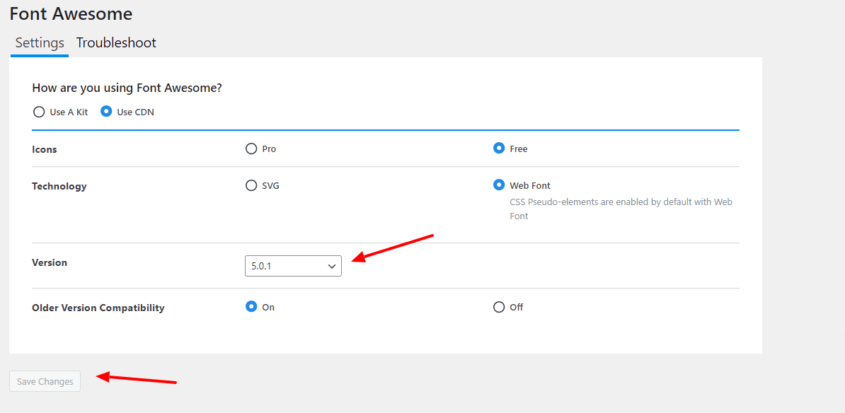

- El menú en el modo responsive no me muestra las 3 barritas de siempre, sino una caja con una X. Esto es así desde que instalé el plugin fontawesome. Por más que miro el código lo veo bien, pero no sé por qué dejó de funcionar.
En este caso que versión estás usando de los iconos de fontawesome, ten en cuenta que es posible la versión que se añade por defecto en el plugin (última) de los iconos no es compatible con tu tema, para verificarlo puedes probar acceder a Ajustes → Fontawesome y cambiar la versión a 5.0.1 o ir probando cuál versión funciona en tu sitio web

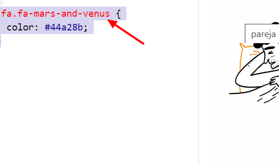

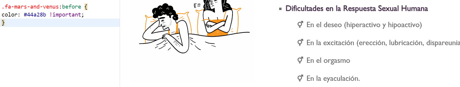

Respuestas: 6
@karen nada, sigue sin pillarlo.
Adjunto pantallazo

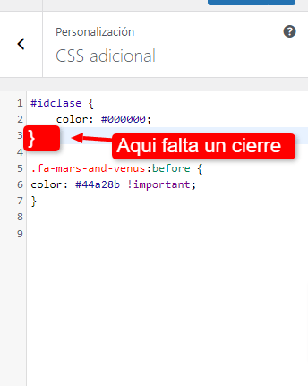

Hola Ana Isabel,
Envíanos una captura como estas añadiendo el código, actualmente si veo tu captura anterior veo que la clase de marca en rojo es posible que tengas una etiqueta anterior no cerrada correctamente y este maque el error
