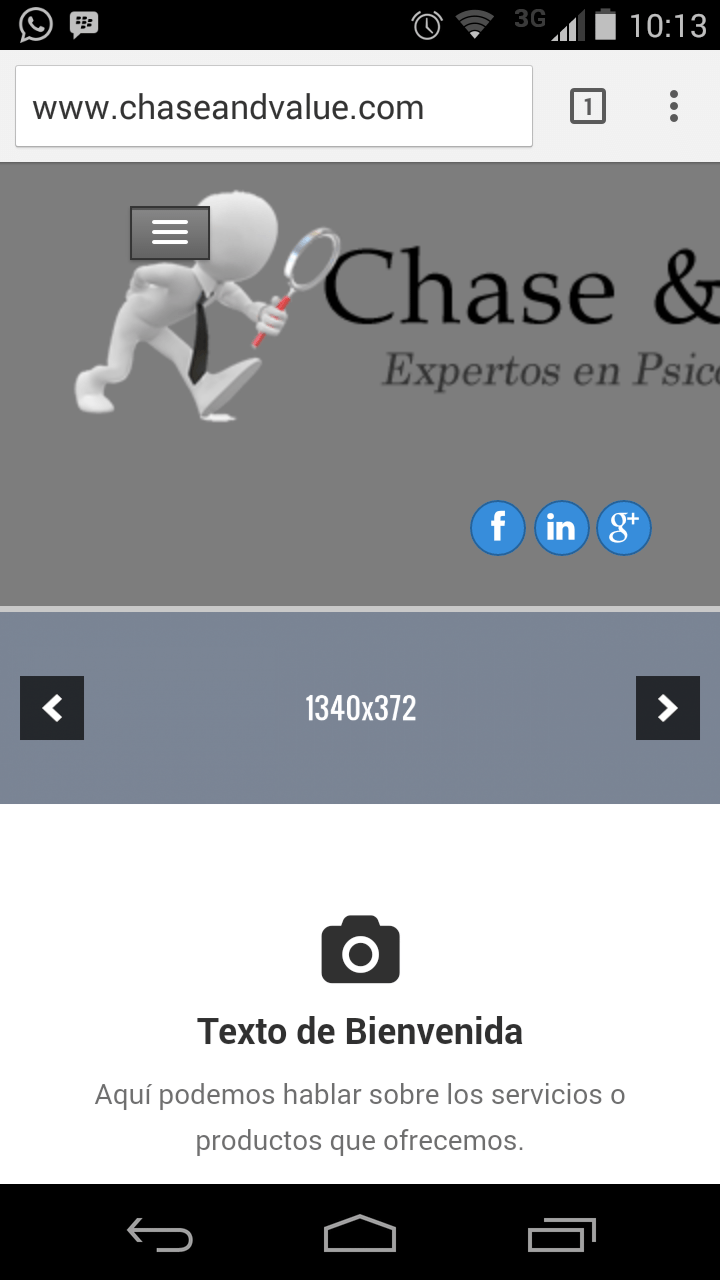

queria ver como se iba viendo la web en el movil, y al ingresar veo dos cosas que me surgieron dudas.
  • La imagen de la web no se acomodo a la pantalla del movil, debo realizarle algun tratamiento especial o el propio theme deberia encargarse?

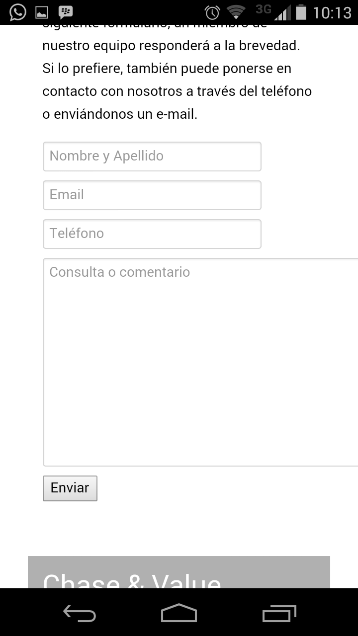

  • el box de consulta del contactform7 tambien se ve desfasado, intente varias veces rehaciendo el formulario pero el resultado es siempre el mismo. un cuadro enorme y sin ajustar a la pantalla del movil. Como podria solucionarlo?

En cuanto a la consulta del logo, este no se adaptaría ya que es demasiado grande, te recomiendo que lo hagas mas pequeño para que no tengas dicho problema.

La segunda consulta la puedes hacer en un nuevo hilo de foro.

En cuanto al alto puede ser el mismo, el ancho lo puedes modificar a 250px por ejemplo.

Igualmente quiero preguntarte, en otro hilo me pasaron este codigo
div.wpcf7 textarea {
width: 100% !important;
que es para el contacform7 para que quede en responsive porque tenia el cuadro de area desfazado. Hay algun otro codigo que funcione igual pero con el logo? Asi podria dejar el logo como ahora y en responsive quede bien

El problema que yo veo es que usas una imagen de 500px x 120px y quieres que en los dispositivos tenga un comportamiento responsive solo por CSS.
Cuando lo propio seria que tuvieses una versión de la imagen para dispositivos, o mejor aún un "tema hijo" (child teme) para la visualización en dispositivos móviles, donde los cambios que apliques en CSS sean solo para dispositivos y donde puedas tener imágenes independientes (con otros tamaños) para dispositivos.

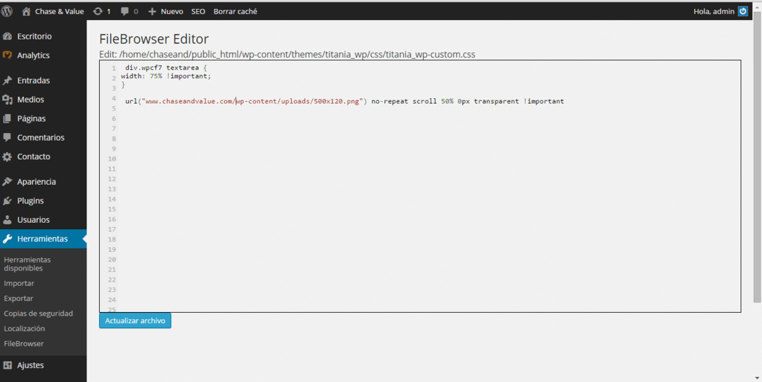

Hola! puse el codigo de url, dentro de titania_wp-custom.css pero no ha funcionado.
adjunto como esta puesto dentro del archivo.
gracias!
Respondido : 10/09/2014 5:56 am
Lorena
Respuestas: 1698
Noble Member Moderator
Hola José Francisco,
Creo que ha habido una confusión, ya que el código que te ponía Luis es el código que ya tienes, no que debes poner en la titania_wp-custom.css
Lo que ocurre, como ya te han dicho es que tienes un logo con las dimensiones 500px x 120px y al verse en pantallas pequeñas, no se ve correctamente. Aunque el tema es responsive, no redimensiona el logo automáticamente.
Si te fijas en la demo de la plantilla Titania, el logo tiene unas dimensiones de 220px x 46px
La opción "rápida" es que modifiques tu logo (con un programa tipo Photoshop, Gimp, o cualquier editor de imágenes) a esas medidas que puedes comprobar que en móvil se visualiza bien.
Respondido : 10/09/2014 10:55 am
