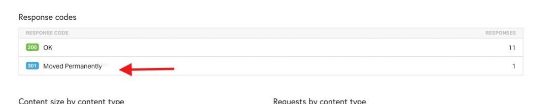

Buenas.
En una web en la que he probado a usar http en vez de https me sale un error 301 al cargar. Podéis verlo aquí: Contenido solo visible a usuarios registrados

Hola Ruben.
No veo ningún problema en los avisos de pingdom.
Si te refieres a la siguiente captura:
Lo que indica es que se le a asignado una nueva URl permanente, en este caso es la re-dirección que indicas, pero no es un error en si es solo una información de que encontró un 301 y se le asignó la URL.

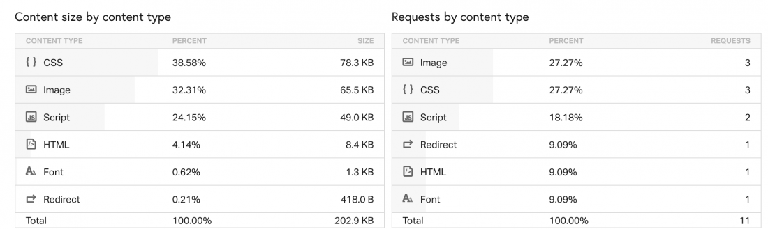

Hola Rubén,
El tema del redireccionamiento no debería ser un factor considerable para obtener un menor puntaje en pingdom u otras herramientas, al menos de que estas sean muchas, pero una sola redirección lo dudo. Puede que en volumen considerable afecten el SEO pero nada más.
Si analizamos los resultados de pingdom en este momento se da un puntaje de 96/100, lo cual es ya un caso excepcional. Al menos de que hallas modificado algo en tu sitio en estas horas los resultados en tabla son los siguientes:
Es decir, quienes retardan la carga son los CSS, imágenes y scripts JS.
Si te parece interesante te dejo el siguiente enlace -> https://empresiona.com/blog/reducir-peticiones-servidor-wordpress/
