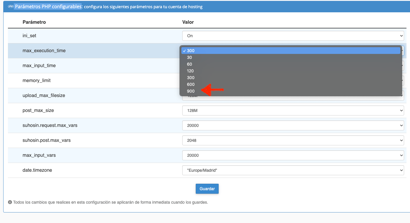

Antes de ponernos a ver cosas, prueba a aumentar los valores de PHP:
.- Accede a tu cuenta de cPanel -> Configurar PHP
.- En el bloque " Parámetros PHP configurables " selecciona los valores máximos de todas las celdas.
Captura de pantalla 2021 04 12 a las 10.26.18
Lo que veo es que tienes problemas de recursos:

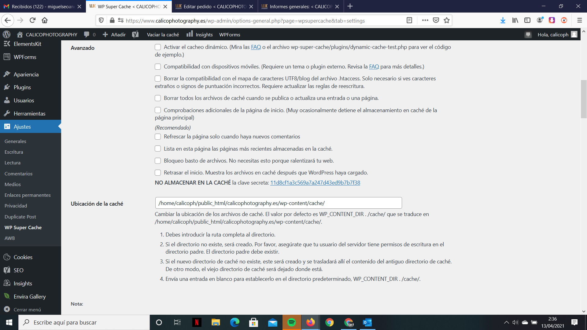

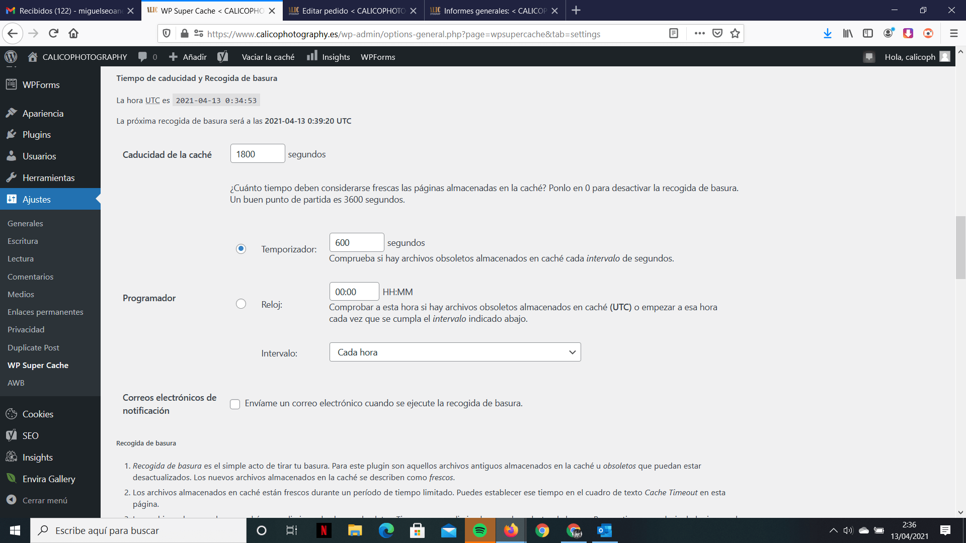

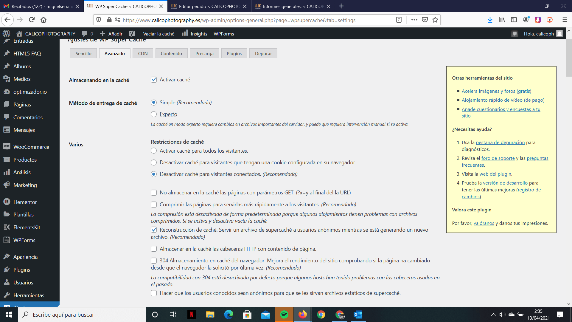

Sobre el tema de las fotos (finalmente son 1200, pero las dividí en como máximo 300 por link), pero aún sigue bastante mal
Sobre el tema de la Super Cache sería esto?
imagen
imagen
imagen
Respondido : 13/04/2021 12:37 am

Hola Miguel,
Como te comento el tema de las imágenes es un poco mas delicado, tendrias que verificar lo que te comente previamente incluida la opción de agregar lazyload a las imágenes ya que aunque estén optimizadas se van cargando a medida que abres la web, trata en agregar paginación a esa url que nos compartes de modo que en la primera pag solo tengan que cargar 10 por ejemplo y luego avanzan a la pagina 2 y cargan 10 mas, asi no se hace pesado para el usuario y para el wordpress.
Con respecto a las imágenes parecen estar bien, por lo que puedes verificar como te comento estas herramientas que te compartí previamente:
