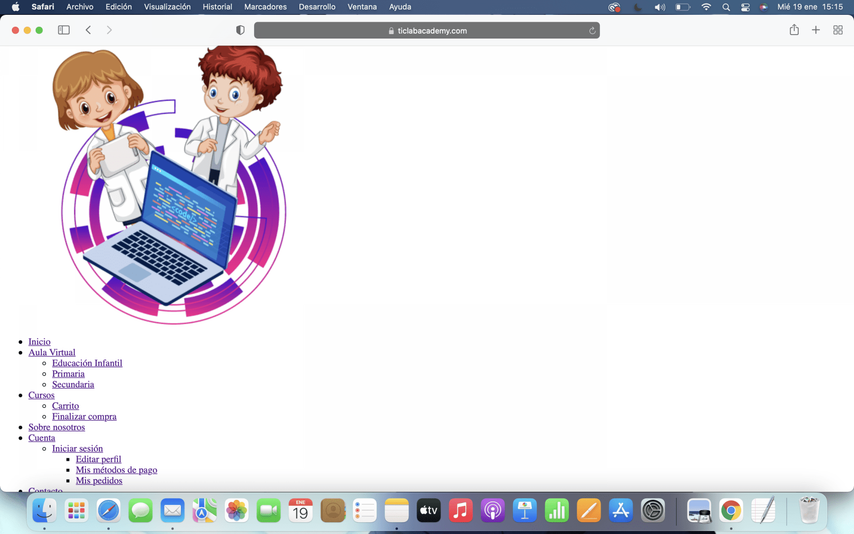

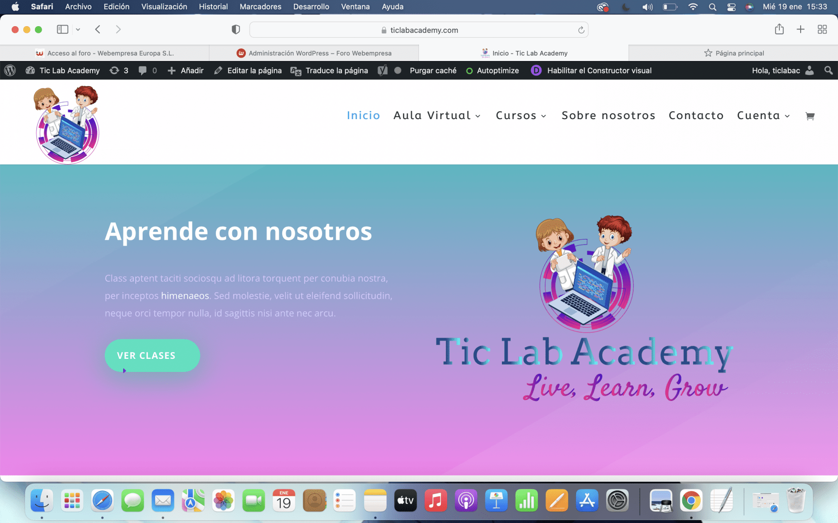

Os escribo porque tengo un problema con la carga de la página. Cuando la estoy editando aparece como en la primera imagen pero cuando la abro en incognito, aparece como la segunda.

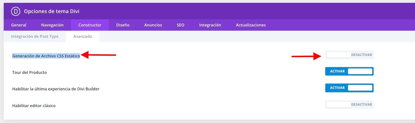

Veo que utilizas Divi
.- Vacía la cache de Divi.
.- Accede a Divi -> Opciones del tema
.- Selecciona -> Constructor -> Avanzado.
.- Desactiva la opción " Generación de Archivo CSS Estático "

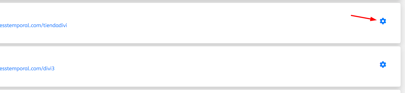

En este caso solo necesitas ir a tu cPanel -> Aplicaciones webempresa -> inicio y eliminar la aplicación que ya tienes , puedes ver más información en la siguiente guía -> https://guias.webempresa.com/preguntas-frecuentes/desinstalar-o-eliminar-una-instalacion-web-realizada-con-los-instaladores-de-webempresa/#wepanel
