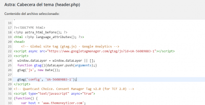

Hola! Después de cambiar de tema y clonar mi web, he visto que no me aparecen las visitas de Analytics.
He puesto en código que proporciona después HEAD en el archivo header.php y no funciona.
¿puedes decirme con detalle los pasos que debo hacer?

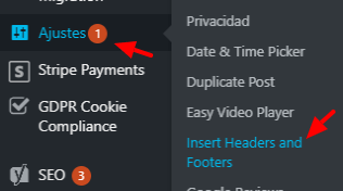

Puedes instalar este complemento
En el una vez instalado ingresas al panel lateral:

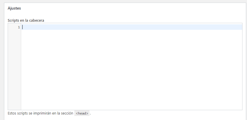

Una vez ingresas, subes el código en la primera opción:
Guardar los cambios y verificas.

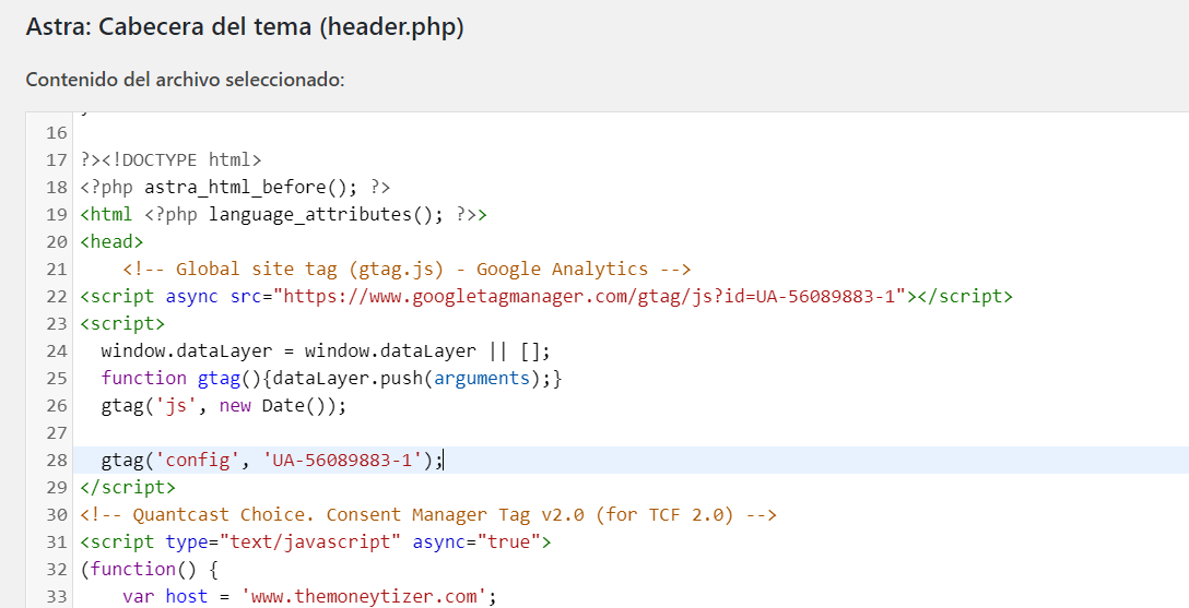

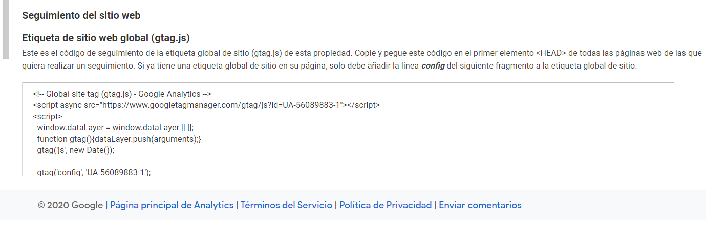

Hola. Después de probar con el plugin, sigue sin funcionar.
He probado con el código y tampoco va. Adjunto el código.
El artículo no acabo de entenderlo. No tengo tema hijo. ¿Es necesario?

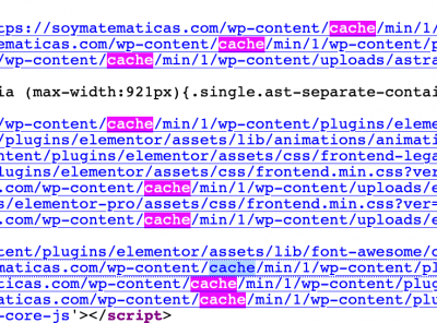

Creo que estas usando algún plugin de optimización, ya que veo qeu todos los scripts se generan con una ruta de cache.
El código de Google Analytics no debería ser minificado, al parecer tu plugin esta interfiriendo.
Desactiva temporalmente los plugins de , minificación y cache que tengas ya que ese te código no debería mostrarse desde un archivo de cache.
Sino tienes plugins de optimización, revisa si tu theme tiene opciones de minificación ya que igual podría ser tu theme el que te cause el problema.
Para agregar el código si que es recomendable hacerlo en un tema hijo, aunque si ya tienes el plugin para agregar código puedes seguir usándolo.

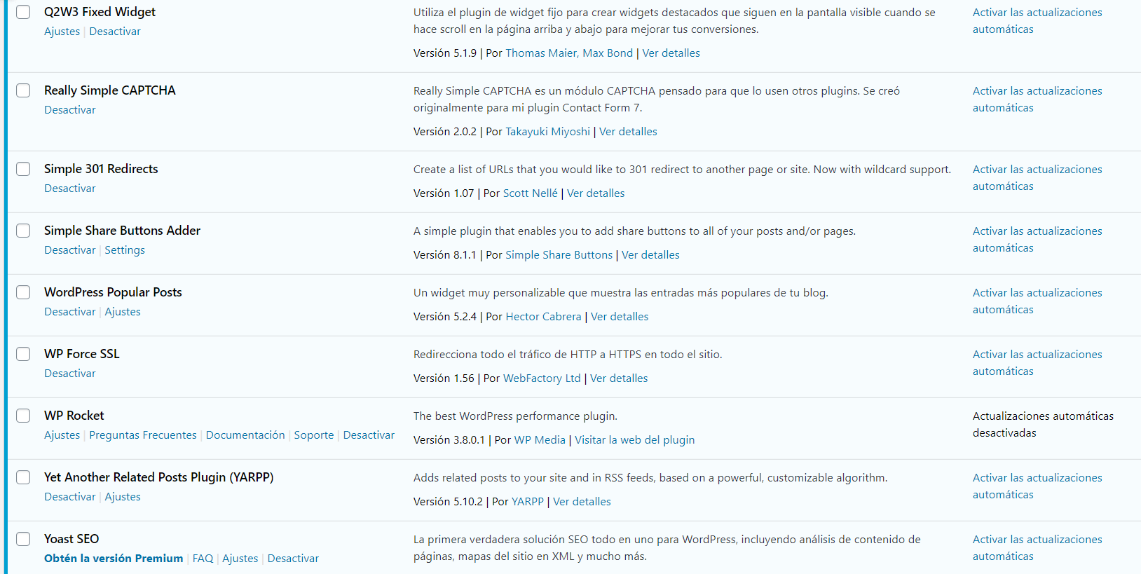

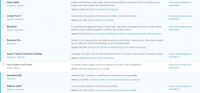

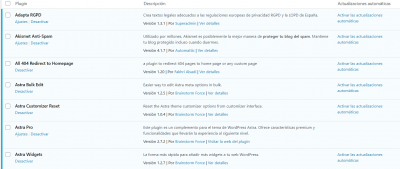

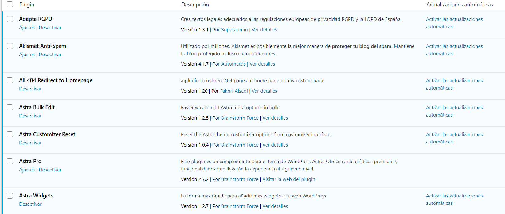

Desactiva los plugins de optimización que tengas, en tu caso wprocket, pero posiblemente tengas algún otro con funcionladidad de optimización, tendrías que igual desactivarlo.
Envíanos algunas capturas de pantalla para ver los plugins que tienes.
Respondido : 20/12/2020 7:32 pm
Respuestas: 305
@jmarreros  OK
Aquí los tienes. Ya me dices.
¿podrías decirme si hay algunos que sobras o se solapan? Mil gracias
Respondido : 20/12/2020 7:51 pm
En ese listado el único que noto que es de optimización es  el WP Rocket, desactívalo y verifica si ya se muestra el código de analaytics al ver el c´odigo HTML de tu sitio.
Lógicamente también ingresa el código de Analytics usando el plugin de headers and footers.

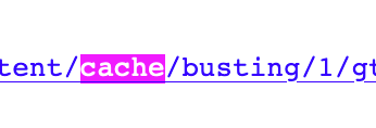

Es muy raro, si ya desactivaste tu plugin pero veo que tienes este archivo que se sigue cargando desde una carpeta de cache
wp-content/cache/busting/1/gtm-0882dcec8c5c6c1316bc857012f0ac20.js y también los otros qeu te envié anteriormente.
Puede ser que sea algo de Elementor, revisa limpiando los archivos que se generan.

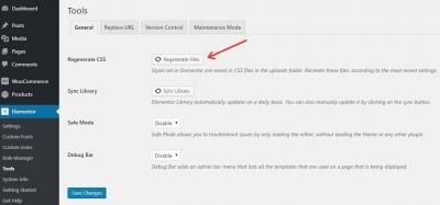

Respuestas: 305

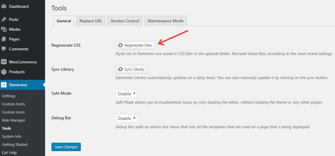

@jmarreros
He regenerado archivos, segun imagen adjunta, en Elementor. También he desactivado este plugin y sigo sin ver analytics.  ¿Cómo se limpian los archivos que se generen?
