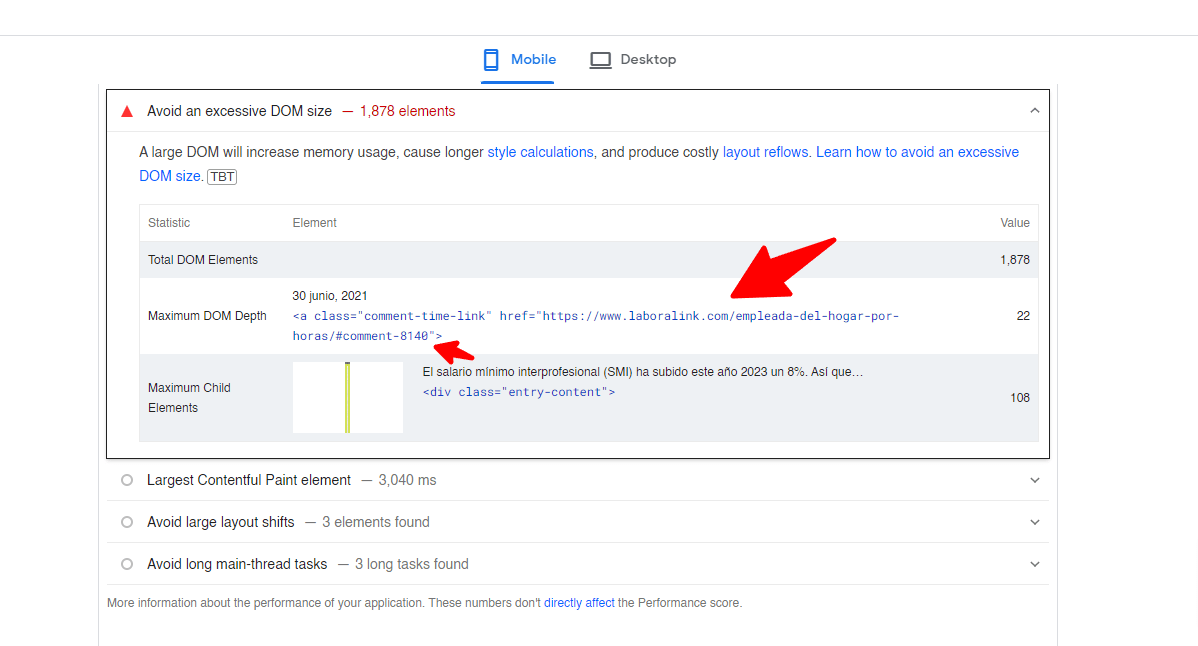

Desde el 15/08/2023 estoy teniendo problemas con las métricas del CLS debido a la cantidad de comentarios que tengo en la web.
Problema CWV
La cuestión es que he paginado los comentarios, para ver si se solucionaba, pero nada...no ha funcionado. Tras la validación me siguen apareciendo en Google Search Console que 359 url´s siguen teniendo problemas con el CLS. Por favor, ¿qué es lo que podría hacer para solucionarlo?

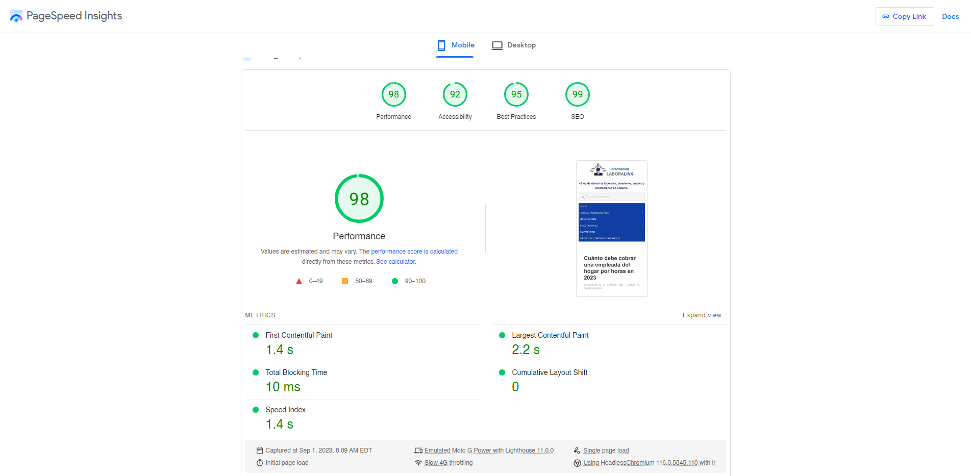

Actualmente si reviso esta URL con pagespeed no veo este mostrando el aviso para el DOM
Veo que esto ya no es un problema y que tienes un excelente puntaje como resultado

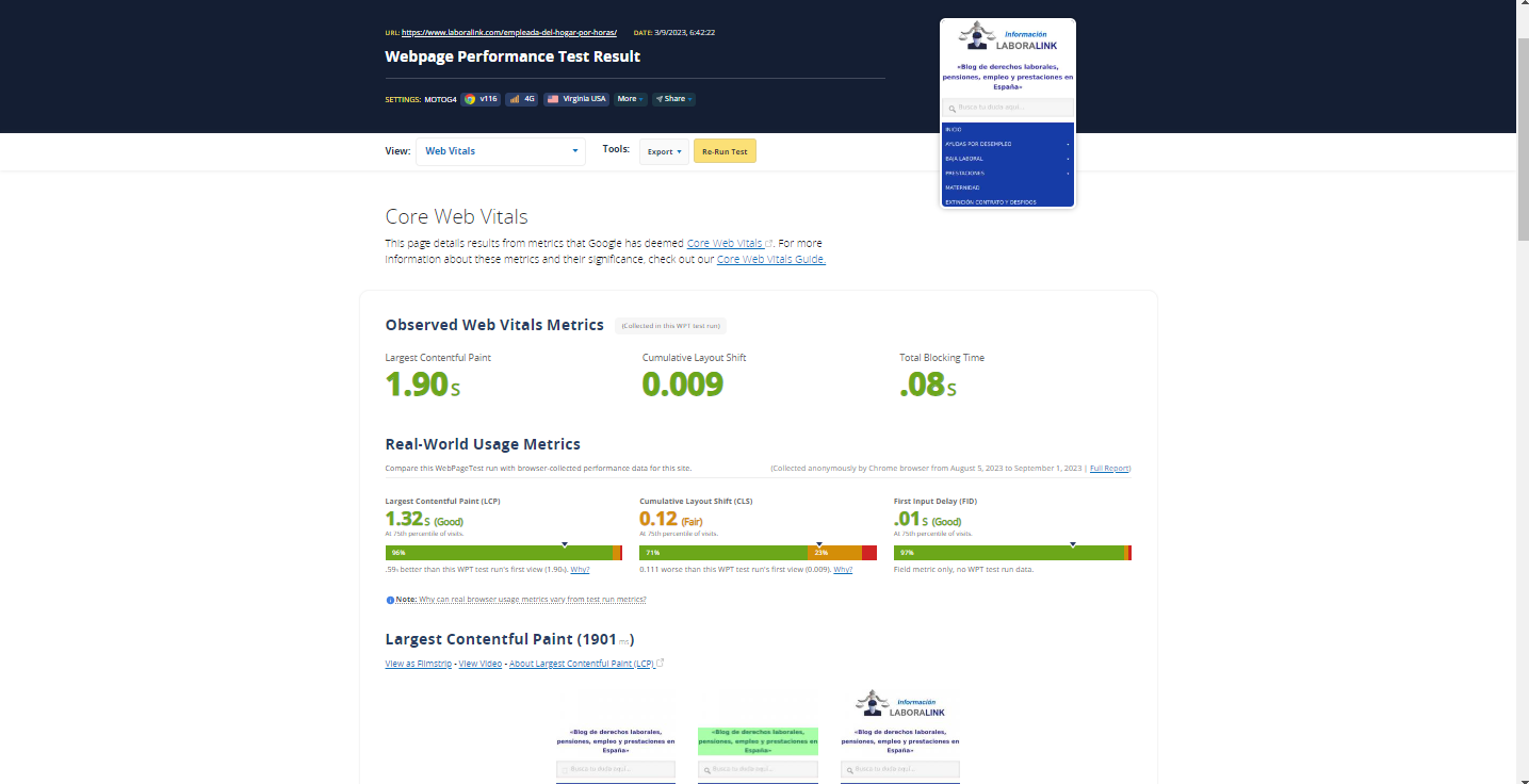

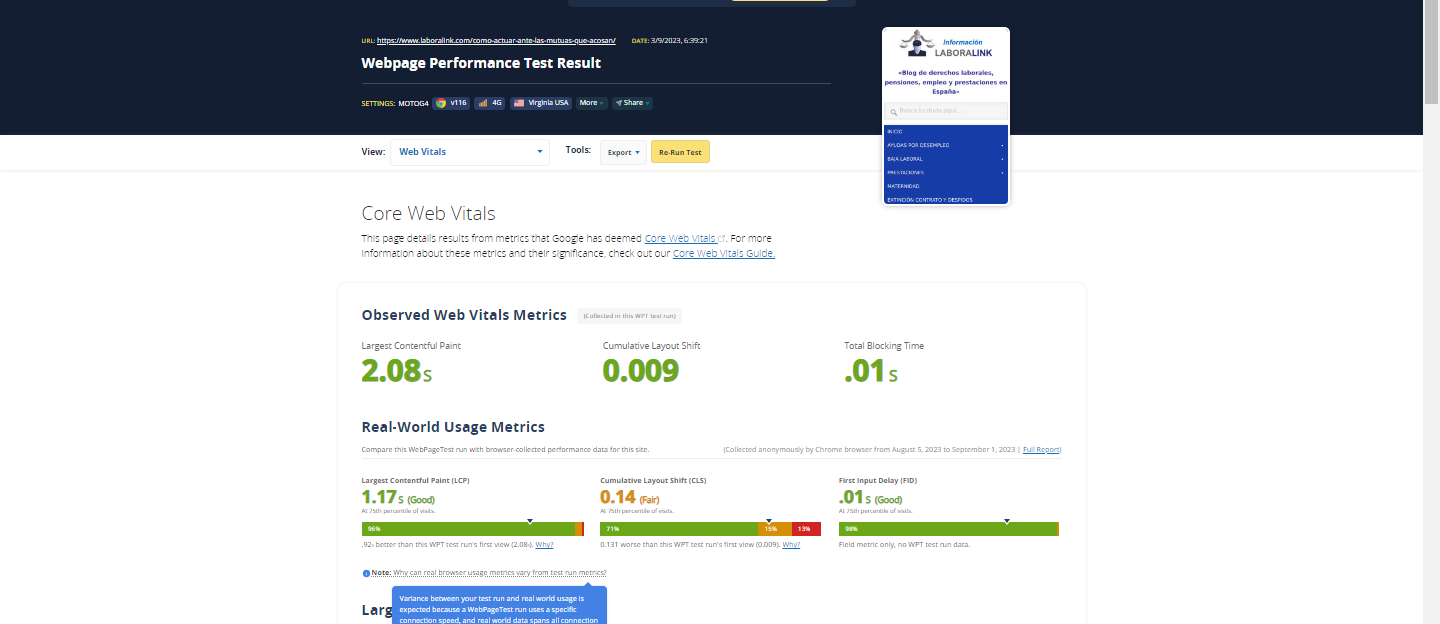

Sin embargo, me he metido en WebPageTest, y ahí sí que me aparecen los problemas de CLS, según los datos recogidos desde el 5 de agosto de 2023, hasta el 1 de septiembre de 2023
WebPageTest2
WPT1
Entonces, si no tuve ningún problema de CLS hasta el 15 de agosto de 2023 que me apareció el aviso, y el día 21 de agosto paginé los comentarios para solucionarlo e inicié ese mismo día la validación, y el día 31/08/2023 Google Search Console me comunica que existe error en la validación, ¿Es posible que la puntuación de CLS sea una media aritmética de todos esos días que se han tomado de muestra?. De ser así, ¿tendría que esperar a que llegue el día 22 de septiembre de 2023 para volver a iniciar una nueva validación, para que ahora la media de la puntuación de CLS sí que me salga correcta?
Disculpa mi ignorancia, es que no sé como funciona exactamente. Me imagino que es lo que me intentas decir, con eso de que seguramente pertenezca a un reporte anterior, es que no me aclaro mucho.
