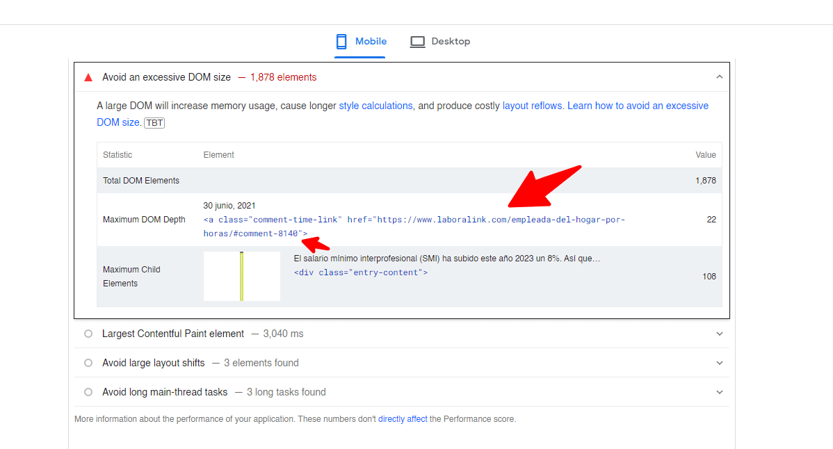

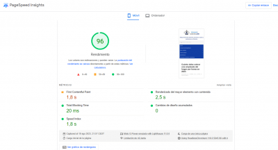

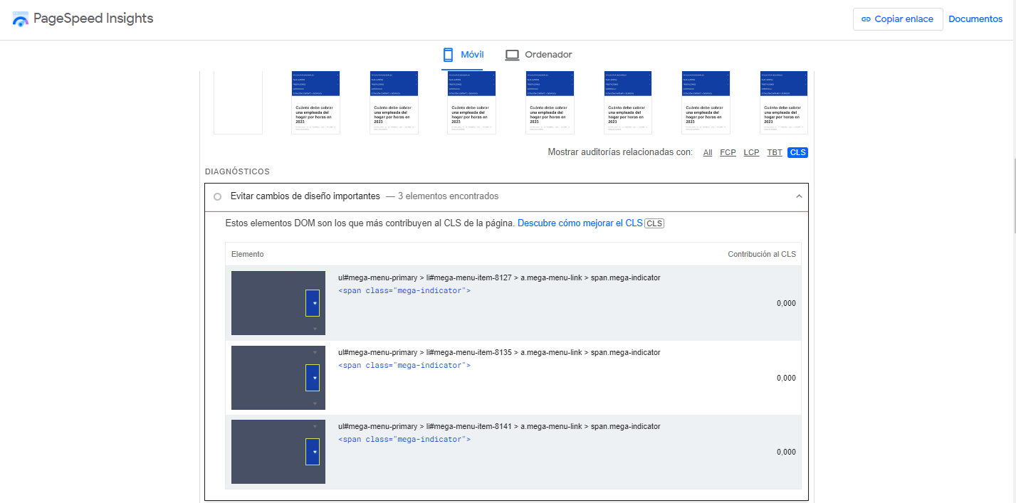

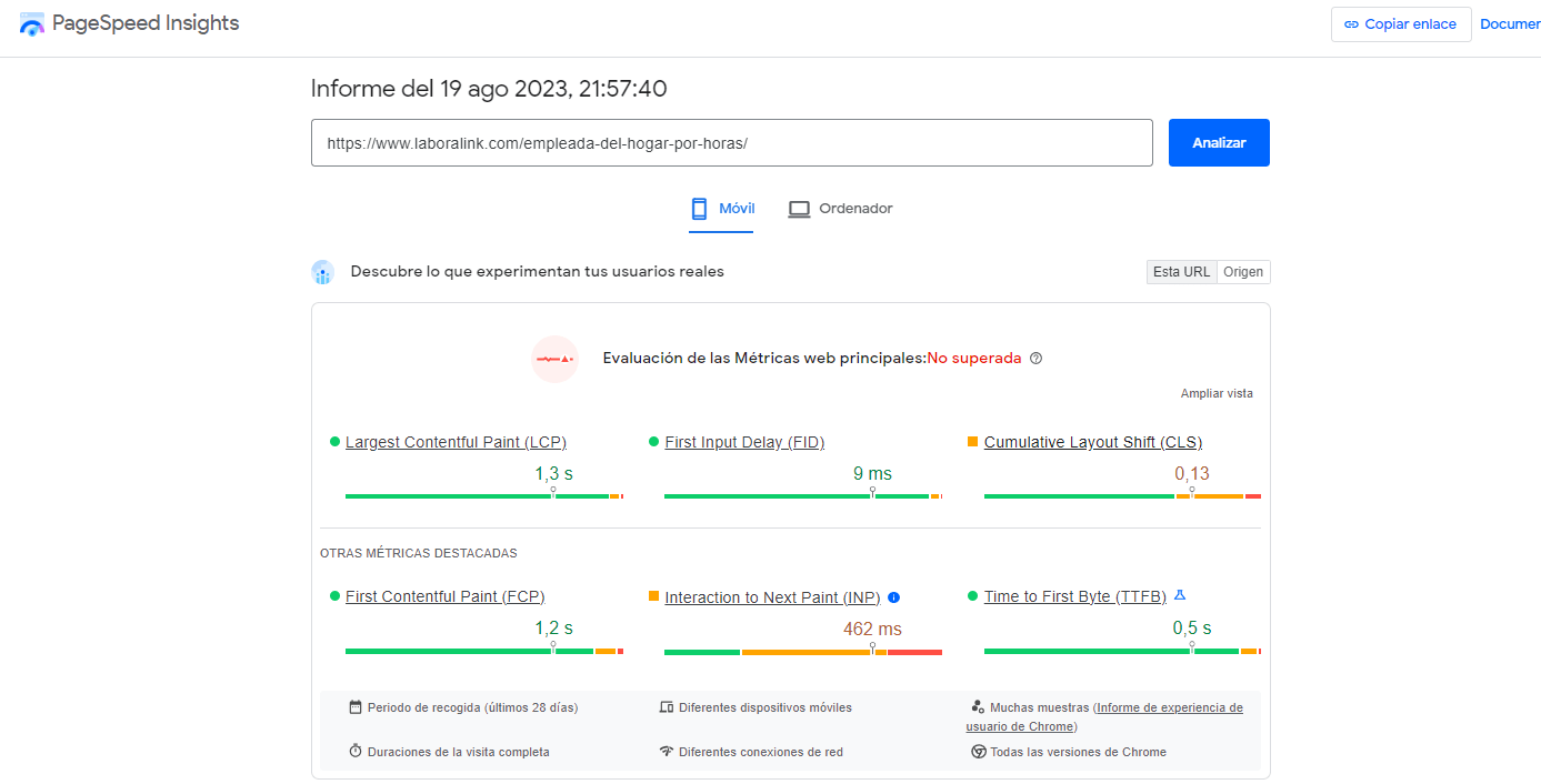

Mi web tenía una buena puntuación de Core Web Vitals, no he tenido ningún problema con estas métricas. Pero sin haber hecho ningún cambio, desde el 15/08/2023 me aparece el siguiente aviso en Google Search Console:  "Problema con CLS: más de 0,1 (móvil)".
Según lo que indican los informes de la experiencia de los usuarios de Chrome, sí que tengo problemas con el CLS. Pero me voy a ver los elementos que pueden estar causando ese exceso y resulta que tengo un CLS muy bajo en los elementos DOM. Por ejemplo:
Captura 1
Captura 2
Captura 3
Entonces, ¿tengo un problema real de CLS o se trata de un falso positivo? Por favor, a ver si me podéis echar una mano con esto, porque no tengo ni idea de cómo interpretarlo, para poder solucionarlo. Gracias.

Esto depende como carga tu sitio web, ten en cuenta que el CLS es una métrica de rendimiento web que evalúa la estabilidad visual de una página mientras carga. Mide los cambios inesperados en el diseño que pueden ser frustrantes para los usuarios.
Esta carga muchas veces es creada ya sea por plugin, temas o el código en sí de la plantilla que utilices, actualmente veo que estás cargando muchos comentarios en esta URL y es lo que hace referencia, por lo que puede ser lo que esté generando este resultado.

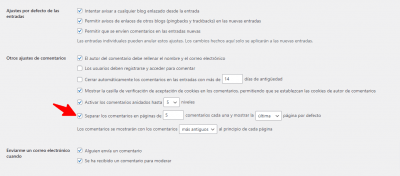

Puedes probar optimizar estos comentarios en tu sitio web, creando un límite de comentarios por página lo que permita que la carga de la página en sí sea mucho mejor para la experiencia del usuario.
Para ello puedes acceder a Ajustes → Comentarios y establecer un menor número de comentarios que se muestren por página
Puedes probarlo y revisar cuáles son los resultados una vez realices este cambio.

Efectivamente, la cantidad de comentarios que tengo en la web están causando ese error. Muchas gracias @karen por tu ayuda!!
