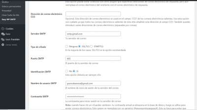

Jose Luis
Respuestas: 123
@bulmaro-webempresa
He cambiado los datos
Servidor SMTP
Tu servidor de correo
Pero no veo ninguna opción donde aparezca lo de la restricción.
Respondido : 04/03/2021 3:34 am

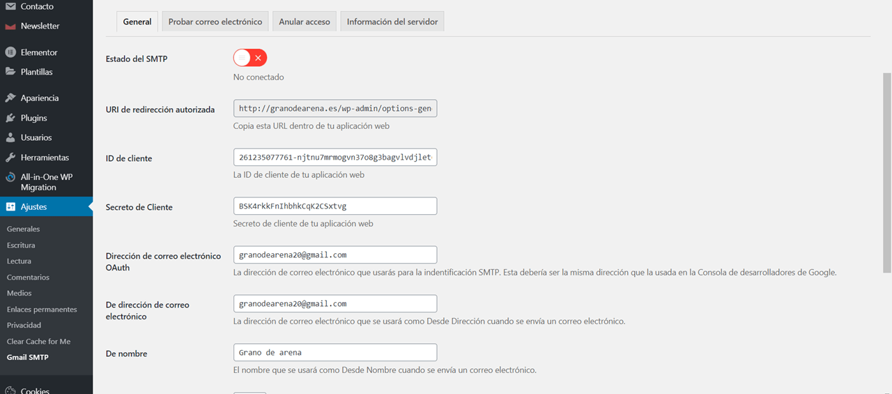

Bueno, nuevamente aquí. Me baje e instalé el otro pluggin. Tras seguir los pasos correspondientes y probarlo me salía un nuevo error. He intentado esta mañana, dada la urgencia de la situación, empezar de nuevo y seguimos igual. Aunque ahora la respuesta cuando quiero conceder los permisos tal y como se solicita tras los ajustes, es el siguiente. Ya no sé qué más hacer y resulta imprescindible tener operativo el formulario de contacto.
The developer hasn’t given you access to this app. It’s currently being tested and it hasn’t been verified by Google. If you think you should have access, contact the developer (granodearena20@gmail.com).

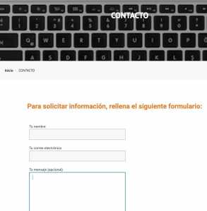

Respuestas: 42120
Hola Jose luis.

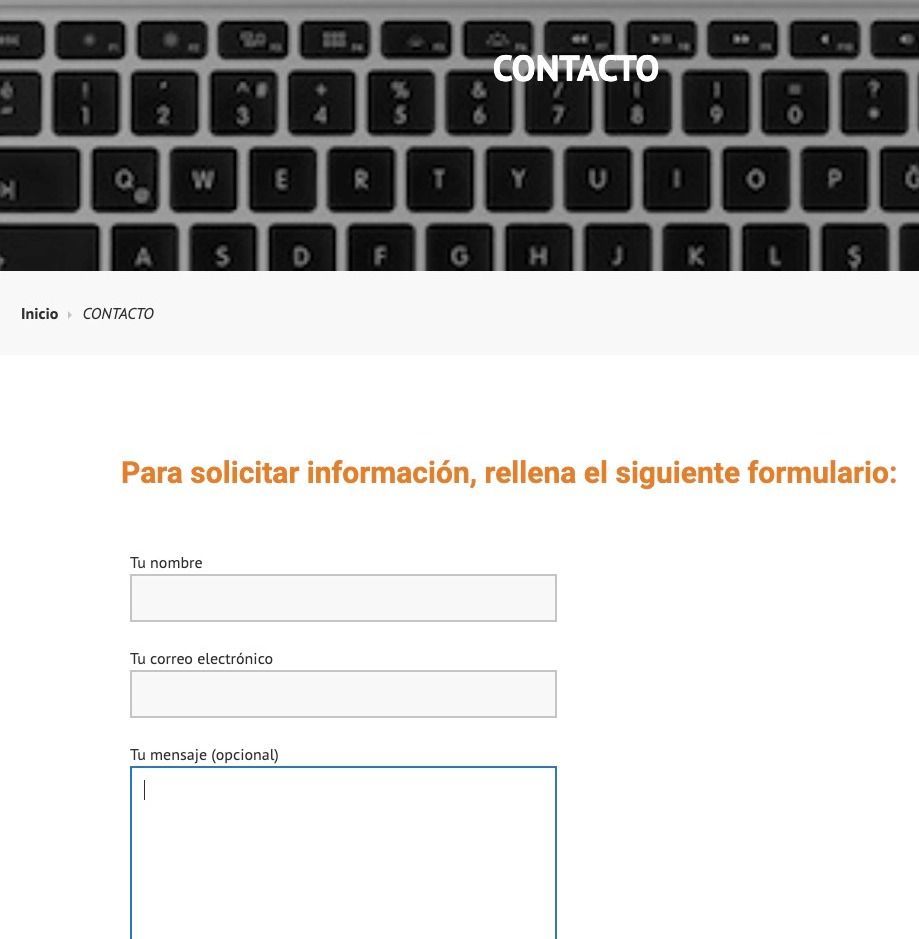

Veo que esta cargando la pagina de contacto:
screenshot granodearena.es 2021.03.04 16 28 34

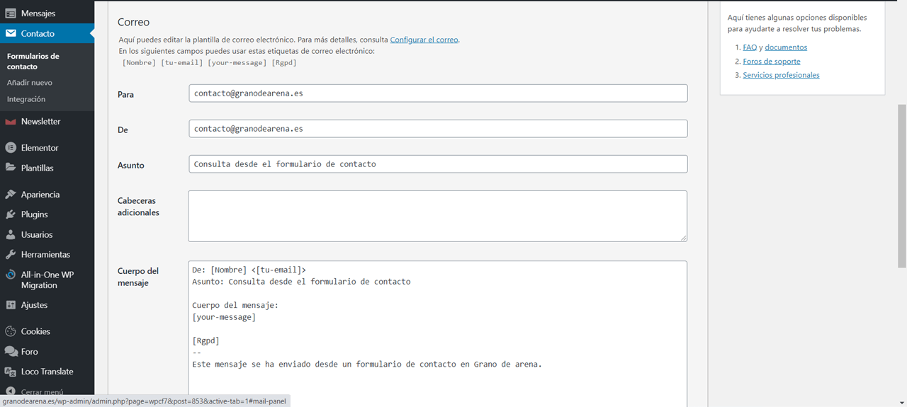

Sobre el tema del formulario veo lo siguiente:
.- Edita el formulario.
.- Selecciona  la pestaña " Correo "
.- En la Opción " Para " es la cuenta en la que quieres recibir los formularios, intenta que esa cuenta sea del propio dominio por ejemplo " contacto@mi_dominio.xxx"
.- En la Opción " DE " es la cuenta de correo desde la que se envían lso formularios por lo que veo estas utilizando una cuenta que no tienes creada " wordpress@tu_dominio.xxx "
screenshot mary52.webempresa.eu 2021.03.04 16 43 29
Puedes utilizar la misma cuenta de correo tanto para el envio como para la recepción de los formularios.

Buenas tardes:
Voy por partes porque no consigo comprender lo que estoy haciendo mal. Tengo otras webs con wp y con sus formularios correspondientes y funcionan perfectamente y con este asunto estoy ya en un bloqueo serio.
La web granodearena.es tiene una cuenta correo asociada granodearena20@gmail.com asociada a los ajustes generales.
En el formulario he modificado lo que me dices, pero no comprendo bien por qué cambiarlo si lo que se pretende es que toda consulta nos llegue a la cuenta correo asociada a la página web. Te mando pantallazo:

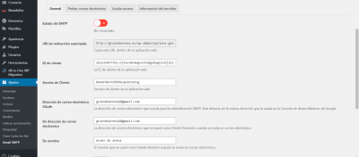

Por otro lado, me descargué dos pluggins tal y como tu compañero me comentó. Finalmente eliminé el primero y que quedé con el de Gmail SMTP, el cual completé y ajusté tal y como indicaba el tutorial, pero creo que algo no he puesto donde debía porque al dar «conceder permisos» para que el estado de SMTP aparezca conectado, es cuando me sale el error que te he mencionad arriba.
Espero que lo que te adjunto te pueda arrojar alguna pista. Gracias por todo y espero con urgencia tu respuesta.

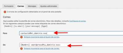

Respondido : 04/03/2021 3:59 pm
Respuestas: 42120
Hola Jose Luis.
Lo primero, desactiva de momento el plugin de SMTP.
la cuenta asociada a los ajustes generales no tiene nada que ver con las cuentas que utilizas en los formularios, puedes tener cuentas distintas para los formularios.
Te explico:

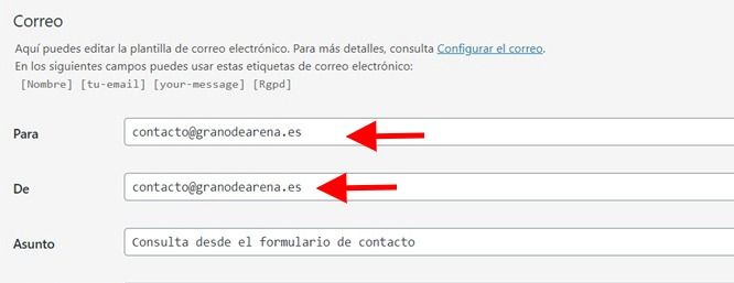

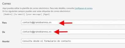

las cuentas de los formularios se asignan en la pestaña correo del formulario:
screenshot www.webempresa.com 2021.03.04 17 26 47
.- La opción DE es la cuenta de correo desde la que quieres enviar ese formulario
.- La Opción PARA es la cuenta de correo donde quieres recibir ese formulario
En la captura veo que la cuenta de correo desde la que se mandan los formularios y la de destino es la misma contacto@tu_dominio.xx pero veo que la esa cuenta no esta creada por lo que no puede ni enviar ni recibir desde esa cuenta:
.- Accede a tu cuenta de cPanel -> correo electrónico -> Cuentas de correo electrónico
screenshot cp61.webempresa.eu 2083 2021.03.04 17 30 47
En esa página podrías ver las cuentas de correo que tienes creadas, si te das cuenta veras que la cuenta contacto_tu_dominio.xxx no esta creada por lo que no puede enviar ni recibir correos en esa cuenta ya que no existe.
Puedes utilizar una cuenta de Gmail pero en algunas ocasiones suelen dar problemas por eso lo de crear cuentas del propio dominio, es mas Contact Form te avisara si añades una cuenta que no es del mismo dominio.
Piensa que para que un correo te llegue tienes que tener una cuenta, si no hay cuenta tanto de salida como de llegada no podrá entregar ese correo, es lo mismo que si mandas un Correo postal y no hay dirección el cartero no sabrá dónde entregar ese correo.
