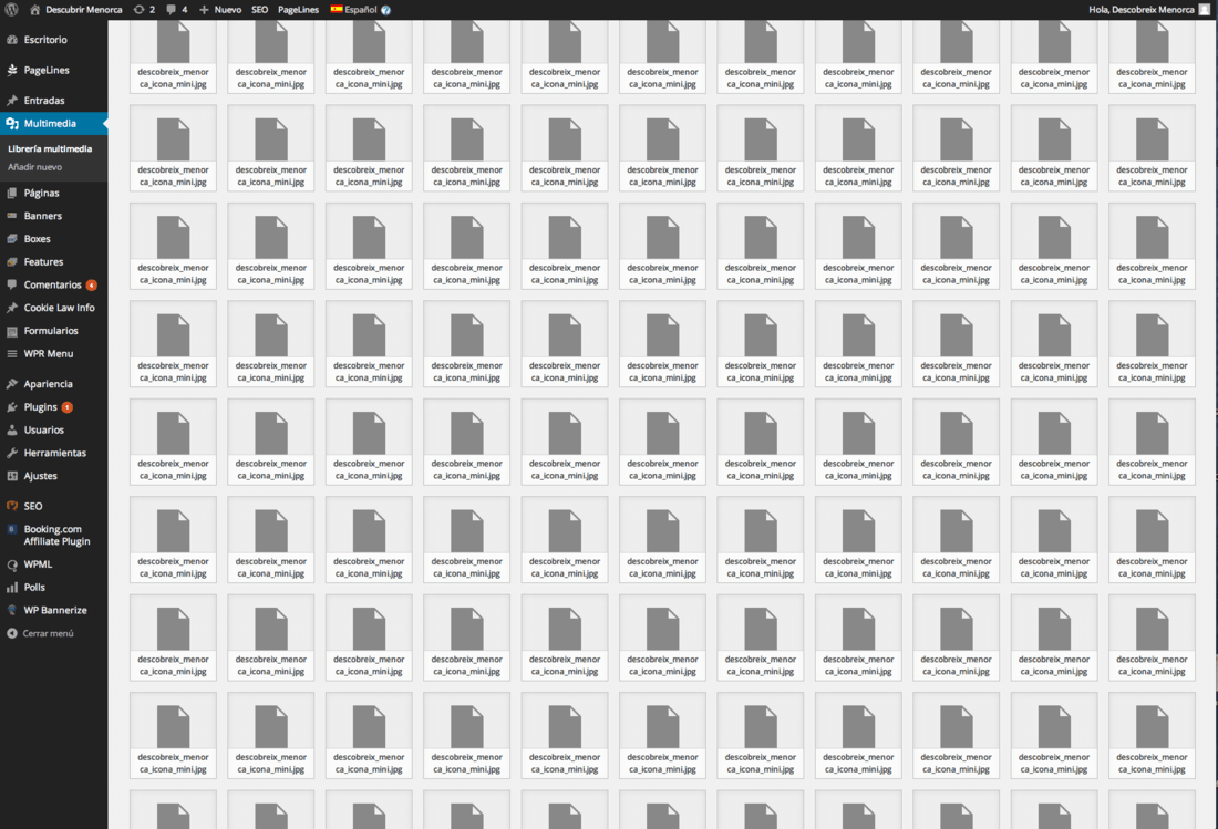

Tengo un problema con las imágenes de la mediateca de wordpress. Por un lado no puedo borrar ningún media. Tengo que borrarlos mediante Filezilla. Aún así, me queda un icono “fantasma” del media eliminado en la librería multimedia. Lo peor del caso és que en alguna imagen concreta me duplica por centenares el icono de referencia, haciendo muy incomoda la gestión de los contenidos.
Sabéis que puede causar este problema?

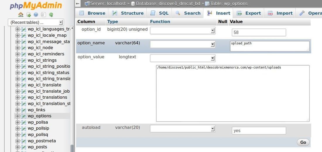

Me comenta un Técnico de Soporte que no tenias definida ruta de /uploads, indispensable para la gestión de galerías e imágenes (subidas) y que te lo han corregido:
