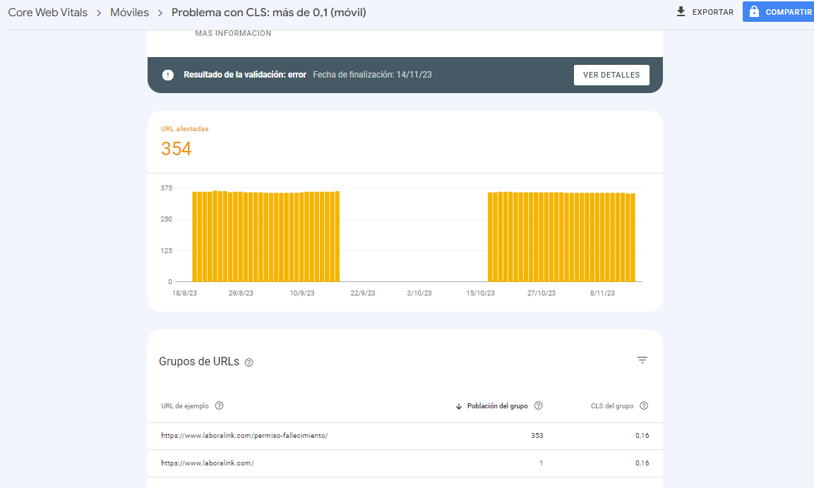

En herramientas como PageSpeed Insights tengo muy buena puntuación en CLS. Sin embargo, en Google Search Console, tras enviar varias veces las urls a revisión, me sigue dando error. Así que, me imagino que el problema del CLS me lo están generando los anuncios de Adsense.
Para intentar solucionarlo, en Advanced Ads Pro le acabo de poner este alto mínimo min-height: 300px a los espacios de los anuncios, antes lo tenía en 200px. Pero si entro desde mi móvil a ver los anuncios, me da la sensación que todavía existe demasiado desplazamiento mientras la web se carga. Por favor, ¿qué altura me recomendáis o qué otra cosa podría hacer para mejorar el CLS, o con 300 px probablemente ya estaría bien?

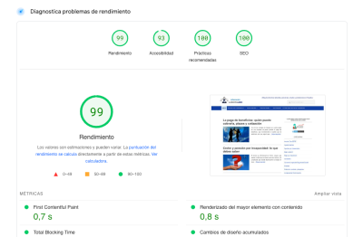

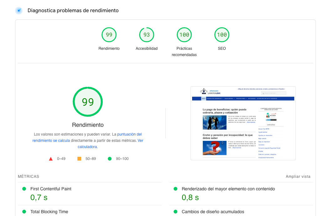

Las metrics de tu web son muy buenas y no tienes que hacer nada:
screenshot pagespeed.web.dev 2023.11.17 17 03 26
 Lo que tienes que revisar es el contenido y actualizarlo ya que google está premiando mucho el contenido actualizado y de calidad.
Puedes revisar esta entrada para tener más detalles:
-> https://www.wide-marketing.com/algoritmo-google-contenido-actualizado/
Más que en el tema de la optimización, que como te digo esta muy bien, céntrate en el contenido, actualizarlo y crear nuevo contenido de calidad.
