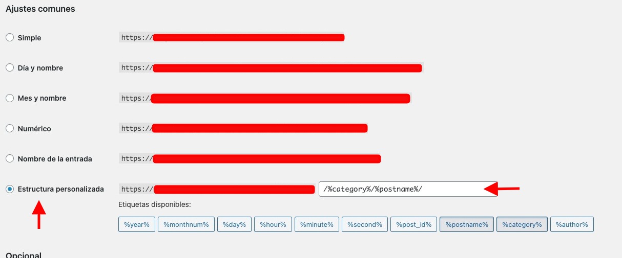

Podrías modificar los enlaces permanentes para que muestre la categoria:
screenshot mary52.webempresa.eu 2022.10.31 14 02 41
Luego seria redireccionar por categorias:
RewriteEngine on
RewriteRule ^eventos/(.*)$ https://blog.tucomex.com/$1 [R=301,L]
Pero seguirás teniendo un problema que es que la URL sin la categoria dejara de cargar y tendras errores 404 ademas que las URL ya estan indexadas sin las categorias y si un usuario accede desde la URL sin la categoria obtendrá un error 404 y no se re-direccionara.

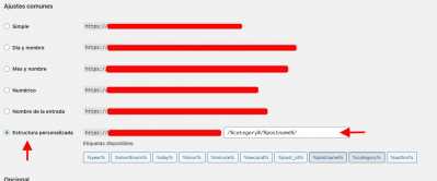

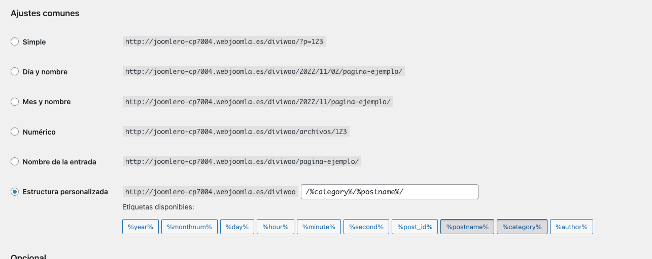

No tienes que crear ningún directorio, solo tienes que modificar los enlaces permanentes.
En los enlaces permanentes es donde le indicas la estructura que quieres para las URL:
screenshot joomlero cp7004.webjoomla.es 2022.11.02 12 14 35 (1)
Si utilizas la opción Simple: la URL mostrara el dominio y el ID de la página
Si utilizas Día y nombre La URL mostrara el dominio, el día que se creo la entrada y el nombre de la pagina/entrada
Si utilizas Mes y nombre la URL mostrara el dominio, el mes que se creo y el nombre de la pagina/entrada
Si utilizas Numérico la URL mostrar el dominio y y el ID de la pagina/entrada
Si utilizas Nombre de la entrada La url mostrara el dominio y el nombre de la entrada

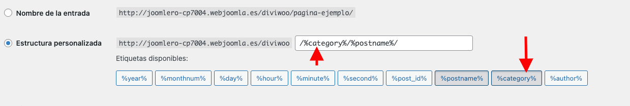

La estructura personalizada te permite personalizar como quieres que se muestre la URL, si quieres que muestre la categoría tienes que seleccionar la estructura personalizada y añadir la categoría:
screenshot joomlero cp7004.webjoomla.es 2022.11.02 12 14 35 (2)
Puedes modificar los enlaces permanentes pero ten en cuenta que las que tengas ya tengas creadas hay que redireccionarlas a la nueva URL
