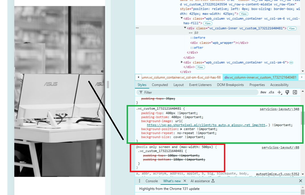

La web está hecha con WPBakery builder y como no veo donde cambiar el tamaño de las imágenes cuando se muestran en los móviles he pensado hacerlo con css, pero por lo que sea (por que no lo debo hacer bien)  no me hace caso lo que he puesto, o no está bien el código, he probado varios y no doy con la tecla.
En la imagen que pego, aparecen los dos códigos y en pantalla grande se muestra como debe (cuadro rojo) pero en las pantallas pequeñas para moviles, se ve muy grande la imagen y al querer reducir el tamaño con el css del cuadro rojo, éste aparece tachado y no funciona.
imagen
Como puedo hacer para que cuando se vea en moviles se haga la foto mas pequeña?
Gracias por adelantado!

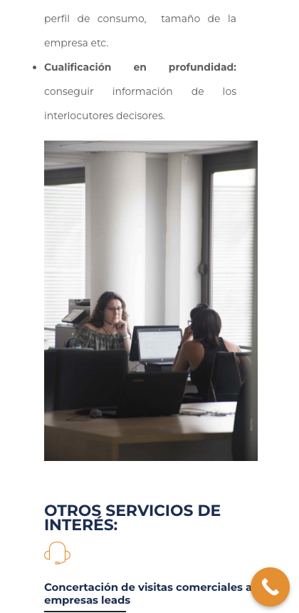

Esto es lo que yo veo:
Captura de Pantalla 2024 11 27 a las 12.57.46
Respondido : 27/11/2024 11:59 am

En esta página cuál es la imagen que deseas modificar? actualmente la vea de esta forma pero no logro ver el tamaño que deseas modificar
Puedes indicarnos cual esta imagen que deseas modificar y el tamaño que deseas asignarle? de esta forma podemos verificarlo con mayor detalle.
Lo que quieres es que tenga algún margen, que tenga un alto inferior ?
Disculpame pero es lo veo bien,la imagen se muestra a un tamaño completo

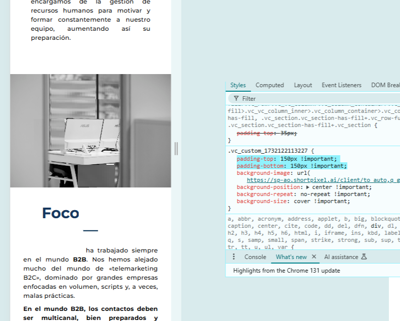

El tamaño que me gustaría para móviles seria con un padding-top: 150px; y un padding-bottom: 150px;
Forzando el css que aparece en el navegador se mostraría así.
imagen
Es que yo lo intento pero no puedo.

Mira si es esto lo que buscas
@media only screen and (max-width: 720px) {
.vc_column-inner.vc_custom_1732122113227 {
padding-top:1px!important
Respondido : 27/11/2024 4:03 pm
