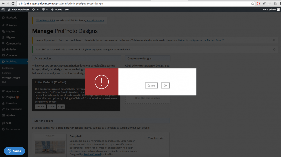

¡Gracias por la respuesta! Os adjunto una captura de pantalla del error, aunque como podéis ver, no es que aporte mucha información. El tema hijo tiene la estructura correcta. Se guarda y exporta de forma automática desde el panel de administración de Wordpress. Por si las moscas, se lo envié al desarrollador de la plantilla en cuanto tuve el error (Prophoto) y me comentó que estaba todo correcto y que el problema se debía a que mi server tenía limitaciones en la subida de archivos. El archivo pesa 6,9 MB.

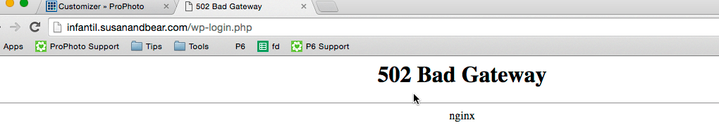

Gracias por tu respuesta. Tienes razón en que no puede ser un problema de limitación de la subida porque el archibo pesa 6,9 MB. He vuelto a hablar con el desarrollador de Prophoto 6 y me dice que de momento no es posible subir vía FTP un diseño exportado dentro de otro Prophoto. La única manera de hacerlo es como lo estaba intentando, a través del panel de administración de Wordpress. Ellos se ofrecen a hacerlo por mí, para ver por qué se da el error. El problema es que no pueden acceder a la página. Les sale el mensaje cuya captura adjunto. Ellos creen que se debe a que están en Estados Unidos y puede haber algún tipo de limitación.

Si intentan acceder a la administración de tu web desde USA es posible que no lo pueda acceder debido a nuestro firewall. Te recomiendo que envíes un ticket a soporte a través de tu área de clientes para que te den instrucciones.

El error de 502 bad gateway al tratar de acceder a la administración es posible que sea debido a una restricción de IP extranjera, esto es una configuración por defecto, desde tu área de cliente al crear un nuevo ticket y elegir tu cuenta de hosting tienes una opción para dar acceso por países al backend de tu sitio o por ftp.
