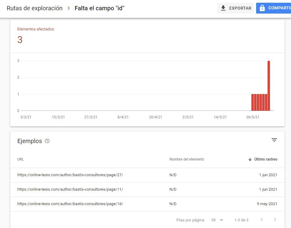

Buenas tardes compañeros,
Disculpen, tuve que abrir otro tema relacionado con los errores en las Rutas de Exploración que está generando el Google Search Console, porque el tema de ayer fue cerrado o no pude encontrar la manera de agregar más información.
Supongo que este tema es de interés, así que agradezco a todos los compañeros del Equipo de Soporte por favor, avisarme si encuentran alguna respuesta satisfactoria al problema que presenta el Google Search Console que indica que "Falta el campo ID" en nuestra web.

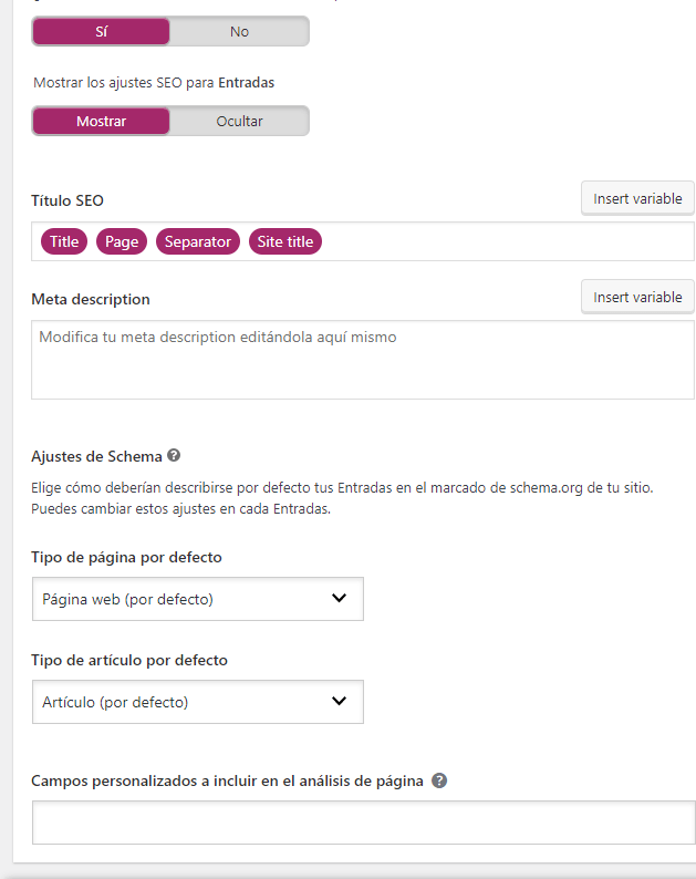

Para responder la pregunta del compañero BRUNO, le dejo aquí la configuración de schema de Yoast, actualmente está configurado por default, y aunque las pruebas realizadas a través del Google sobre texto enriquecido son satisfactorias, en la compañía continúan presionándome para que le consiga una solución al problema que indica en varias URL que Falta el campo ID.
Adjunto configuración del Schema en Yoast.
También les agrego un trozo del código que muestra el Google Search Console, siempre muestra el error en el mismo lugar para cualquiera de las lineas donde indica que hay un error.
Si conocen de otros casos aparecidos les agradezco me ayuden a encontrar el problema, porque he estado todo el día leyendo en los foros y no he encontrado uan solución satisfactoria.
Quiero expresar mi agradecimiento a Bruno y a Karen, que sé se han esmerado encontrar una solución, o al menos saber si la falla está en Google.
ruta de exploracion
{"@id":"#breadcrumb"},"inLanguage":"es","potentialAction":[{"@type":"ReadAction","target":[""]}]},{"@type":"BreadcrumbList","@id":"#breadcrumb","itemListElement":[{"@type":"ListItem","position":1,"item":{"@type":"WebPage","@id":"https://online-tesis.com/","url":"https://online-tesis.com/","name":"Inicio"}},{"@type":"ListItem","position":2,"item":{"@type":"WebPage","@id":null,"url":null,"name":"Archives for Bastis Consultores"}},{"@type":"ListItem","position":3,"item":{"@id":"#webpage"}}]},{"@type":"Person","@id":"https://online-tesis.com/#/schema/person/eb9d5470acdb1430b189d8e199af2226","name":"Bastis Consultores","image":{"@type":"ImageObject","@id":"https://online-tesis.com/#personlogo","inLanguage":"es","url":"https://secure.gravatar.com/avatar/f8d9a9b8f0096962ee8123e93397f87e?s=96&d=mm&r=g","contentUrl":"https://

Un gusto saber de ti, quede atento a tu caso, teniendo en cuenta de que pese a las recomendaciones compartidas en el tema anterior te ves presionado por los errores mostrados en el search console, te pregunto, pudiste hacer tu consulta desde el soporte de Google seach console?
Según el fragmento de tu código sigue presentándose de manera recurrente la alerta con respecto a las breadcrumbs, vamos a ver el problema desde otra perspectiva, tienes habilitada la opción de breadcrumbs de yoast en tu sitio? Si desconoces si las tienes en uso o no te dejo un video donde se explica al respecto https://www.youtube.com/watch?v=LG-R8CITprI

Estuve intercambiando correo con Soporte Yoast, y aún no se sabe con exactitud donde está el problema de las Rutas Exploratorias que reporta Google Search Console. A mi parecer es la interfaz que muestra el error, porque cuando se hace una consulta directa en Rich Results Tool a una de las páginas que supuestamente presneta el error, muestra los mensajes bien.
Ahora comprendo con exactitud lo que me quería decir el compañero Bruno. Michas gracias Bruno
Hoy le escribí a Yoast Support, creo que es un problema que tienen que resolver entre Yoast y Google.
En cuanto a la actividad que Bruno me solicitó, prefiero esperar a ver que resulta de lo acontecido entre Yoast y Google y les mantendré informados.
