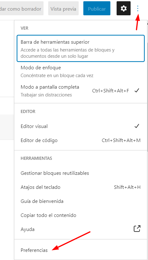

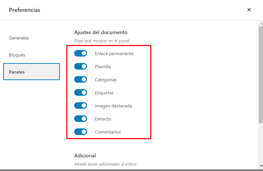

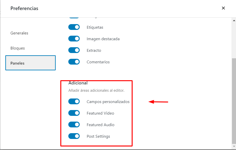

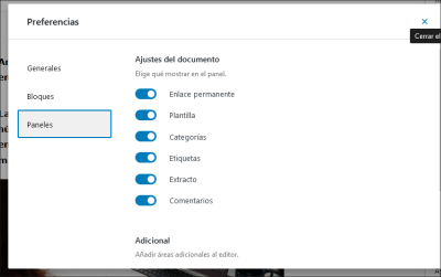

Entiendo, puedes enviarnos una captura como ves las opciones de edición de un artículo. De igual forma verifiquemos en las opciones de preferencia tengas habilitada las herramientas de editor
Screenshot   2022 01 30T165342.546
Screenshot   2022 01 30T165421.580
Screenshot   2022 01 30T165454.765
Por otro lado, prueba modificar la versión PHP a 7.4 y revisa si todo funciona de forma correcta, otra  opción como comentas es retroceder la versión de wordpress y revisar si con ello se muestra de forma correcta, te comparto una guía donde indican como puedes retroceder la versión -> https://soporteforo.webempresa.eu/guia/rollback-version-de-wordpress/

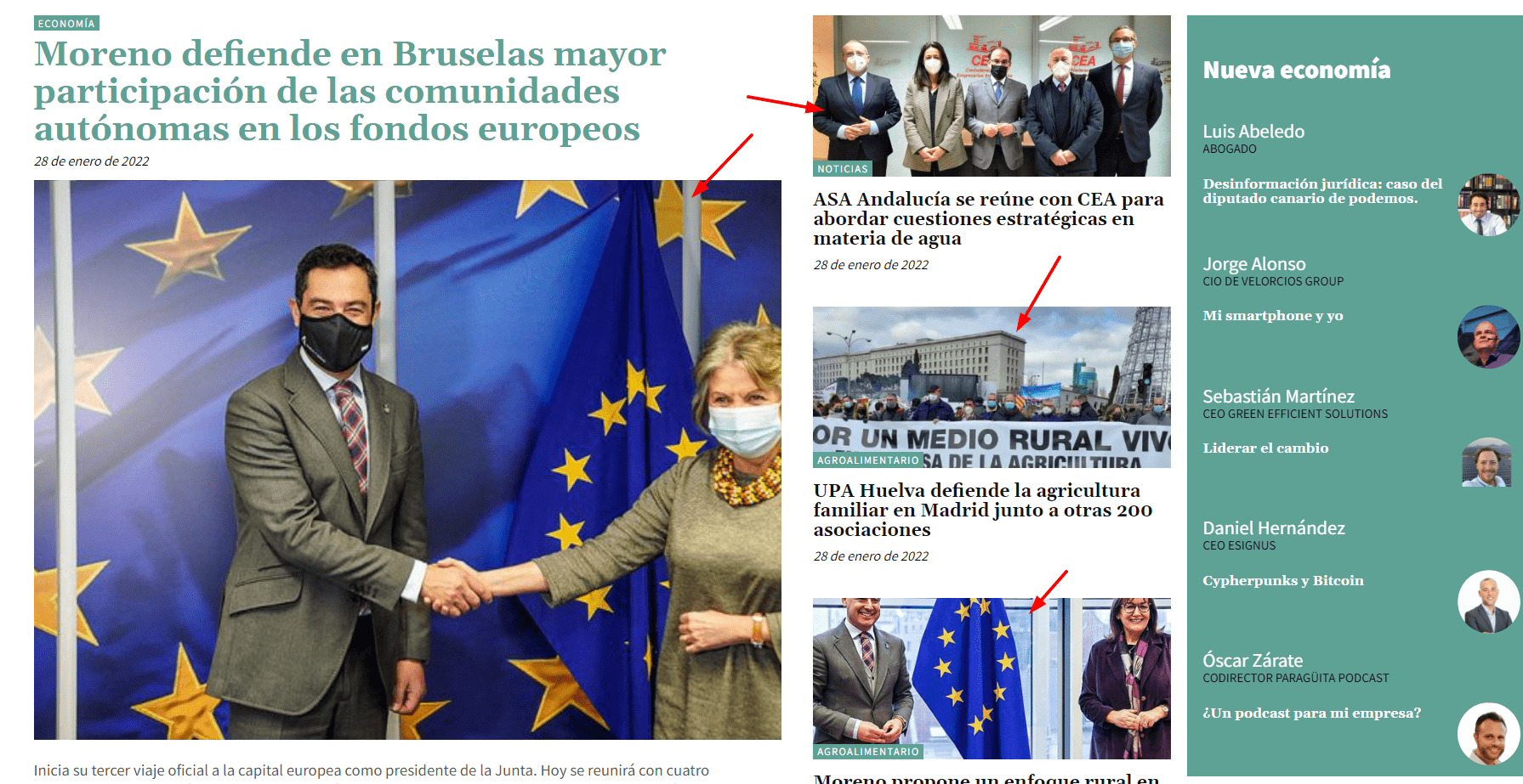

De igual forma ten en cuenta que si entro en tu sitio web puedo ver las imágenes destacadas de las publicaciones recientes por lo que puedes probar en otro navegador y ver si te lo muestra de forma correcta

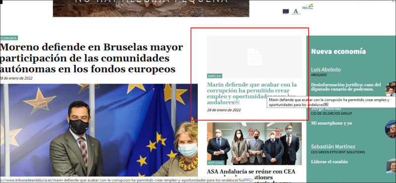

En la portada no se visualiza el fallo de las entradas porque las pase a borradores para que no se vean ya que es un periodico activo te pongo un pantallazo de lo que pasa cuando publico estas entradas

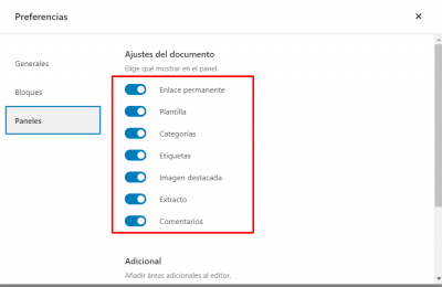

En las opciones de ajustes del documento ni siquiera puedo activar la opción de imagen destacada... como puedes ver no aparece disponible

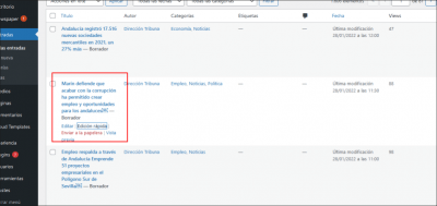

Y además en la lista de las entradas ... dentro del título aparece en algunas un texto OBJ, que aunque lo quite no hace nada... estas son las entradas de las que no visualiza la imagen destacada en la web (pero para todas las que hay y para las nuevas que intento crear no hay forma de acceder a imagen destacada)
