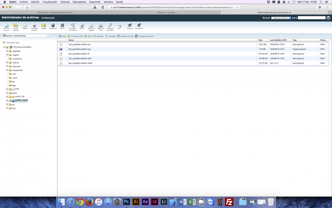

Tras comprobar, en Windows sigue sin verse... la verdad que estoy bastante frustrado ya con esto de la fuente... porque estructuramos la web en función de poder usar esa fuente para resaltar y que en unos SO se vea y en otros no.... Adjunto captura de pantalla donde he subido la fuente
Respondido : 17/02/2016 10:54 am
