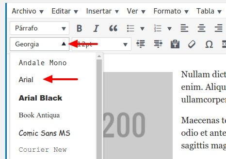

la fuente arial por defecto forma parte del core de Wordpress, ya la tienes instalada.
En la captura lo que te indica es que esa fuente no se encuentra en google fonts, no es una fuente que puedas importar de google fonts ya que es standar por defecto siempre te mostrara esa fuente.
Prueba a editar una entrada y despliega la opción de fuentes del editor, veras que ya viene por defecto instalada.
