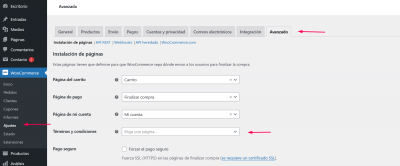

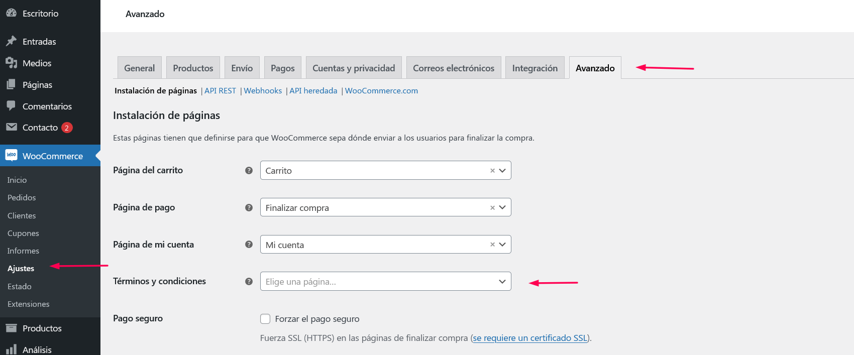

He ido a Avanzado en Woocommerce, y le he indicado qué página debe añadir como Terminos y condiciones, pero una vez realizas la compra y quieres ver los Terminos y condiciones, no te abre la página.

Comprueba que pagina estas configurado para esto debes ir al apartado WooCommerce -> Ajustes -> Avanzado y selecciona la pagina que deseas mostrar

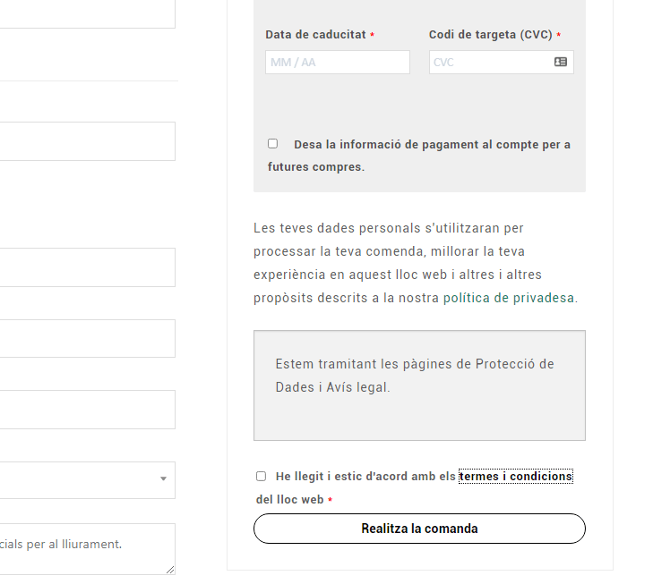

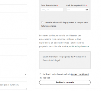

Pues yo cuando clico a términos y condiciones solo se abre arriba un mensaje, no me dirige a la página en cuestión (ya sea Aviso legal o página de privacidad)
Adjunto la imagen.

Pero según parece si te esta mostrando el contenido de aviso legal
Según parece depende del theme que estas usando, podrías probar cambiar temporalmente de theme y verificar, prueba por ejemplo con un theme como Storefront
