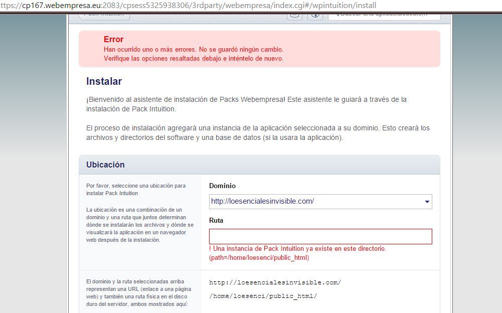

He probado a bajarlo desde "themes" del frontpage de WP, pero la plantilla carece de algunas de las características de la que ofrecéis en el pack, y como me gustaría ofrecer la misma imagen en ambas, he anulado la instalación cambiándola provisionalmente por otro tema e intentado instalar en la raíz vuestro pack intuition (sin poner nada en "ruta"). pero no me lo permite ¿no es posible? ¿Podría solucionarlo de alguna manera?

Según lo que comentas lo que estas tratando de hacer es instalar un pack intuitiion en una localización en donde ya existe un sitio web (carpeta raiz )
Esto no es posible el pack no es sólo un theme sino que ya viene con un wordpress
De manera general si quieres tener el blog que esta en tu raiz con el sitio tienda que esta en la carpeta tienda, lo que debes hacer es pasar tu contenido al sitio de la carpeta tienda, puedes importar tu contenido, corregir cosas y luego eliminar el sitio de la raiz y finalmente mover tienda a la raiz
Es decir no necesitas una nueva instalacion de un pack o de un theme ya que lo que quieres es quedarte con el sitio que tiene el theme intuition y que esta en la carpeta tienda.

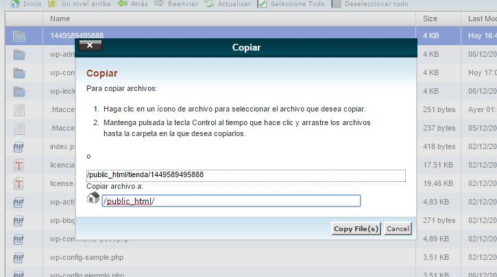

He hecho el clonado y me lo pone de forma automática en la ruta, no en la raíz, como verás a continuación:
Si el objetivo es que pise el index, de tal manera que al poner www.loesencialesinvisible.com se pueda ya ver directamente tanto la tienda como el blog integrados tanto en el mismo tema como en LA MISMA INSTALACIÓN de WP como que no se consigue. Además tengo miedo de que volvamos al problema que ya tuve antes que era que cuando quise integrar en la misma instalación tienda y blog, no era factible poner como página principal el blog.
IDEA
¿Puedo copiar la carpeta del clon desde el administrador de archivos, y pegarla sobre el index o que tengo que hacer?
