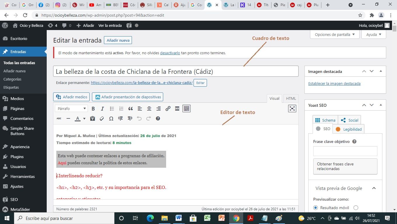

Entonces, ¿el título que tecleo y defino en la caja de texto (no en el editor de texto) ya tiene en cuenta <h1>?
-ver archivo jpg adjunto en este comentario mío-.
Titulos posts cuadro texto editor texto

Hola Miguel Angel,
Es correcto, si este título al añadirlo se despliega en tus entradas los debes añadir alli, ya que si añades otro título en el editor de texto tendrás el titulo duplicado, adicional ten en cuenta que solo debes tener un h1 por página o artículos en tu sitio web.

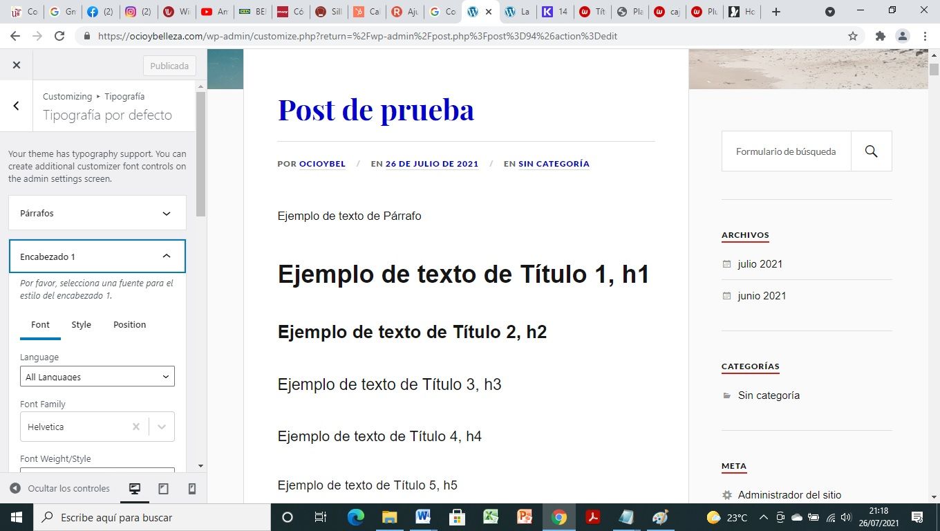

Lovecraft Tipografia
Os adjunto una captura de pantalla de la tipografía del tema Lovecraft (llego a ella mediante Apariencias ---> Personalizar ---> Tipografía ---> Tipografía por defecto). Soy capaz de modificar con éxito la tipografía de h2, h3, h4, h5, h6 y párrafo. También soy capaz de modificar la tipografía de h1, pero sólo afecta a los textos a los que yo les ponga "<h1>" en el cuadro de texto. Cuando varío la tipografía de los h1 el título del post definido mediante el cuadro de texto mantiene su tipografía. No sé cómo variar esta tipografía (ni siquiera sé si es posible en Lovecraft).

Hola Miguel,
Veo que actualmente tienes tu sitio con una página de mantenimiento, en este caso como no está tomando estos ajustes te podriamos colaborar con un código css para que se aplique a los títulos de las entradas sin embargo debes desactivar momentáneamente el modo mantenimiento y de ser posible agrega un h1 con la tipografía y tamaño tal como buscas que se vea en los títulos para nosotros poder tomar esto y aplicarlo mediante css y que se vea como deseas.
Quedamos a la espera para poder enviarte lo solicitado.

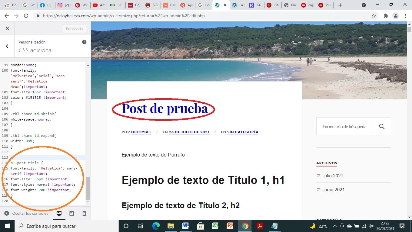

He capturado pantalla para tratar de explicaros mejor qué es lo que deseo. Os adjunto aquí esa captura de pantalla.
 Veréis dos elipses. Me gustaría que el código encerrado dentro de la elipse naranja pueda controlar la tipografía del texto que hay en el interior de la elipse roja.

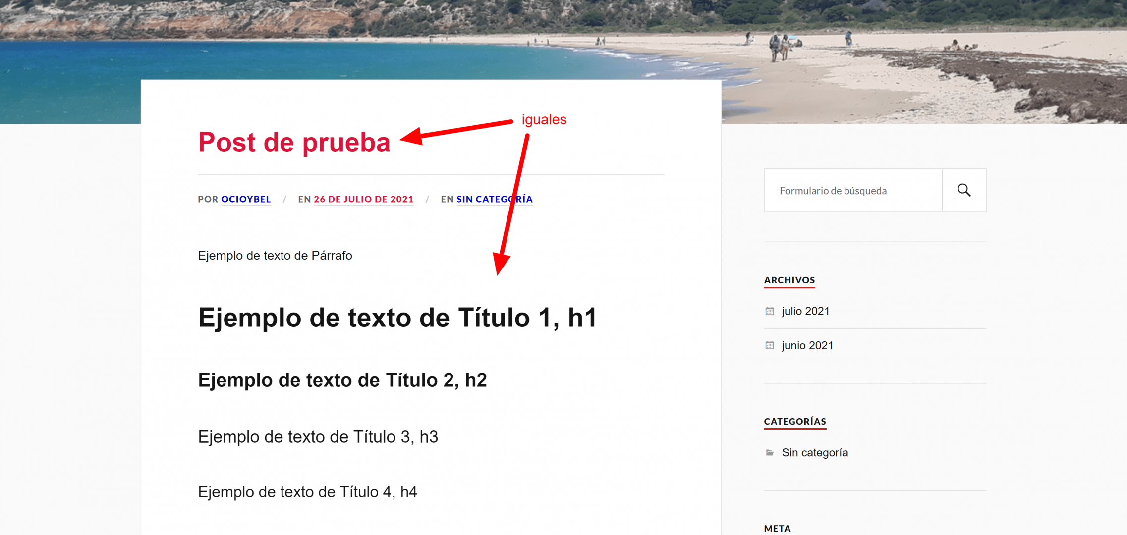

Hola miguel,
El codigo que te comparto trabaja directamente sobre ese texto, pero debes ingresar al mismo, te comparto una captura:
Para la parte externa trabaja con un h2, no con un h1 por esto no lo vez, verifica cambiando el codigo que te compartí previamente por el siguiente:
h1.post-title,h2.post-title {
font-family: 'Helvetica', sans-serif !important;
font-size: 36px !important;
font-style: normal !important;
font-weight: 700 !important;

Entendido. Lo he probado y funciona 🙂

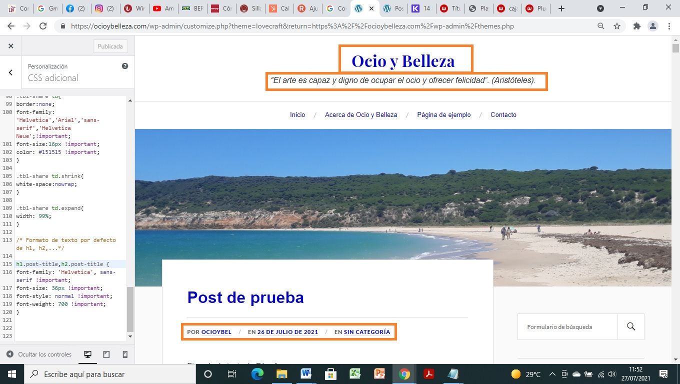

Aunque no sé si este hilo sigue siendo el apropiado (o bien debería abrir un nuevo hilo), me gustaría saber si es posible (y cómo, si es que es posible) variar la tipografía de los textos que encierro en rectángulos naranja en la siguiente captura de pantalla.

Que tal Miguel Ángel,
Te sugerimos que si la solicitud difiere por completo la que corresponde el motivo del tema apertura un tema aparte y con gusto te responderemos.
Además veo que quieres ajustar a estilos CSS unos textos en especial, por favor nos describes lo mas especifico posible que quieres lograr para que podamos apoyarte en ello
