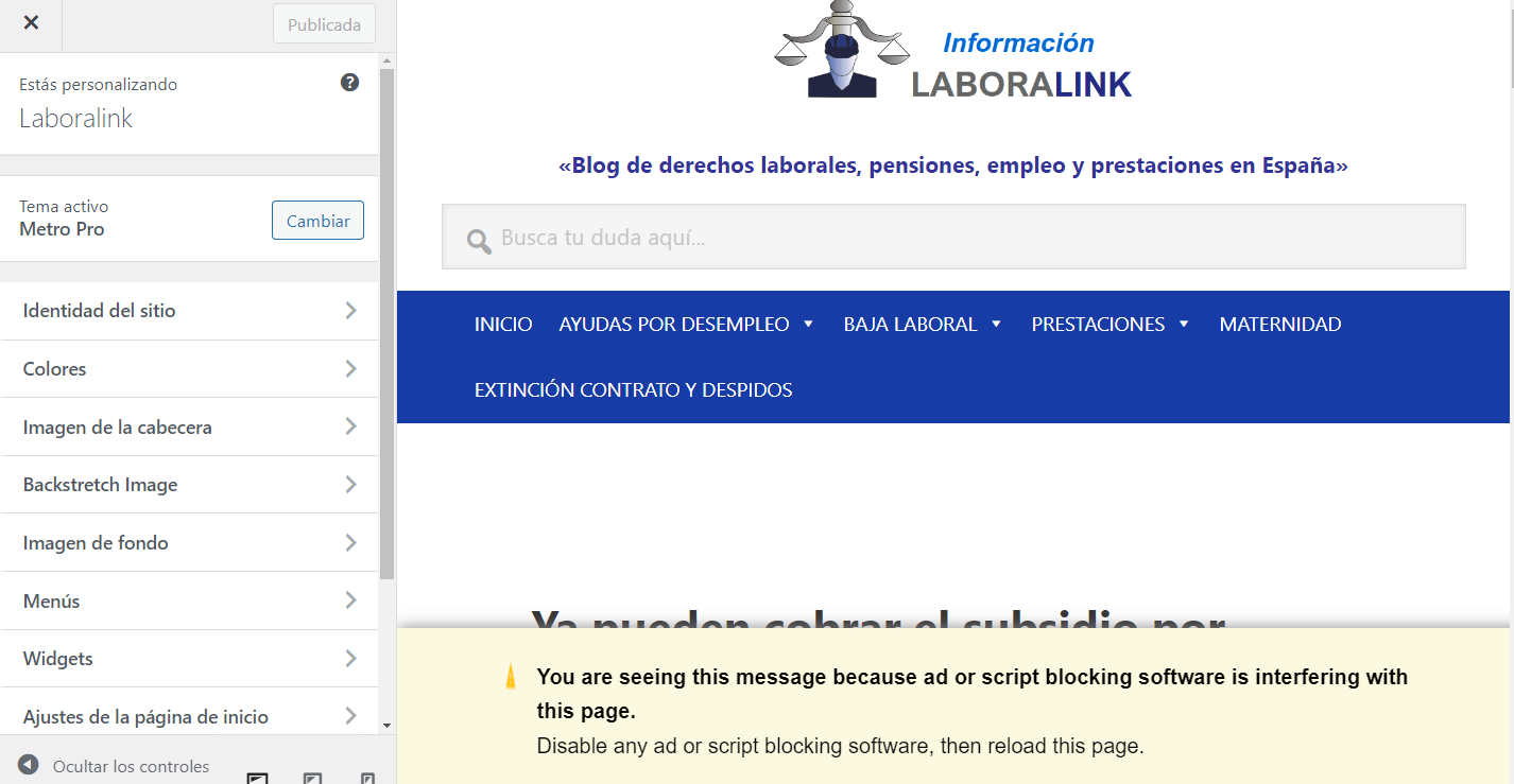

Hace aproximadamente un año que añadí a la web el banner de consentimiento de Funding Choices para cumplir con las políticas de Adsense. Pero el problema está en que me he dado cuenta de que dicho script está bloqueando algunas funciones de Wordpress. Y además, creo que puede ser el causante de exceso de consumo de recursos del servidor, que estoy teniendo estos días al tener más visitas. Lo añadí al head a través del Wordpress, entrando en la opción de "personalizar"< "ajustes del tema"<"Scripts de la cabecera"
Bloqueo del software
Si usara Tag Manager para insertar ese script en mi web, ¿se solucionaría esto?. Y de ser así, ¿cómo lo podría configurar en Tag Manager? porque lo he intentado pero no he podido.
En caso contrario, por favor, ¿qué podría hacer para solucionar este problema?

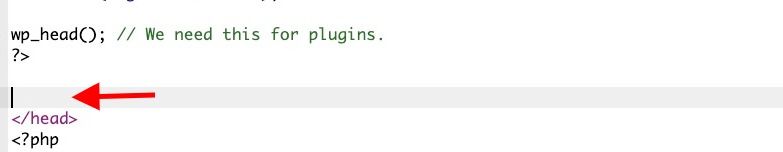

Prueba añadirlo en el archivo header.php que encontraras en wp-content -> themes -> Genesis
Tienes que añadirlo antes del cierre de la etiqueta </head>
screenshot cp7182.webempresa.eu 2443 2022.09.14 10 45 38
Para acceder al archivo puedes utilizar el administrador de archivos de tu cuenta de wePanel
-> https://guias.webempresa.com/preguntas-frecuentes/administrador-archivos-cpanel/

Acabo de añadirlo al head, pero sigue bloqueando el software, y creando errores 5XX

Hola Mª Ángeles,
Parece que ese mensaje lo que indica es que tienes en tu explorador un software para bloquear scripts o ads, por ejemplo este:
https://chrome.google.com/webstore/detail/adblock-—-best-ad-blocker/gighmmpiobklfepjocnamgkkbiglidom?hl=es
Has verificado abrir tu explorador en modo incógnito y verificar si obtienes el mismo mensaje? o incluso otro navegador que sepas que no tienes nada que bloquee.

Acabo de comprobarlo y la único extensión que tengo en los navegadores es Ciberprotector. Además, he entrado en otro navegador distinto, pero el mensaje me sigue apareciendo, no entiendo de dónde puede salir...
Además, creo que me está generando estos errores:

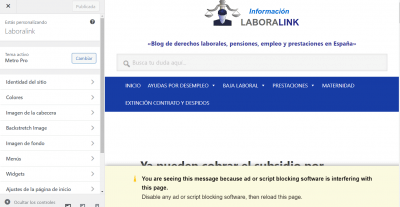

Por cierto, lo curioso es que ese mensaje solo me sale cuando entro en "Apariencia"< "Personalizar" de Wordpress, exclusivamente allí.

Comprendo, buscando sobre este error que te pasa es posible que suceda por lo que comentas, verifica desactivarlo de personalizar > ajustes del tema > Scripts de la cabecera, al menos un dia. Y verifica si te muestra el mismo mensaje.
En caso de no hacerlo es posible que este hook (el método que utilizas para agregar los códigos) esté causando el problema y tendrías que intentar de forma manual o bien con otro complemento para agregar estos códigos.
Verifica y nos comentas para poder ver si el log arroja otro mensaje o el mismo.

El código lo he tenido de diferentes maneras, primero con el plugin WP Code durante muchos meses, después lo eliminé de allí y esta última semana lo puse a través de "Personalizar", y hace unas horas lo he borrado de Personalizar y lo he puesto directamente en el archivo head.php.
El resultado es que en todos esos casos el mensaje sigue apareciendo, pero los logs que puede generar esta última opción todavía los desconozco porque lo acabo de poner. Pero sigue sin irse ese mensaje de bloqueo...así que parece que la cosa pinta mal...
