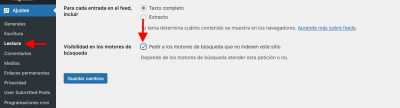

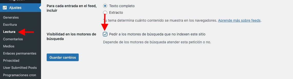

En Wordpress puedes bloquear los buscadores accediendo a Ajustes -> Lectura.

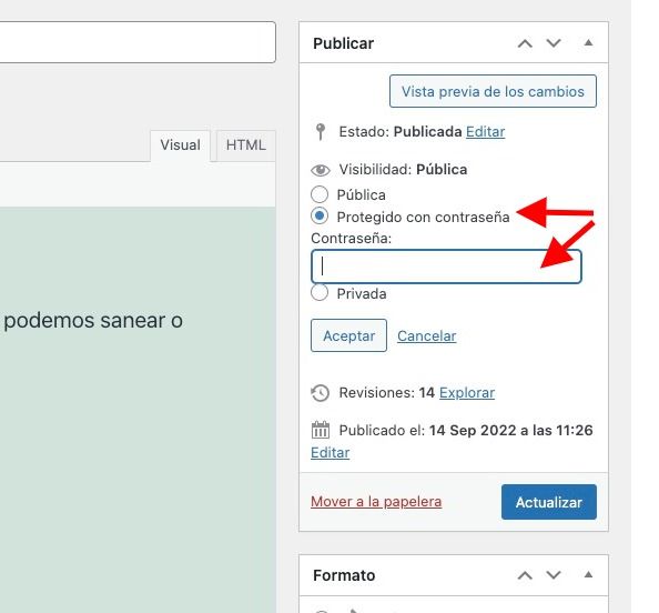

Eso es un poco mas complicado, lo que si que puedes hacer es protegerla con una contraseña y que el usuario tenga que añadir esa contraseña para poder acceder a la pagina:
