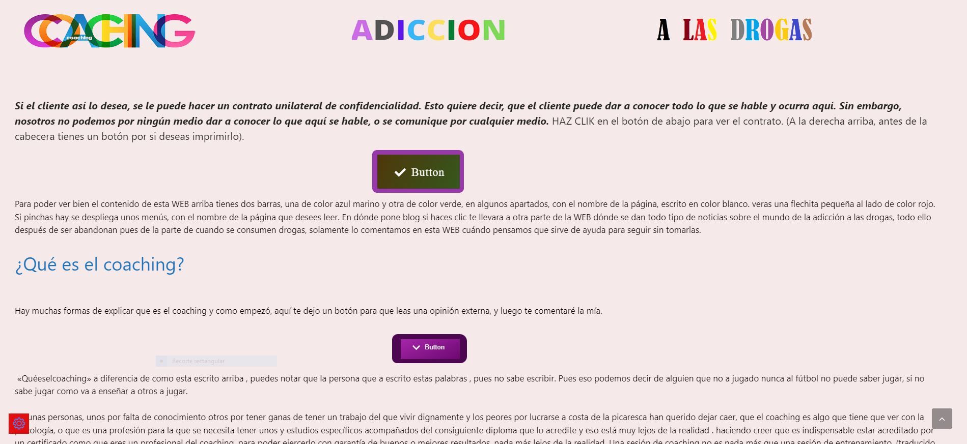

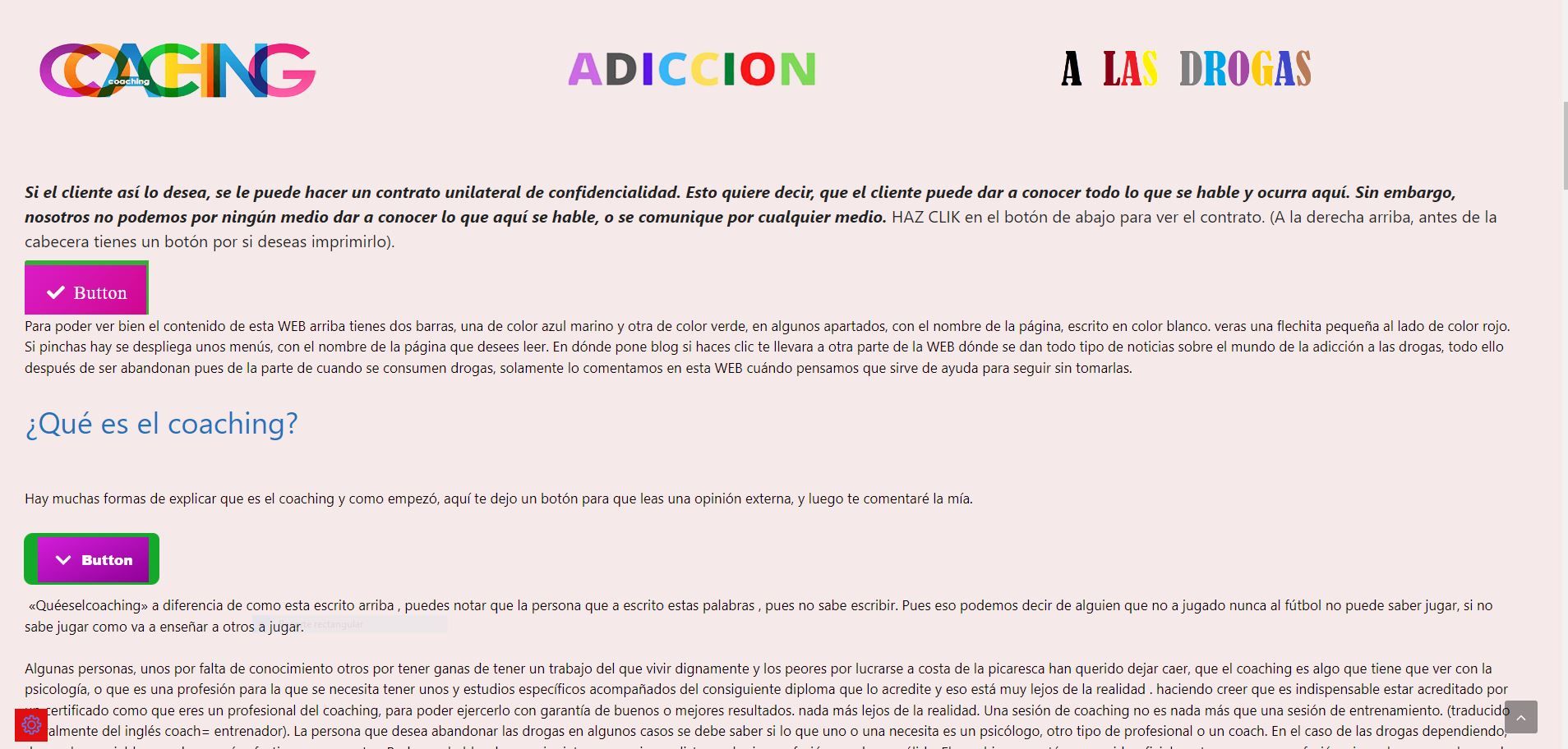

cuando entro a mi WEB con wp-admin se vve como la primera captura de pantalla, cuando pongo la url y voy con el navegador sin entrar al back end se ve como la segunda captura, no se que explicacion puede tener

Esa captura que me envías creo que es desde un móvil, supongo eso dará igual, lo que
ocurre es de la página de inicio. La página de inicio va perfectamente, es es en ese mismo menú donde pone- coaching ayuda para dejar las drogas,-das en la flecha roja de al lado y se despliegan unas pestañas- la primera es ¿ Cómo te va a ayudar el coaching a dejar las drogas?. Esa es la página a la que me refiero. No obstante he mirado dónde el plugin y he visto se puede borrar la caché de una página solamente y la he borrado y sigue igual. Las otras paginas, he estado mirando las pocas que tengo hecho algo y están bien, algún botón falla, pero eso le pongo el enlace y funciona, es esa página la que falla y no entiendo el porque, he seguido tus pasos recomendados de borrar la cache , pero solo de esa pagina pues la que me envías funciona perfectamente le voy a pasar el sthepan por si dice algo pero no va la página que te envío, me explico mal haber si con esto llega para que puedas ver pues lo veo muy raro.

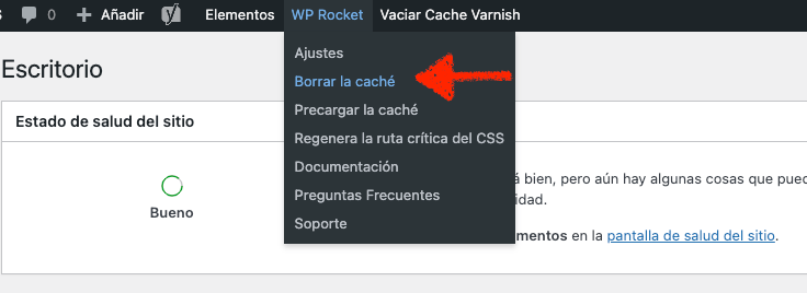

.- En el menu superior de WordPress despliega las opciones de WPRocket y pulsa en " Vaciar Cache "
Captura de Pantalla 2022 08 02 a las 11.00.55

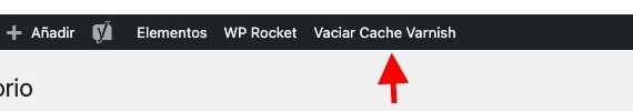

.- En el menu superior de WordPress selecciona " Vaciar cache Varnish "
screenshot mary52.webempresa.eu 2022.08.02 11 02 59
Comprueba si con esto se soluciona.
