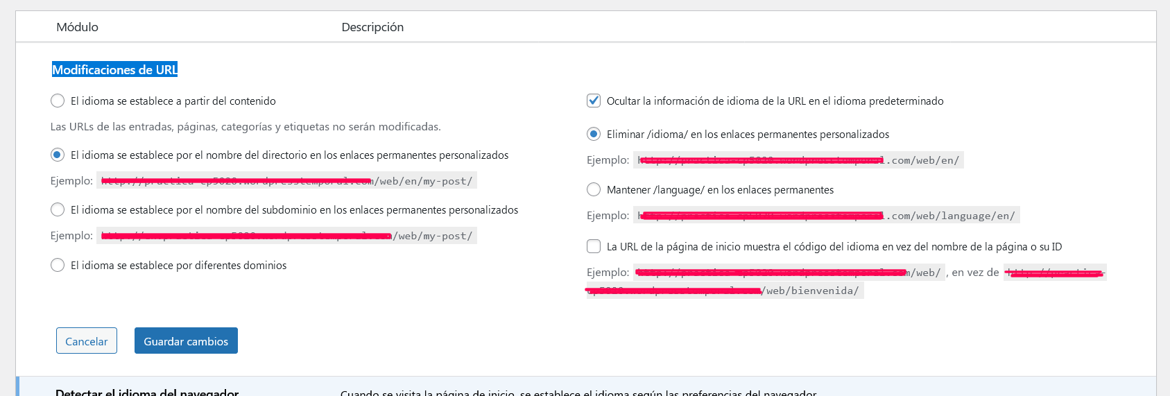

Hola Josep,
En este caso si usas polylang y elementor puedes probar usar un complemento que te permita su integración, para ello solo debes instalarlo y activar el siguiente plugin -> https://wordpress.org/plugins/connect-polylang-elementor/
Por otro lado para la opción de la URL puedes verificar modificar su estructura desde las opciones de Idiomas -> Ajustes -> Modificaciones de URL
Screenshot
Ten en cuenta que polylang trabaja con estructuras de url especificas, puedes leer un poco más sobre esta configuración en su documentación oficial -> Contenido solo visible a usuarios registrados

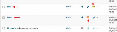

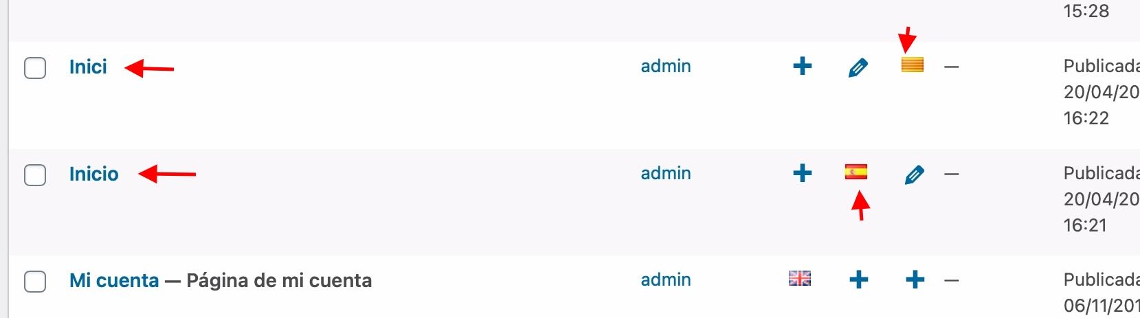

Respuestas: 42282
Hola Josep.
Cuando seleccionas el idioma por ejemplo en ingles tienes que modificar el titulo, es decir por ejemplo tienes inicio en castellano y seleccionas el idioma en catalán, tienes que cambiar el titulo y añadir Inici
Tendras la pagina Inicio en castellano y la pagina en Catalan " Inici "
screenshot nimbus capture 2021.04.20 16 23 40
No puedes tener dos paginas con el mismo nombre ya que añadirá un numero paar poder diferenciarlo.

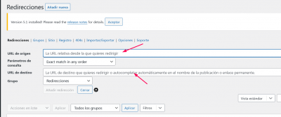

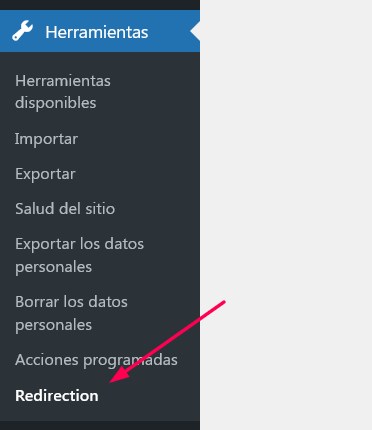

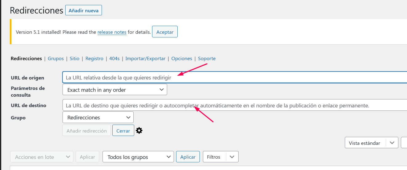

Hola Josep,
En este caso si es recomendable redirijas las url antiguas a la nueva, de esta forma no perder el SEO que ya tenias en tu sitio web. Para redirigir las url puedes usar un plugin como Redirection el cual te permite añadir una redirección de forma rápida
Una vez lo instalas solo debes acceder a la opción que indica Herramientas -> Redirection y añadir las redirecciones que necesites
Screenshot
Screenshot
