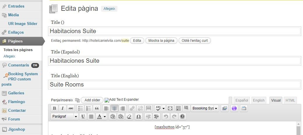

No, el plugin es qtraslate que luego pasó a qtraslate x y luego creo que desapareció muy criticado pero a mi me hizo utilidad. Este plugin cómo muestra la imagen que adjunto, al crear una página nueva te daba la opción de traducir a varios idiomas pero solo crea una url, en mi caso hotelcanielvila.com/suite en catalán y lo que hace para castellano y inglés es intercalar /es/ o /en/ pero sin crear otras páginas con sus urls respectivas. De hecho, si desactivas el pluing y buscas la dirección hotelcanielvila.com/es o /en te lleva a hotelcanielvila.com/suite donde esta el contenido toda por triplicado en una misma página, osea que el plugin lo que hace es separar este contenido dentro de una misma página y url en 3. No se si me entiendes hasta aquí?

-la url hotelcanielvila.com/suite con qtraslate tiene sus respectivas direcciones hotelcanielvila.com/es/suite y hotelcanielvila.com/en/suite
-con polylang tengo temporal.com/suite , temporal.com/es/suite-es y temporal.com/en/suite-en ( el añadido -es y -en es porquè sinó me añade 1 i 2 para crear slug)
-cuando haga cambio wordpress del temporal al dominio, en mi saber, hotelcanielvila.com/suite se  va a sustituir por temporal.com/suite y aquí sin problema, pero que pasa con hotelcanielvila.com/es/suite y hotelcanielvila.com/en/suite? tengo que hacer redirección porque aún que no exista la página, si la dirección por si alguien la clica supongo que lo llevaria a la hotelcanielvila.com/suite sin traducción.. y en tema de seo no se si las /es y /en estan posicionadas o solo es la página raiz.
