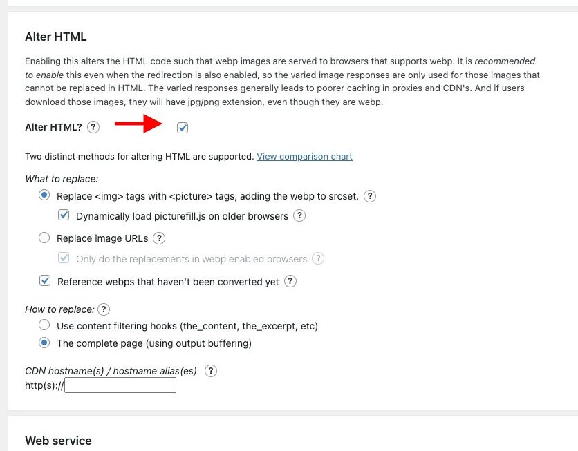

Puedes probar esto, no lo probé y no se si puede funcionar:
En la Opción del plugin selecciona " Alter HTML " y subes las imagenes en formato jpg y WebP, las imagenes tienen que tener el mismo nombre:
screenshot joomlero cp7004.webjoomla.es 2022.03.24 12 07 20

Buenas de nuevo @pepesoler,
Gracias por tu respuesta.
Eso último es a lo que me refería, aunque lo que queríamos saber era si lo habíais probado para poder confirmar que funcionaba y por poder contrastar la configuración óptima.
Lo probaremos directamente entonces.
