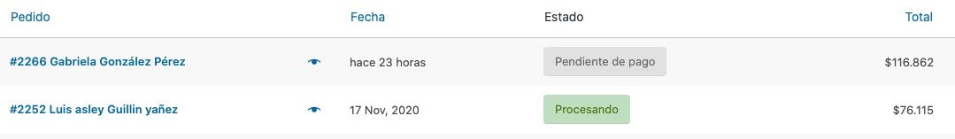

Hola, un cliente hizo una compra en la tienda https://www.pentakits.com/, pero supimos de ella por que llego el correo de notificacion de la pasarela de pago Payu, pero no llego un correo de notificacion en woocomerce, al revisar alli aparece que el pedido esta "pendiente de pago"pedidos , en los demas aparecia "procesando" y llegaban las notificaciones de la compra, que puede ser? Gracias

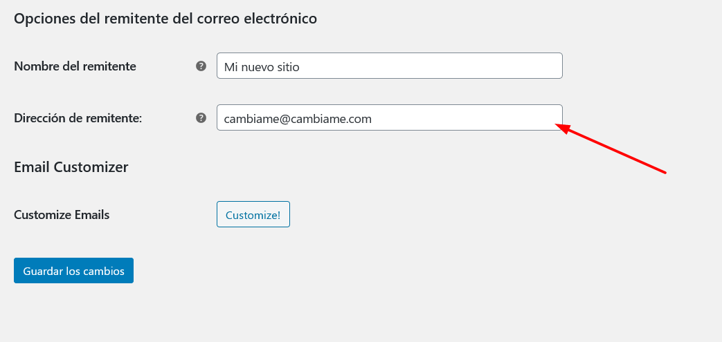

Puedes enviarnos enviarnos una captura como estas configurando la cuenta de correo en los ajustes de woocommerce? de manera general verifica que la cuenta que estas configurando en el apartado Woocommerce -> Ajustes -> Correo electronico pueda recibir mensajes

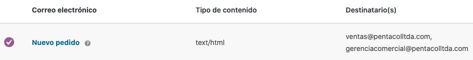

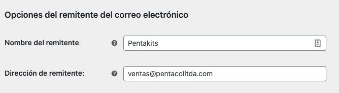

@karen Gracias, adjunto te envio la cuenta configurada para el envio y las 2 cuentas que estan configuradas (y que estaban recibiendo bien las notificaciones)

Por lo que puedo ver en efecto no te llega notificación de este pedio por que aun no esta procesando, esta en pendiente de pago, una vez se complete el pago ya sea por que la plataforma no hace el cambio directo al procesar el pago o por que tengas que cambiarlo manualmente a procesando es cuando woocommerce envía el correo indicando que hay un nuevo pedido, es como una configuración por que imagina que tienes muchos mas pedidos que no se completan los pagos te estaría llegando una notificación por cada uno de esos pedidos.
Es por esto que para proteger tu correo de correos de este estilo woocommerce no envía hasta que no pasa a un estado de procesando que es donde tu debes interactuar y completarlos en el caso de que se haga el envió y todo el proceso.
