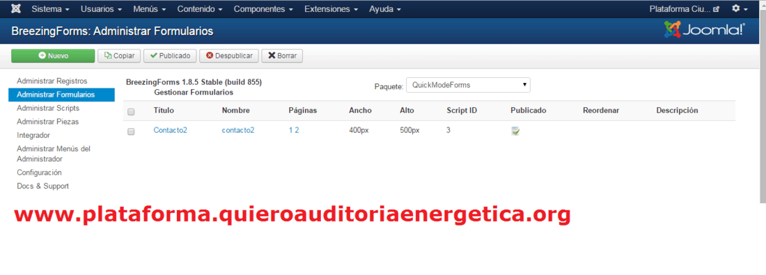

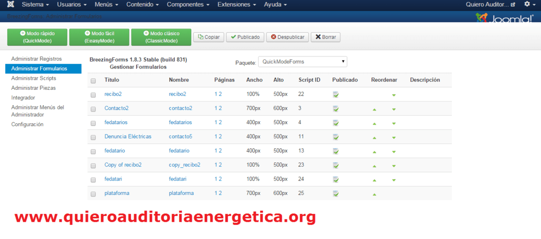

Ahora me encuentro con la siguiente situación; el panel de Administración de Formularios BreezingForms del Dominio principal, es distinto al panel del subdominio. Adjunto 2 imágenes donde lo podéis comprobar.
¿ a que es debido ?

Como se puede observar, en la primera imagen se están cargando los formularios creados que tienes en el dominio www.quieroauditoriaenergetica.org. En la segunda imagen, aparecen los formularios de la plantilla que tienes en el subdominio www.plataforma.quieroauditoriaenergetica.org. Por lo que veo, esta ultima plantilla ha sido instalada recientemente, solo tiene las configuraciones por defecto de la plantilla, es decir, un único formulario.

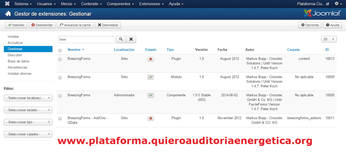

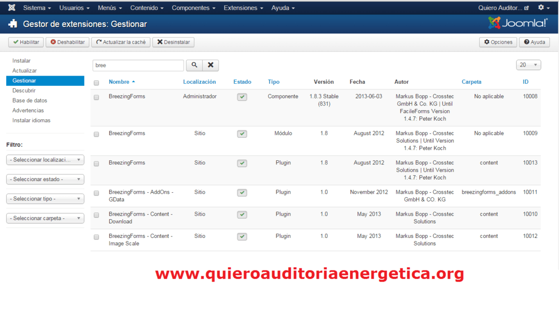

Tendrías que comprobar desde Extensiones->Gestor de extensiones->Gestionar la versión de BreezingForms que tienes en cada web, ya que parece que no es la misma.
Es posible que en la web donde no te deja elegir el modo de creación del formulario tengas la versió Lite (gratuita) del BreezingForms.

Adjunto 2 imágenes correspondientes a lo que me habéis indicado.
Quedo a la espera de vuestras instrucciones.
Adrián
Respondido : 06/03/2015 4:05 pm
Son diferentes versiones de Breezing forms, sin embargo trata de crear uno nuevo, es posible que te aparezca la opción del modo al momento de crear

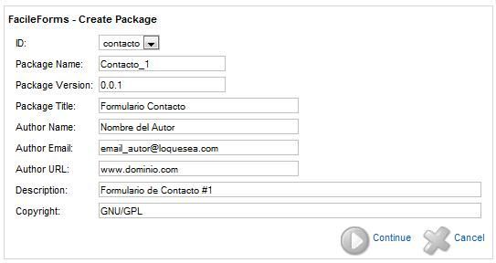

¡Hola ASECE!
Claro que es posible importar o exportar cualquier formulario de BreezingForms para utilizarlo en otra sección de la web con otra denominación y con campos y elementos diferentes.
El proceso básico tanto para importar como exportar un Formulario es el siguiente:
Componentes, BreezingForms
Configuración (Configuration)
Crear paquete (Create package)
ID: <-- Aquí seleccionas el formulario a exportar.
A continuación se muestran los datos de dicho Formulario.
Captura de como seria un ejemplo de los valores de los campos a rellenar.
Pulsamos botón Continuar
Nos devuelve a la pantalla inicial de Configuración a la vez que abre una ventana emergente con la descarga del archivo .xml que contiene dicho formulario.
Este proceso nos permite guardar en nuestro PC los distintos formularios que creamos con BreezingForms bien como copia de seguridad de los mismo como para ser utilizados en otras webs de Joomla! con BF o en la misma, renombrando previamente el archivo .xml antes de importarlo y así poder usarlo como un formulario distinto para otro apartado y con distintos campos y funcionalidades.
Respondido : 06/03/2015 7:20 pm
