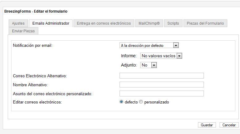

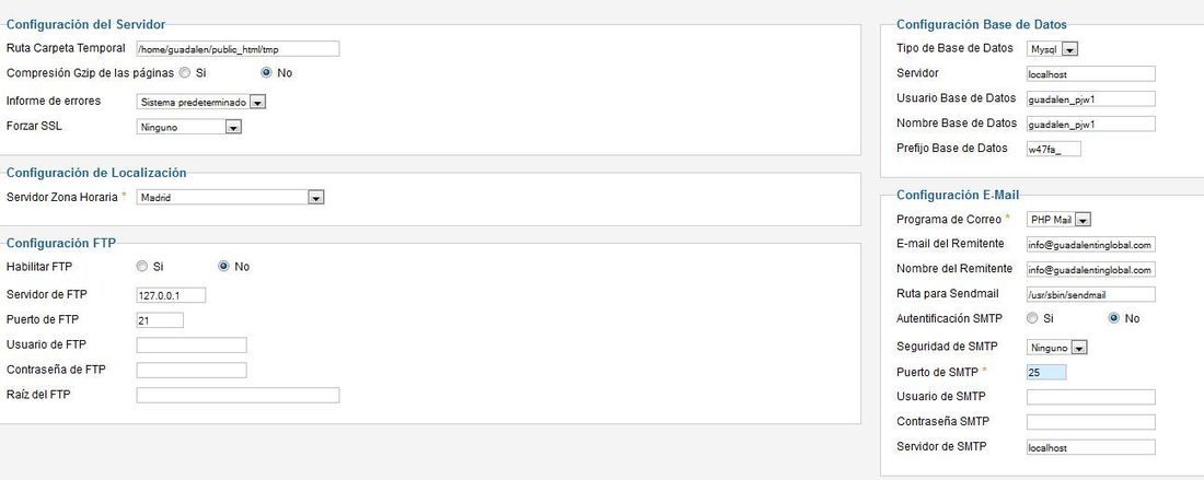

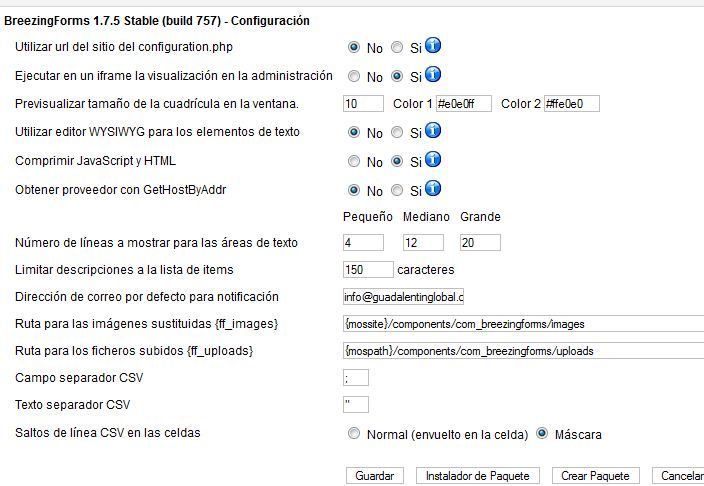

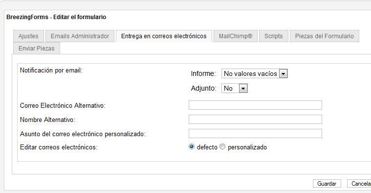

Me gustaria que me orientaseis para ver que mas puedo probar, si hay algun otro modulo que sirva para lo mismo que el BF tampoco me importaria probarlo. Si quereis que adjunte alguna pantalla más decidme cual.

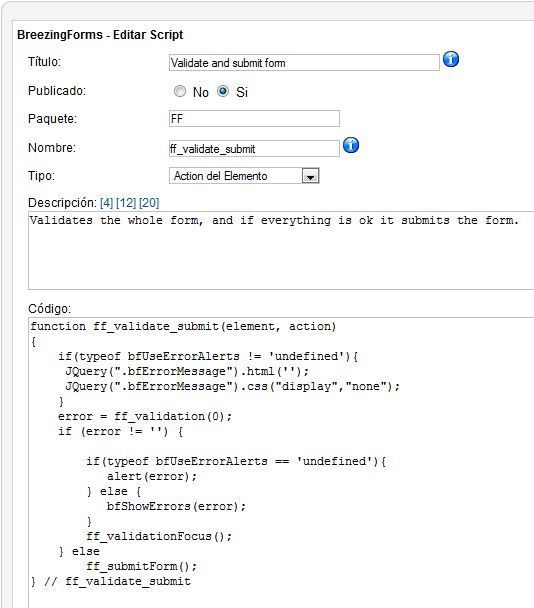

En primer lugar, parece que se está ejecutando el script de ir a la última página. Por seguridad, edita el botón de enviar, vete a la pestaña Script y asegúrate de que has seleccionado la opción ff_validate_submit.

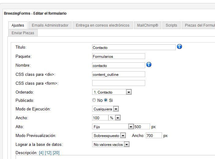

De ser así, prueba a editar el formulario y vete a la pestaña Piezas del Formulario y en el apartado Después del Formulario comprueba que en Tipo tienes seleccionada la opción Librería y que en Piezas has seleccionado ff_InitLib.

ese es el formulario, si. He cambiado el Script a ff_validate_submit, estaba en next page, he revisado que las otras entradas están como mencionas y acabo de probar con otra plantilla y sigue haciendo lo mismo, es decir, nada. Si se te ocurre algo mas o me aconsejas otro modulo de formulario de contacto con el que probar....
